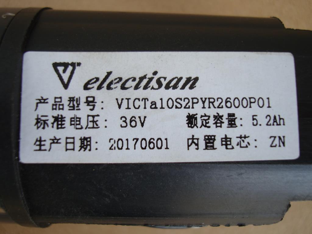

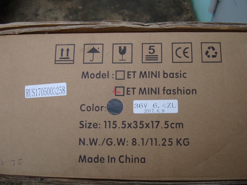

А я вчера плюнул на гарантию. Любопытство пересилило ;-) И решил проверить, не обманули ли, всё ж ЕТ МИНИ с 6,4 Ач (FASHION) значительно дороже, чем с 4,8 (BASIC). Вот оно, первое доказательство того, что всё честно - наклейка на коробке:

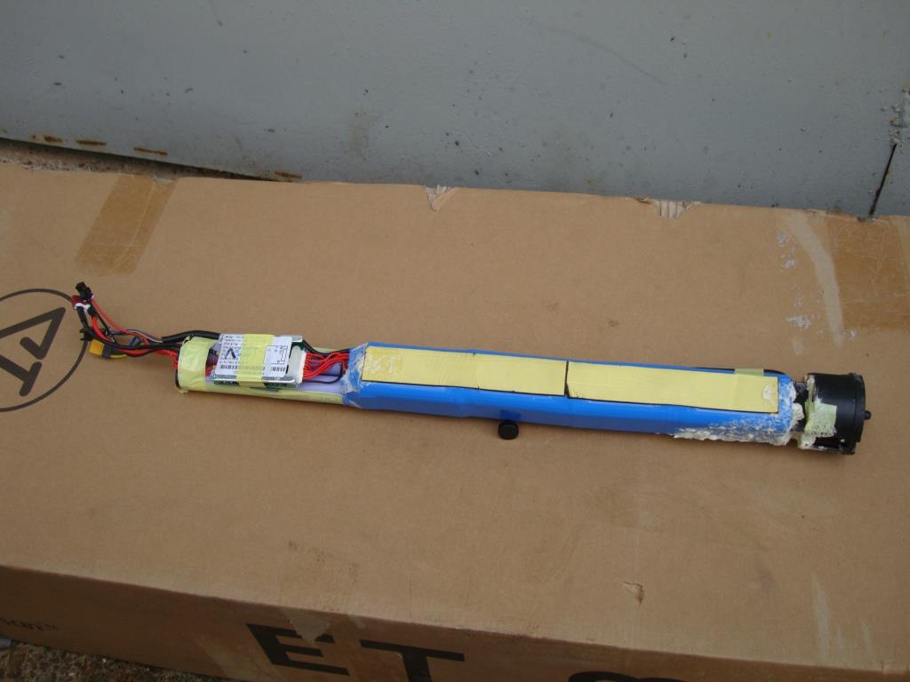

Но мы, вооружившись отвёрткой, залезаем внутрь, вытаскиваем аккумулятор... Смотрим:
Увеличу наклейку:
Какие-то нечестные люди на 6,4-амперный аккумулятор налепили бумажку 5,2Ач! Заразы!

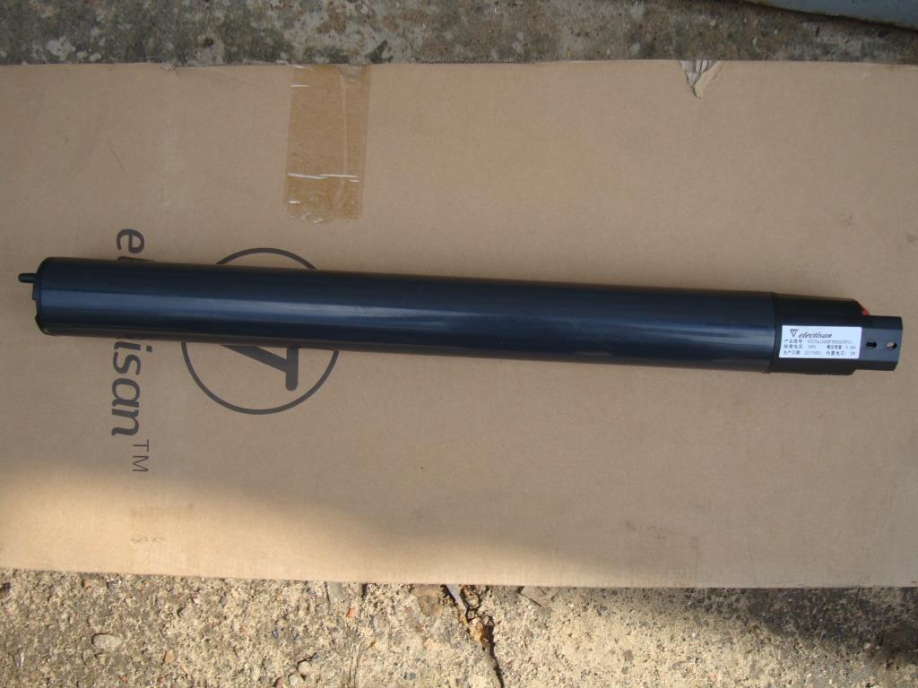

Ничего не поделаешь, чтоб доказать истинное положение вещей, лезем дальше... Вытаскиваем из тубуса спайку батареек...

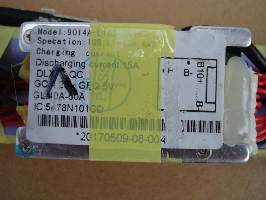

О, БМСка есть, на 15А, это уже очень хорошо!

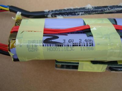

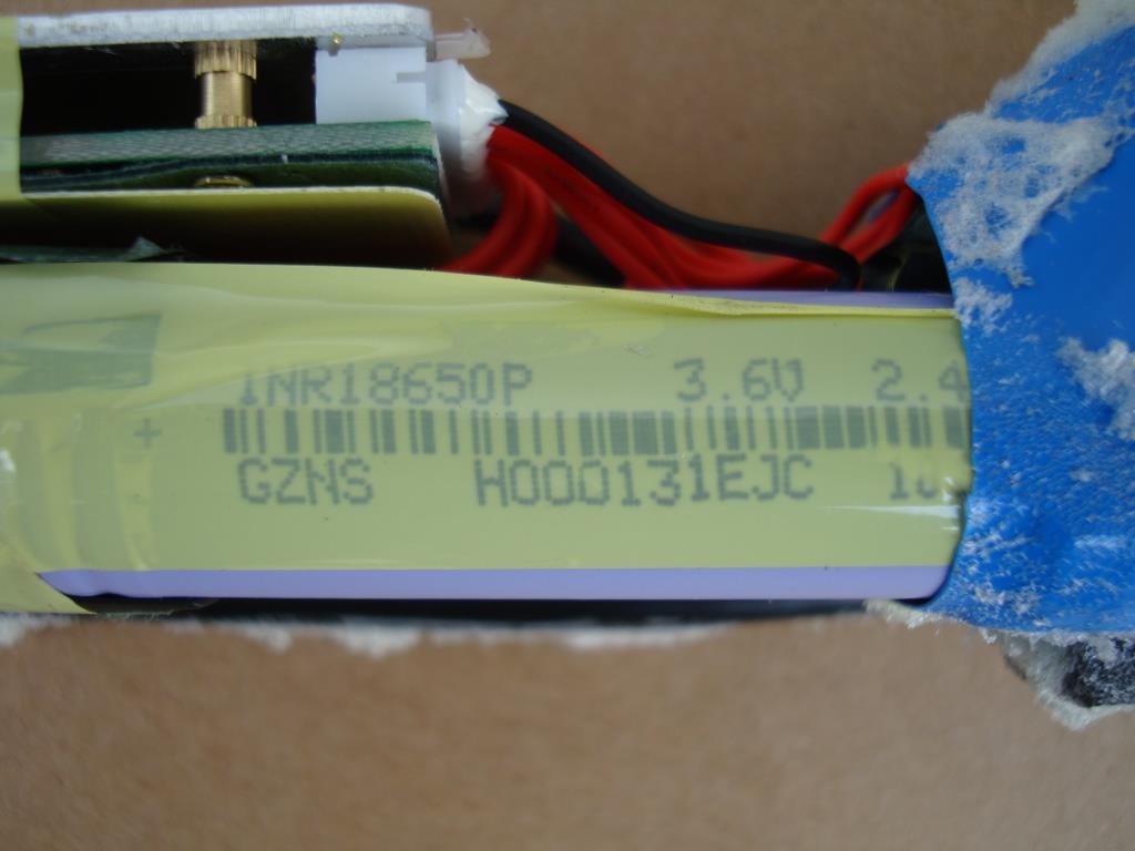

Вскрываем термоусадку, смотрим на батарейки:
Да они с ума посходили - все элементы перемаркированы! На 3.2 элементах везде 2.4 написано!!! Кругом обман...
Так что, ребята, не повторяйте мой поступок - это плохой пример: полезете внутрь - вас обманут, и не раз! :kidding:
