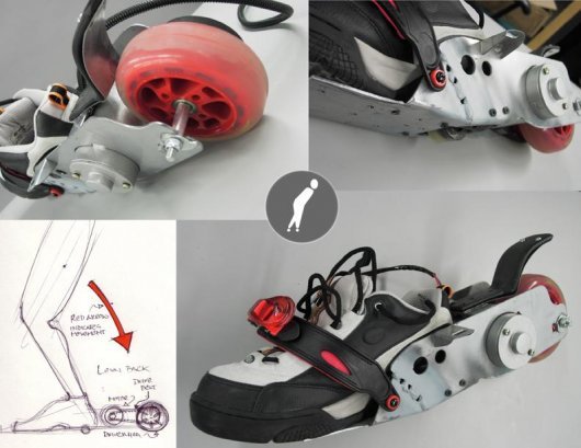

Ка-то лет пять назад хотел электролики сделать, универсальные под любую обувь... Что-то типа того:
Здесь мотор внешний,звезды, ремни и тд. теперь проще-есть МК мелкие, конструкция может быть намного миниатюрней... Но руки так и не дошли...

Все давно придумано: пик
не ходибельно, громоздко (броско).

Самые мелкие МК, которые я видел, это для электроскейтов, их диаметр - 5 см (3 см диаметр статора), например. Можно ли их засунуть в обувь? Сомневаюсь. Но можете попробовать. А мельче моторчики вряд ли найдёте...

Цитата: diyelectricskateboardMotor Size:63mm * 50mm
Т.е. внешний диаметр МК - 50 мм, а резинки можно поменьше поставить...
Цитата: eddddddy от 25 Май 2017 в 11:51
потому и предложены мною боковые статоры.
Ну тогда и придете к варианту, который и был представлен мной на картинке Rocket Scate
