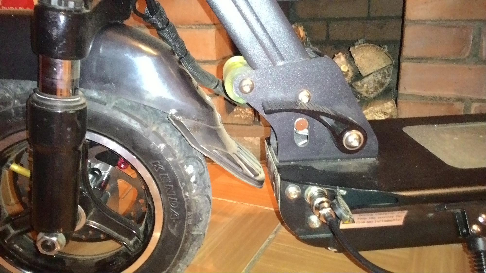

Появился люфт в рулевой, подтянул (гайки на 36)
В вело магазине купил накладку на крыло 50 р. В дождь пока не ездил.
Привет, а как он проявлялся этот люфт?
У меня, если стаять ровно на земле, и зажать передний тормоз до максимума, и попробовать толкнуть самокат вперед, то есть небольшое хождение то ли в руле то ли в вилке.
У тебя так же было? :-)

Подпольный люфт в амортизационной вилке.
Как устранить.?

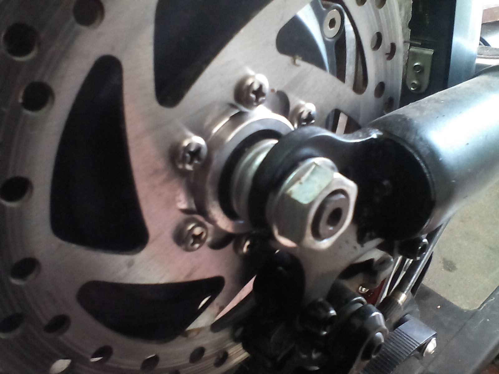

Появились щелчки в районе МК. Ослабли винты крышки МК, подтянул все нормализовалось. Через несколько км. повторилось. Снял МК, тор. диск,крышку МК. Ротер, статер в норме (статер не вынимал,выдвинул на 5 мм, сужу по торцу, коррозии нет) на подшипнике в крышке ржавчина, почистил. Пыльник стоял криво, подравнял. Герметика под крышкой кот наплакал, мазанули два три места. Крышку поставил на герметик. Винты крепления крышки поставил на синий фиксатор резьбы. Пока все нормально.

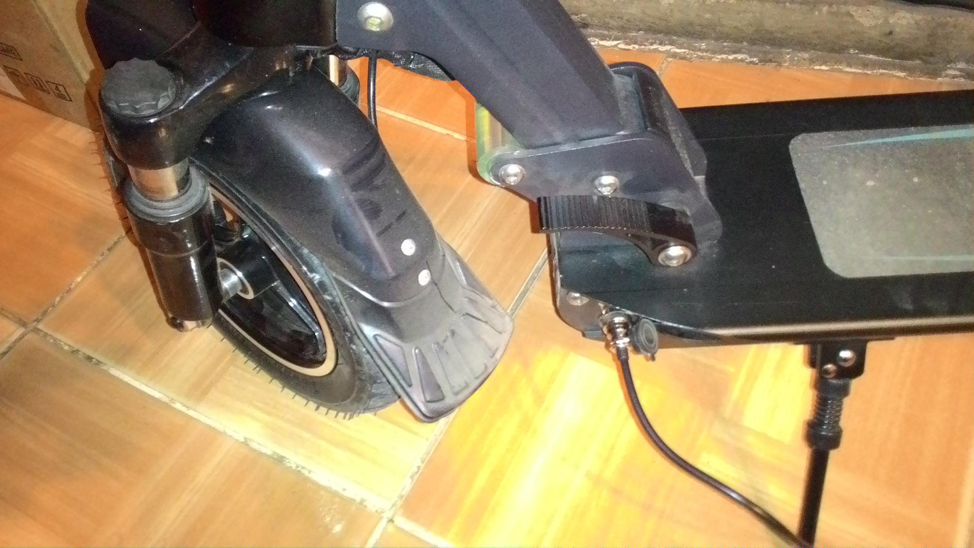

Что то меня вилка смущает... Ход миллиметров семь, больше никак т.к. штоки мало выдвинуты. Снизу видны болты, их головки под пластмассовыми крышками. Не ясно может болты сильно закручены, или сами по себе штоки короткие. Только у меня так?

Да, у вас первая ревизия айсвилов, видимо модель с9.
передняя вилка отличается от более свежей модификации.
и ход штока раза в два меньше чем на моем.
Icewheel S8 - новая модификация
quadlike
Да у меня такой же малый ход. проблема в нижней пружине. она слабовата, там еще и верхняя ее сдавливает помимо веса ездока. так же несмазанная работает хреново. а смазанная размазывается за км 500)) Кстати, вероятно, что из-за того, что штоки больше выдвинуты - больше плечо - больше нагрузка на направляющие(пластиковые)
