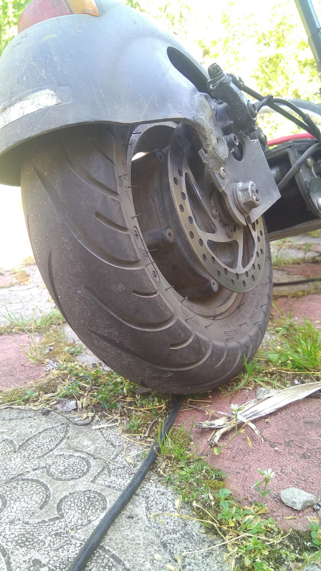

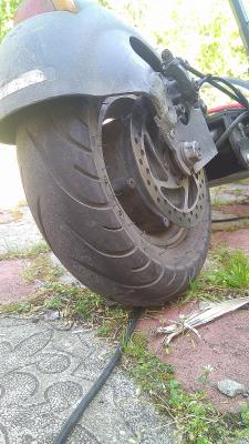

quadlike
самая царская покрышка на 6" колеса. ищется на алике как 3.50-6 встает с допилом но стоит того однозначно. жыыыр
