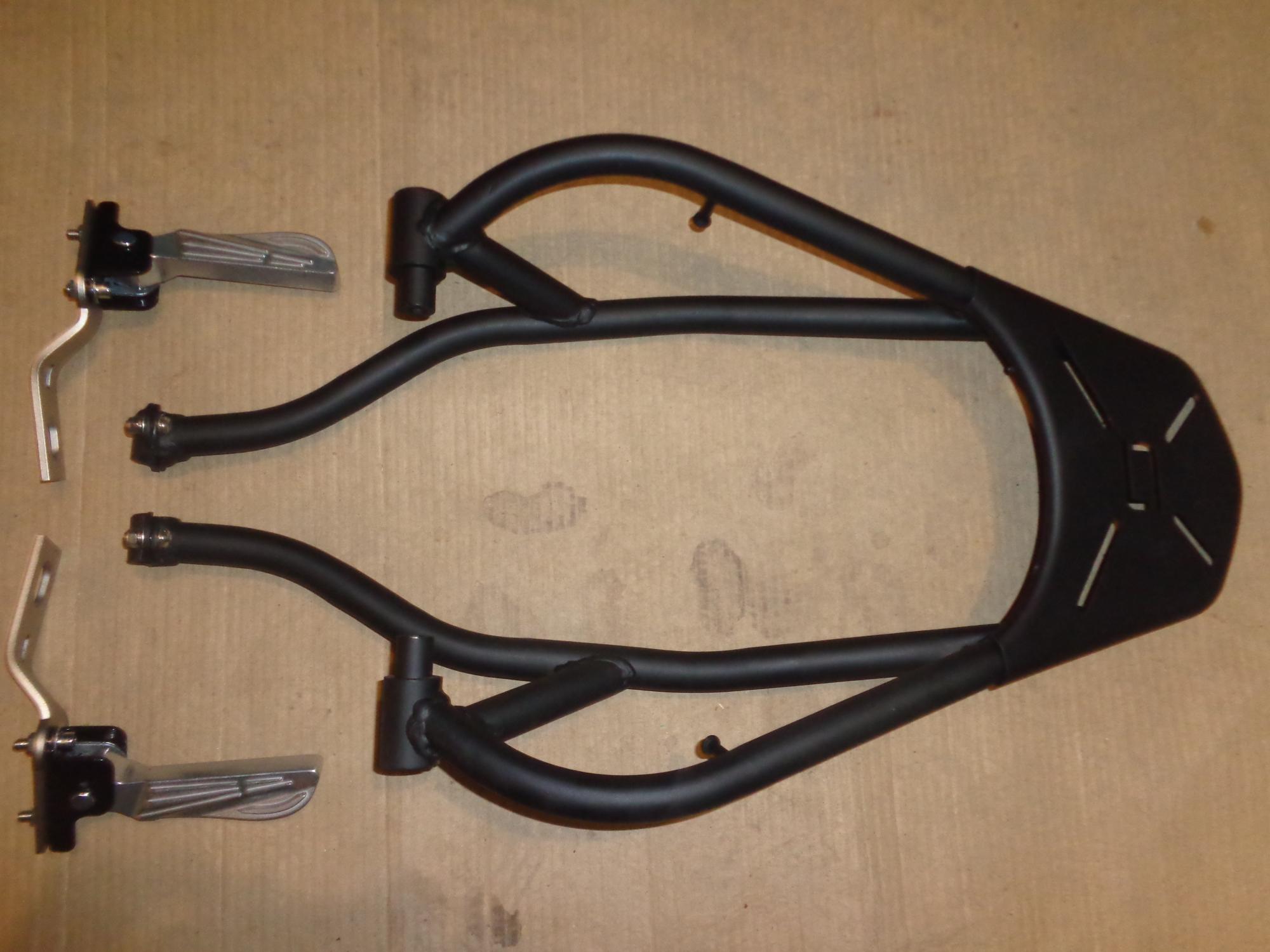

Приехала обновка для Super Soco.
багажник и подножки пассажира.
Огромное спасибо [user]Tirex[/user] за организацию доставки из Китая.
SquallTemnov
Багажник выглядит достаточно прочным. Трубы солидные.

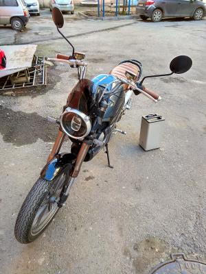

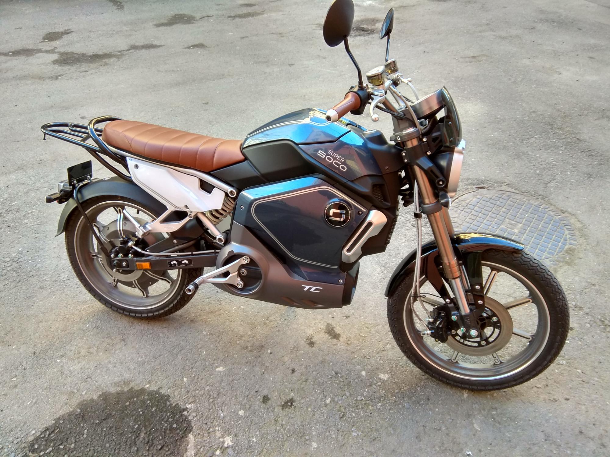

rostov_tc
тоже навесил ерунды(ветровик и багажник), как то так:
Lcruser
Цитата: rostov_tc от 01 Апр. 2018 в 10:57тоже навесил
багажник похоже штатный от кафешника, ветровик от чего?
rostov_tc
#285
Цитата: Lcruser от 02 Апр. 2018 в 06:53багажник похоже штатный от кафешника, ветровик от чего?
тоже штатный, он же фигурировал в презентационных видео, но продавать начали только в этом году

SquallTemnov
Посмотрел на кафешник с Ваших ракурсов... Вот та выштамповка на кожухах, что под сиденьем, она на центре масс, чтоб его поднимать за раму было можно, или просто декорация?
rostov_tc
Цитата: SquallTemnov от 02 Апр. 2018 в 09:58Вот та выштамповка на кожухах
не совсем понял о чем Вы, дуги над белым пластиком? Теоритически можно, если пластик убрать, а так неудобно, руку некуда просунуть, поднимать удобно его за скобу, которая за сиденьем над багажником
