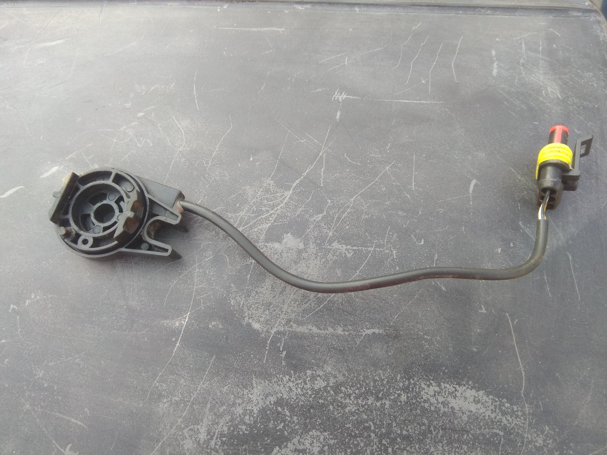

вышел из строя датчик на подножке(перестал переводить автоматом в P/Ready), из-за чего при езде стал пропадать газ, разобрал, почистил - не помогло, пришлось убрать его, проблема ушла. С кнопки переключение P/Ready работает. Датчик на фото, на таобао видел за 65 юаней, заказывать пока не буду, так как по своей сути этот функционал - защита от дурака.
SquallTemnov
Возможно, лезу со своим "экспертным" мнением, но ведь по сути это кнопка вкл/выкл? Если заменить его на микрик, как датчики на ручных тормозах (нажал тормоз, газ отключился), может это решит проблему? Или там схема более сложная?

Цитата: SquallTemnov от 30 Апр. 2019 в 09:15но ведь по сути это кнопка вкл/выкл
не совсем, там 3 провода идут, есть основа, куда приходит провод и вращающаяся часть, в одно из них магнит, технически думаю можно заменить на что-то похожее на кнопку, практически не вижу смысла в ней, мне он не нужен.
