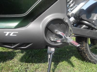

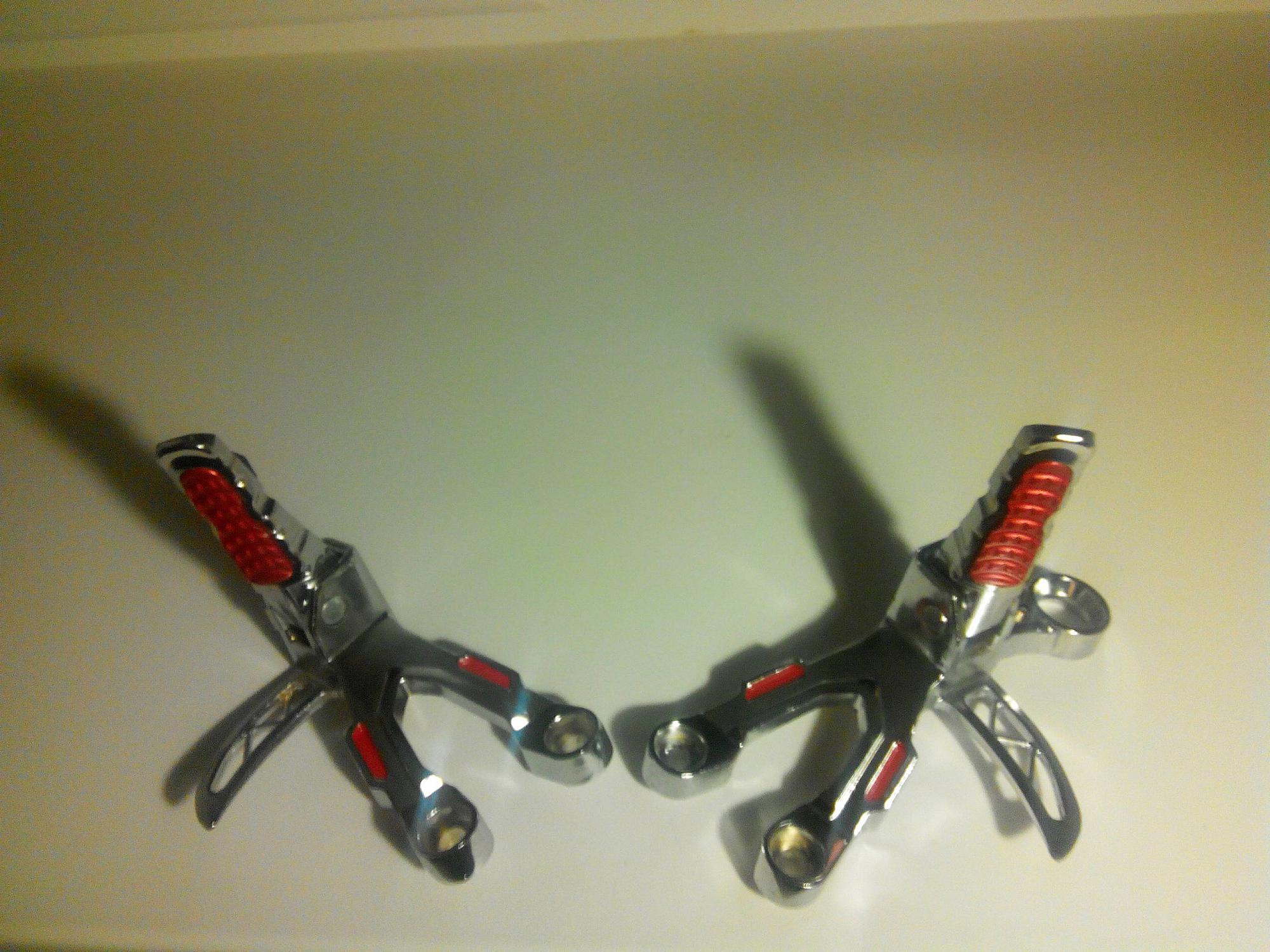

У меня на SOCO TC сколь-нибудь значительного рывка при трогании не наблюдается. Езжу я в основном в лес и на рыбалку по дорогам без твердого покрытия, по льду водоёмов и вообще вне дорог. При такой езде избежать иногда падений невозможно.Даже при легком падении  на мягком грунте или траве сразу гнется подножка. Правил уже не один раз. Хотел заказать на ТаоБао запасные, но нашел на алиэкспресс дешёвые складные подножки. К SOCO TC подходят с минимальной доработкой. Уже было одно падение с этими подножками при езде по льду. Подножка падение выдержала и не погнулась.

а crushpad'ы нигде не встречались? а то мне тоже уже приходилось выгибать подножку..на просторах инета встречал целую раму, но ее ставить, по-моему, уже слишком)
