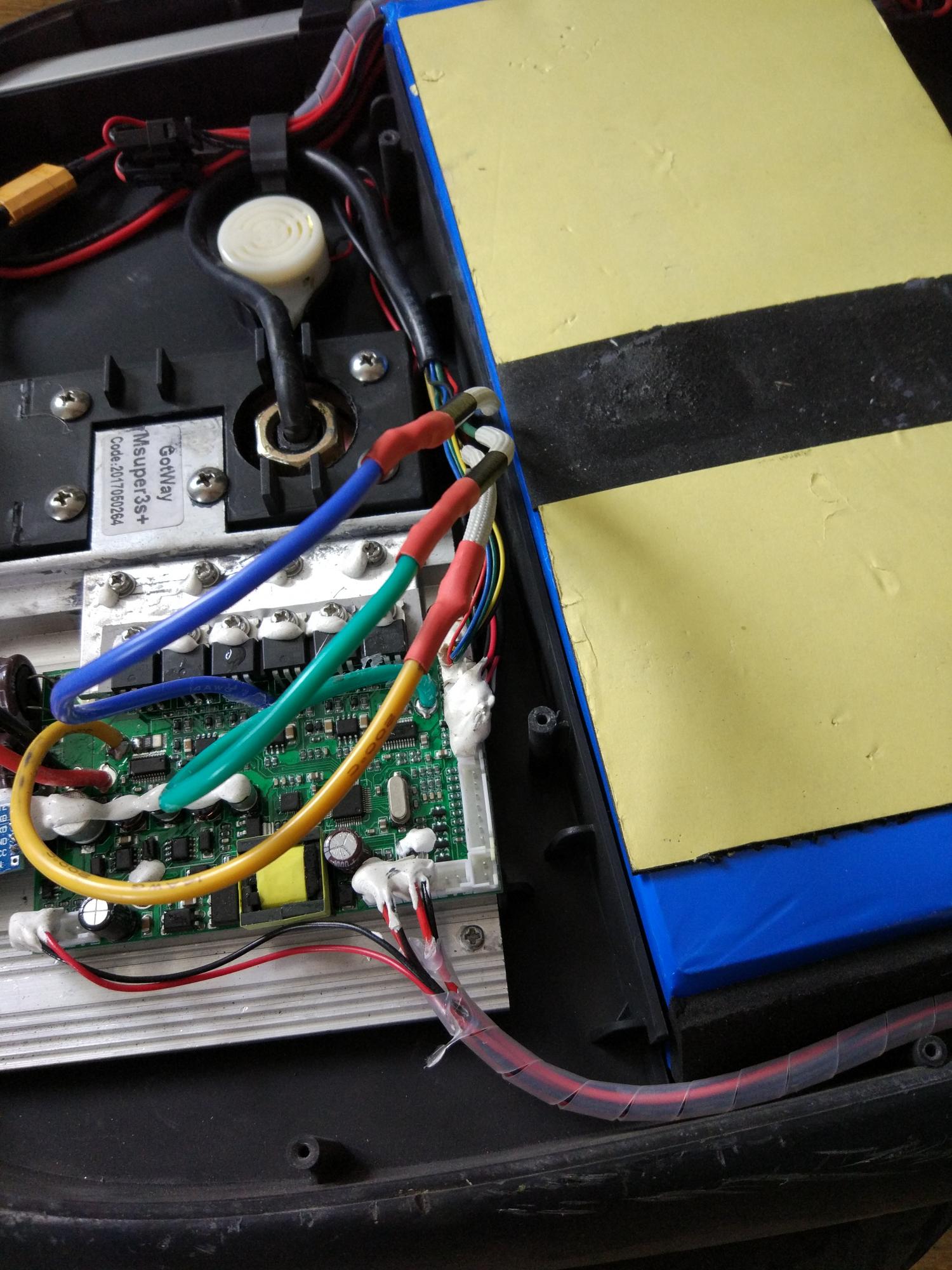

Цитата: LEE4ER от 05 Окт. 2017 в 17:55
Цитата: eptv от 05 Окт. 2017 в 10:33

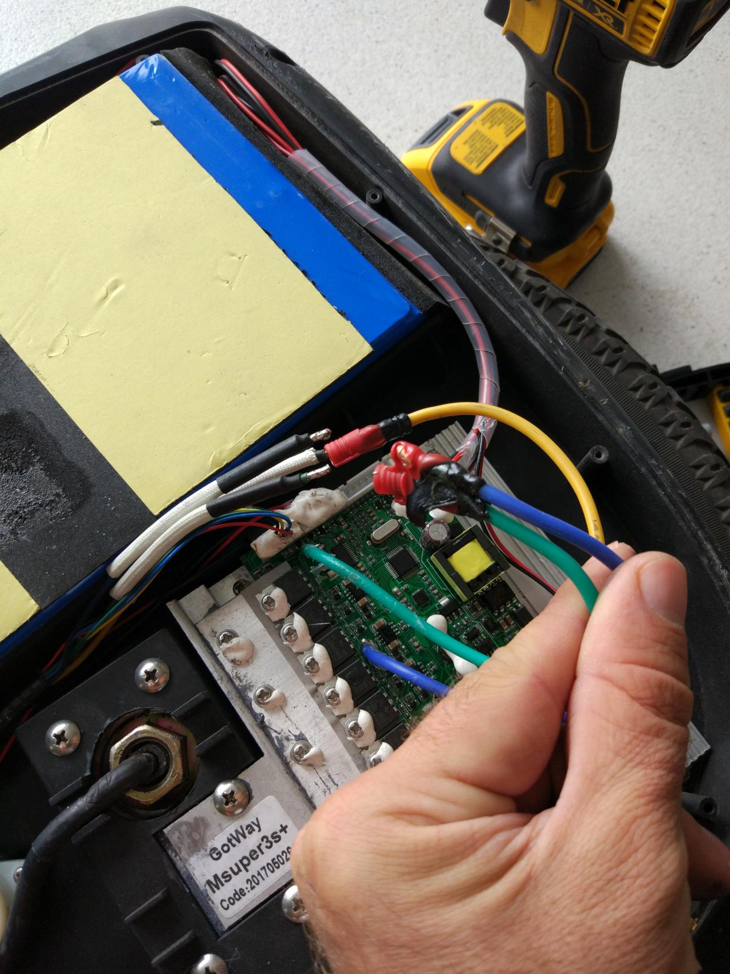

Заказал я на эмоциях 2 контроллера. Решил разобрать, заглянуть что ж там у меня...
Вижу горелый коннектор:
Просто спаял силовые провода:
И всё заработало!
Стоит менять оригинальные коннекторы на побольше, либо просто спаивать эти провода. Спасет от неприятных эмоций на дороге.
Где вы эти красные изолирующие гильзы берете и главное ЗАЧЕМ их ставите? :facepalm:  Они плавятся чуть-ли не от температуры кипения воды)))
Что мешает изолировать обычной термоусадкой (для параноиков в два слоя)? это и дешевле и надежней :bw:
Это и есть красная термоусадка.

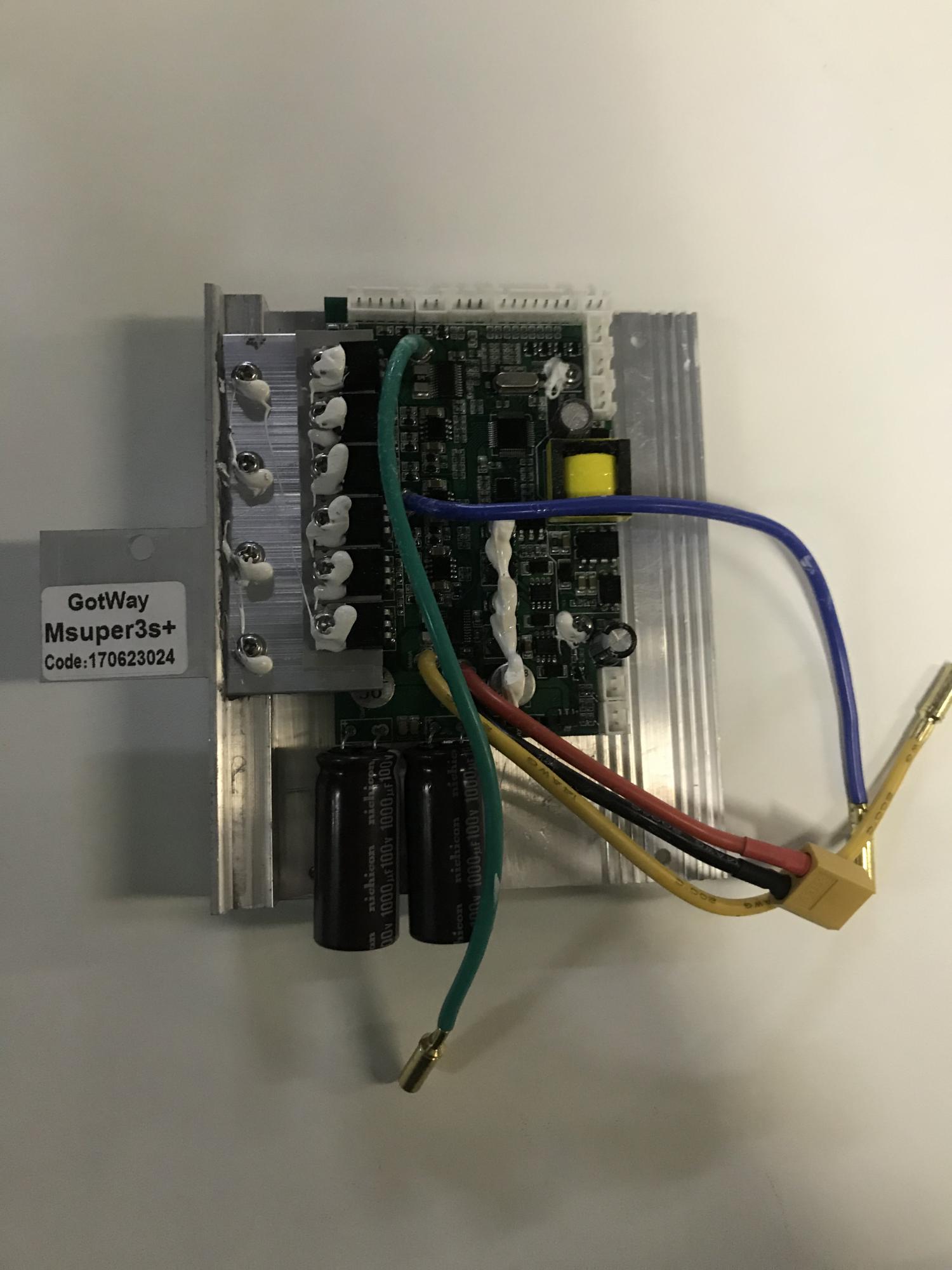

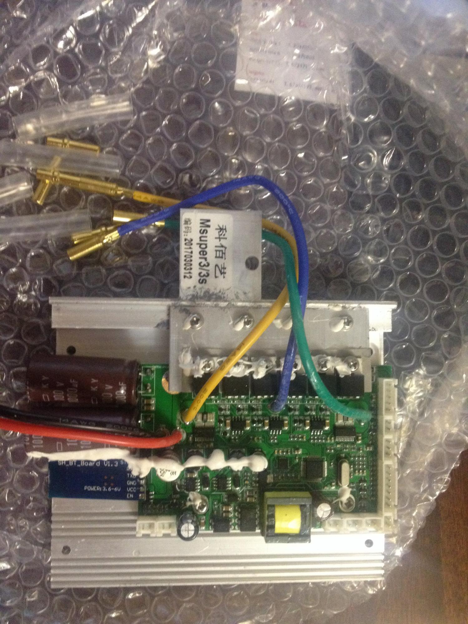

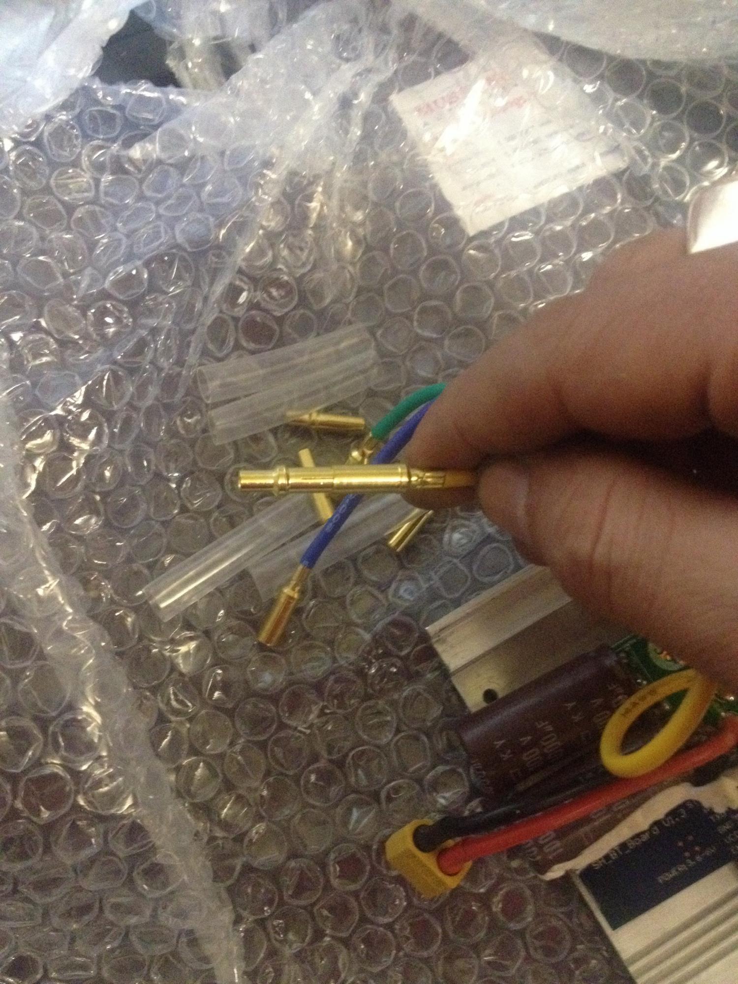

Китаец выслал после ихних праздников в понедельник контроллер, сегодня получил. В наклейке код ревизии, терзают смутные сомнения, что из партии с родео? И другие гильзы контактов.
EcoDrift
[user]aMADs[/user], да, это старые контроллеры. Если они лежали у перекупа значит с родео...

плохо, вроде официал на али от гота, ну а гильзы на силовые провода? Тоже давно такие? Как обозначить этот эффект китайцу? И спросить на прямую?
EcoDrift
#728
[user]aMADs[/user], коннекторы они как раз поменяли в марте-апреле. Поставьте и узнаете, может он их возил на перепрошивку. Но они в любом случае легко перепаиваются - коннекторы.
aMADs
[user]EcoDrift[/user], ну эффект за 2.800 км проявился всего 3 раза, как привести к этому эффекту искусственно колесо?   Или как понять то сразу что с эффектом?

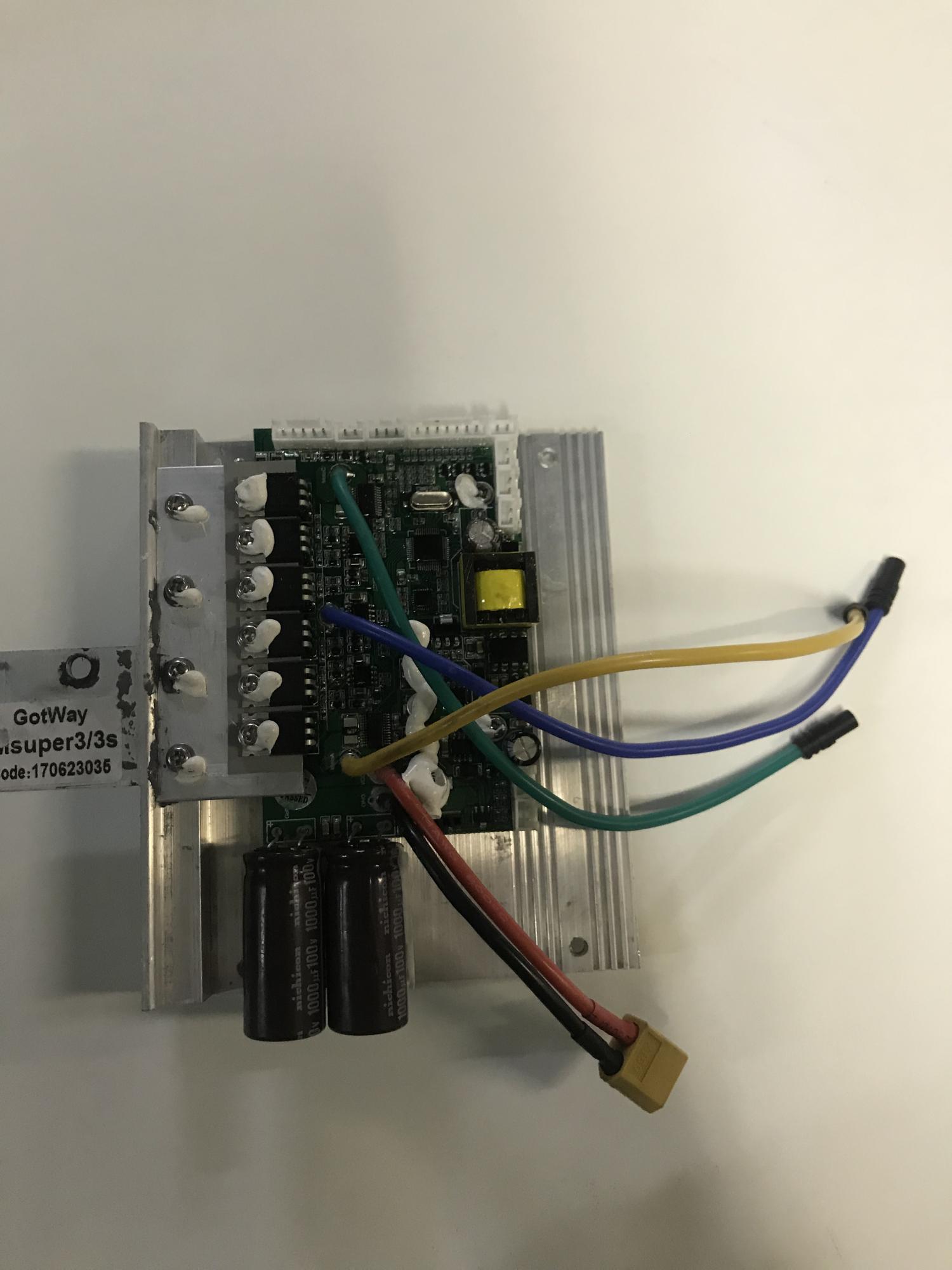

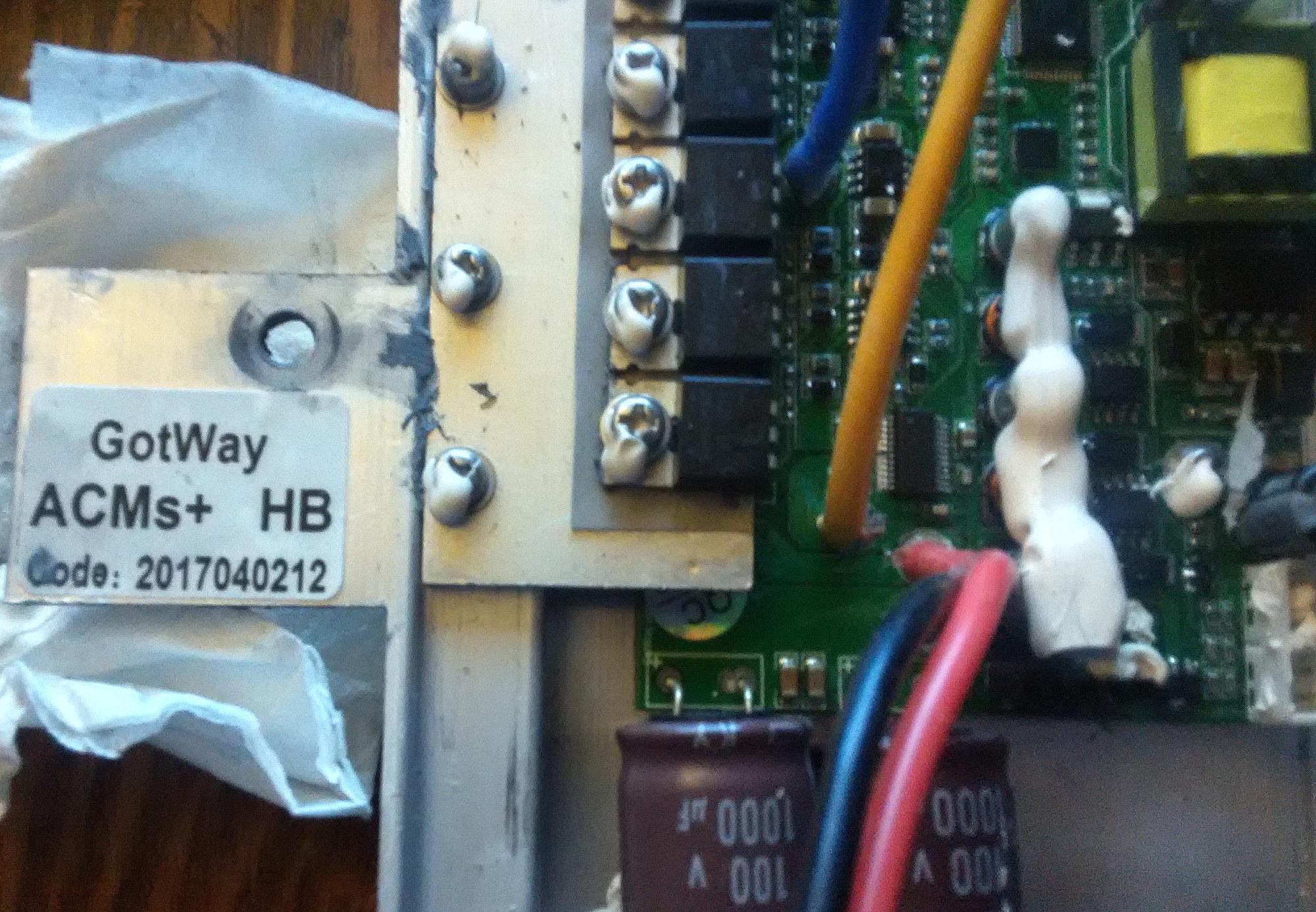

aMADs
[user]EcoDrift[/user], немного смущает цифра 20 перед обычным номером рецензии 170.......( например 170509018)
LEE4ER
#732
[user]aMADs[/user], а что там может смущать?
обычный номер - год, месяц сквозной номер....  ну подумаешь что год указан полностью. Может для китая именно так идет серийка :pardon:

LEE4ER
Цитата: aMADs от 11 Окт. 2017 в 20:20все приходили с началом номера на 17 , вот и интересно
Просто видимо на стикере помещается 10 символов и когда сквозная нумерация прибавилась еще одним знаком, то сократили первые два номера, обозначающие тысячелетие и столетие в серийке)))

[user]aMADs[/user], ты скорее всего не родео ловил) Если поймаешь - запомнишь на всю жизнь. Это блин когда даже на мелкой кочке ебошит колесо с увеличением амплитуды и как правило с его отрубоном. Я бы на твоем месте поставил и потестил на поребриках (запрыгивание/спрыгивание) с постепенным увеличением скорости.
