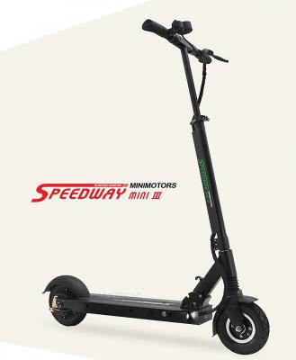

Обсуждения 8" самокатов Speedway mini 3/4 от Minimotors (а также их клонов: StarWay, MaxSpeed, Ruima, Elbike Montmartre, Speedwhell и т.д.).
Speedway mini 3:
Speedway mini 4:

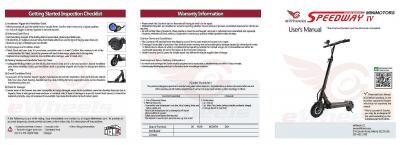

Инструкции:
Скан комлкектной инструкции к mini 3/4:

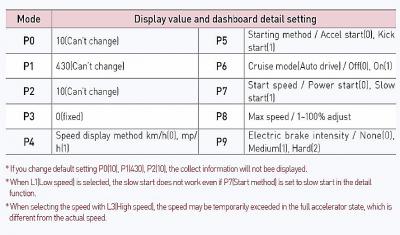

Настройка контроллера:
[user]linelinn[/user] [user]Чебуратор[/user]
P0-диаметр колеса - 8.
P1-напряжение батареи - стоит 415, при попытке сделать более 450 самокат вырубается.
P2-диаметр переднего колеса в дюймах. (наиболее верное отображение скорости и расстояния = 17)
P3-датчик скорости - 0-свой, 1-внешний, стоит 0.
P4-км/мили 0/1.
P5-старт без толчка (0),  с толчком (1).
P6-круиз 0-выключен,1-включен.
P7-плавный старт, 0 - плавный старт,  1-резкий.
P8-ток 0-100%.
P9-уровень рекуперации при торможении. 2 - максимальный уровень,  1 - средний уровень,  0 - рекуперация отключена.
Выход из меню возможен только автоматом, через 5 секунд.

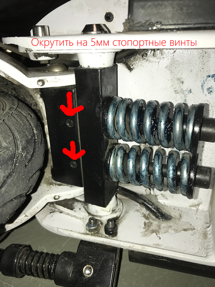

 Восстановление резьбы в заднем амортизаторе:

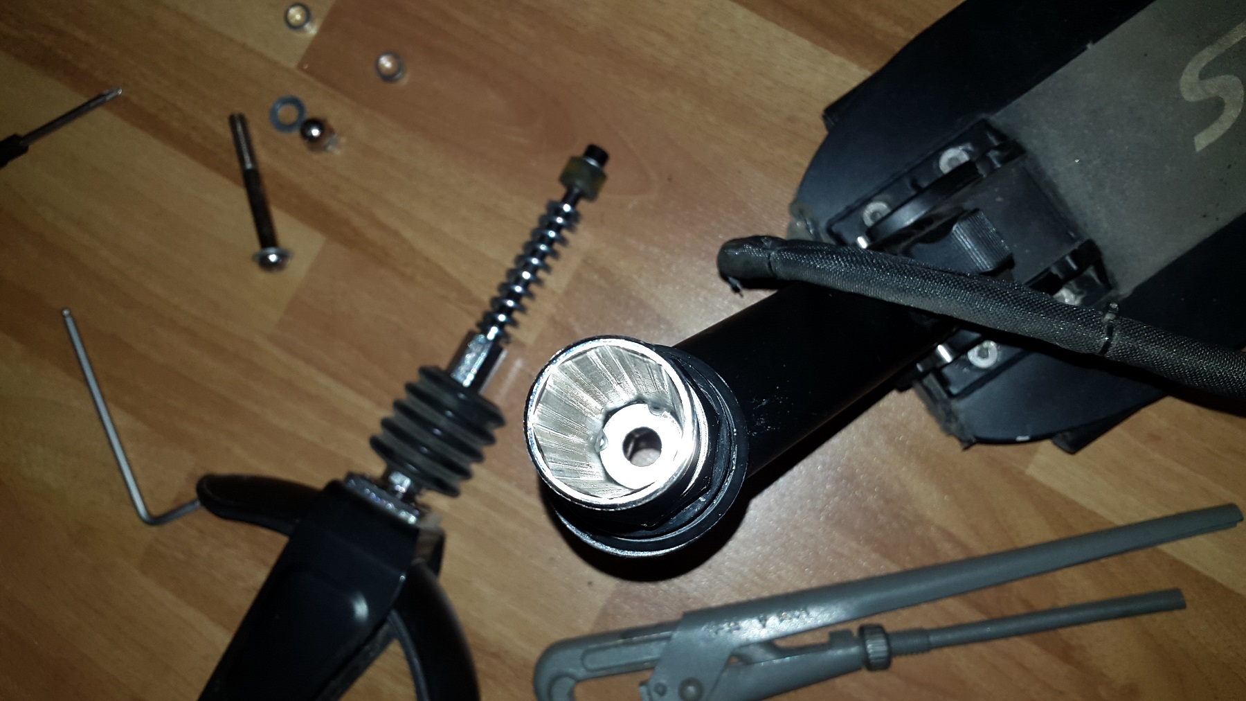

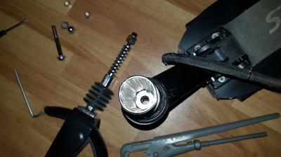

Рулевая стойка в разборе

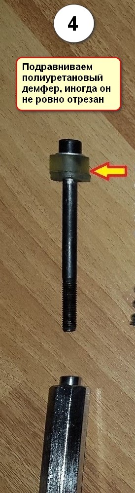

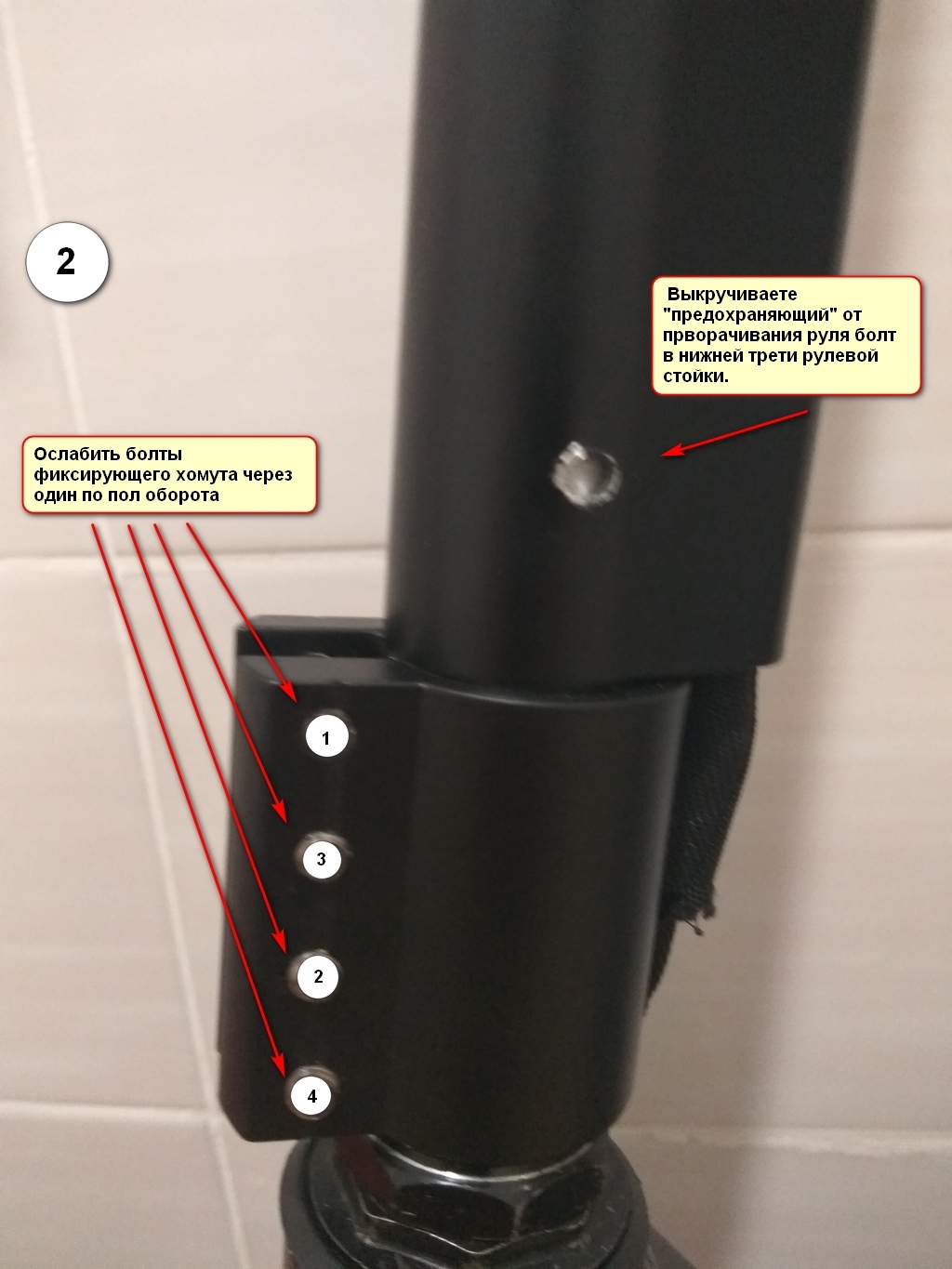

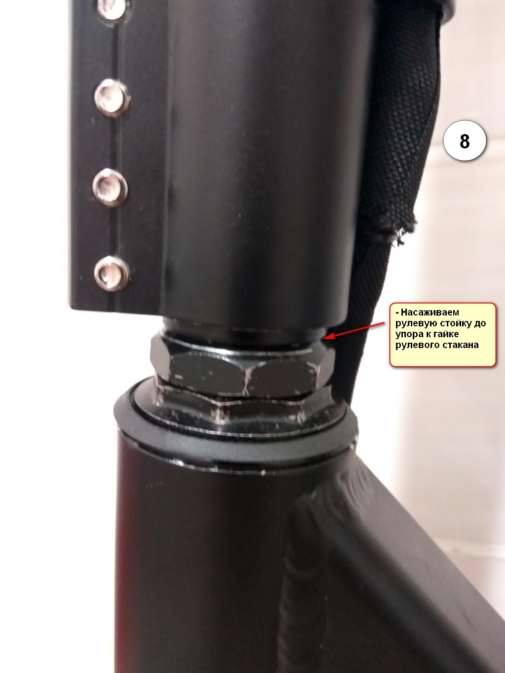

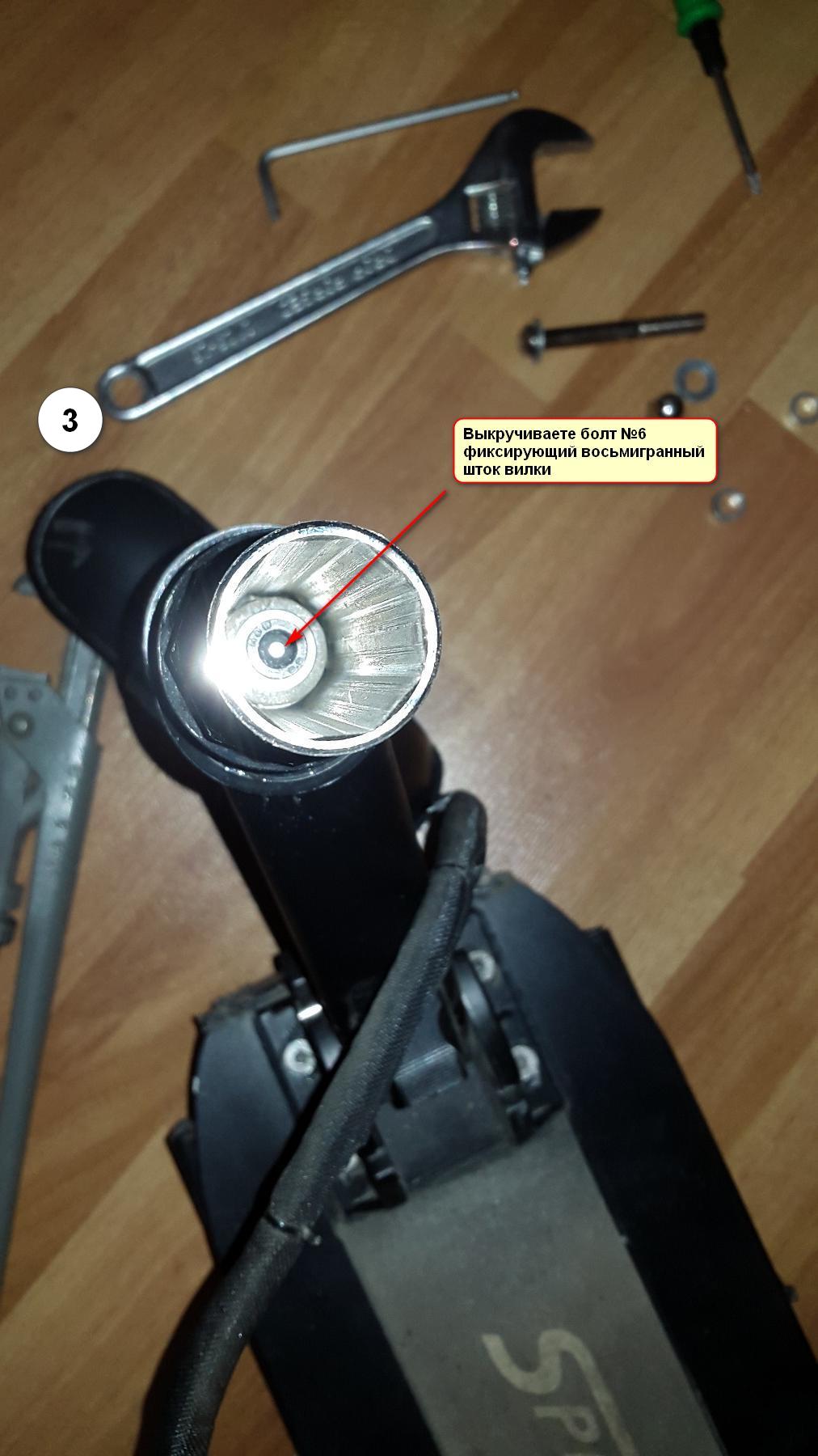

Профилактика переднего амортизатора
[user]Sr-Rm[/user] https://electrotransport.ru/index.php?msg=1157341:
Покупаете если нет, длинный торцовый ключ как для регулировки пружин маятника №6
Покупаем если нет графитовую или тефлоновую смазку, они подойдут лучше всего из за своей консистенции.
Покупаем уплотняющую сантехническую ленту
1. Ослабив фиксатор руля, спускаете его в самый низ.
2. Ослабляете  болты фиксирующего хомута через один по пол оборота
    Выкручиваете "предохраняющий" от прворачивания руля болт в нижней трети рулевой стойки.
3. Осторожно! снимаете рулевую стойку,чтобы случайно не повредить провода в оплетке.
4. Выкручивает фиксирующий восьмигранный шток вилки болт №6.
5.Запоминаете расположение деталей
6.Подравниваете полиуретановый демфер (иногда он не ровно отрезан), чистите если нужно от метал. стружки верхнюю часть рулевой стойки, - под демпфером у меня было много  ее
7. Чистите шток вилки если он окрашен.
8.1 Наносите смазку на резьбу внутри штока
8.2 Наносите смазку на сам шток ( без излишка, она все равно вытеснится)
8.3 Обильно купаете в смазке саму пружину, так, что бы она вся была ею покрыта и содержалась обильно между ее колец и в середине (далее чавкая, она внутри стакана будет ее подкачивать на шток)
8.4 Вставляем пружину внутрь рулевой направляющей, следом за ней правильно вставляем  сам шток, так, что бы ограничители правильно ограничивали его повороты.
8.5 Слегка смазываем сам демпфер снизу и под шайбой сверху
8.6 Удерживая вилку, вкручиваем и притягиваем болт до нужной степени мягкости хода амортизатора
9. Плотно обматываем сантехнической лентой верхнюю часть рулевой направляющей ( труба с нарезанной резьбой), столько сколько потребуется для плотной насадки рулевой стойки
10. Насаживаем рулевую стойку до упора к гайке рулевого стакана, поднимаем руль и центруем весь узел.
11. Поднимаем фиксирующий хомут до упора вверх если он спущен и разворачиваем его в обратную строну, чтобы он более не травмировал проводку (не эстетично, но практичнее намного)
11. Смазываем болты смазкой (иначе дико будет подъедать алюминий) и затягиваем по по обороту через один.
PS. Болт который предназначен для блокировки проворота, можно не вкручивать, лента очень плотно удерживает и амортизирует всю стойку.

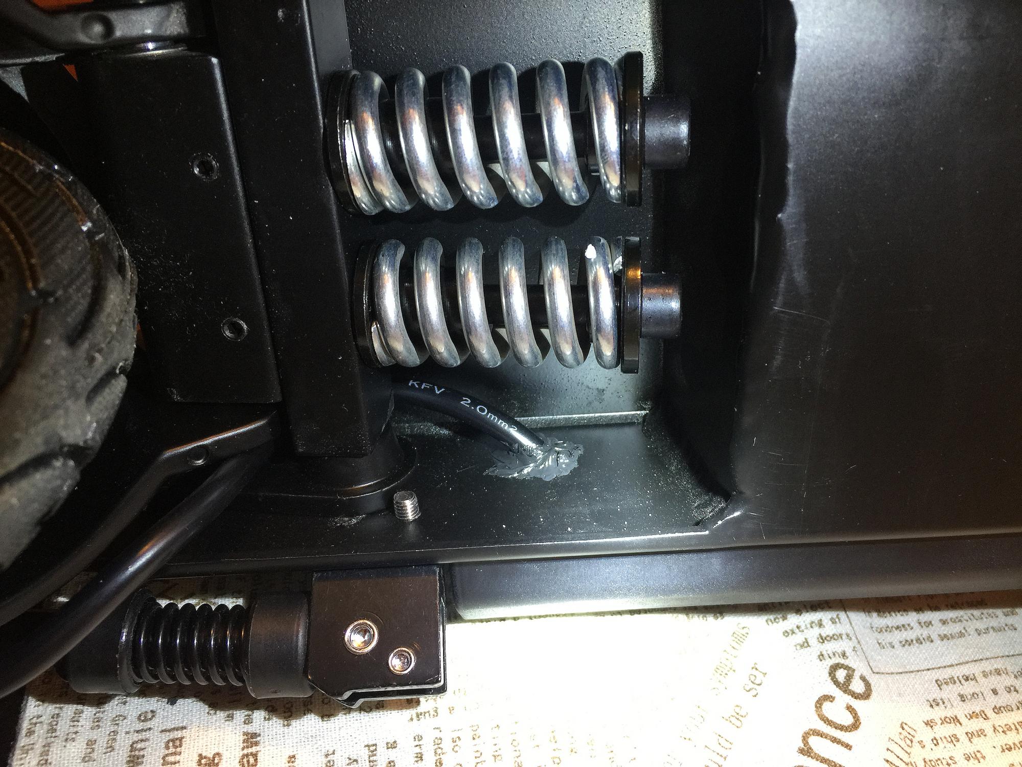

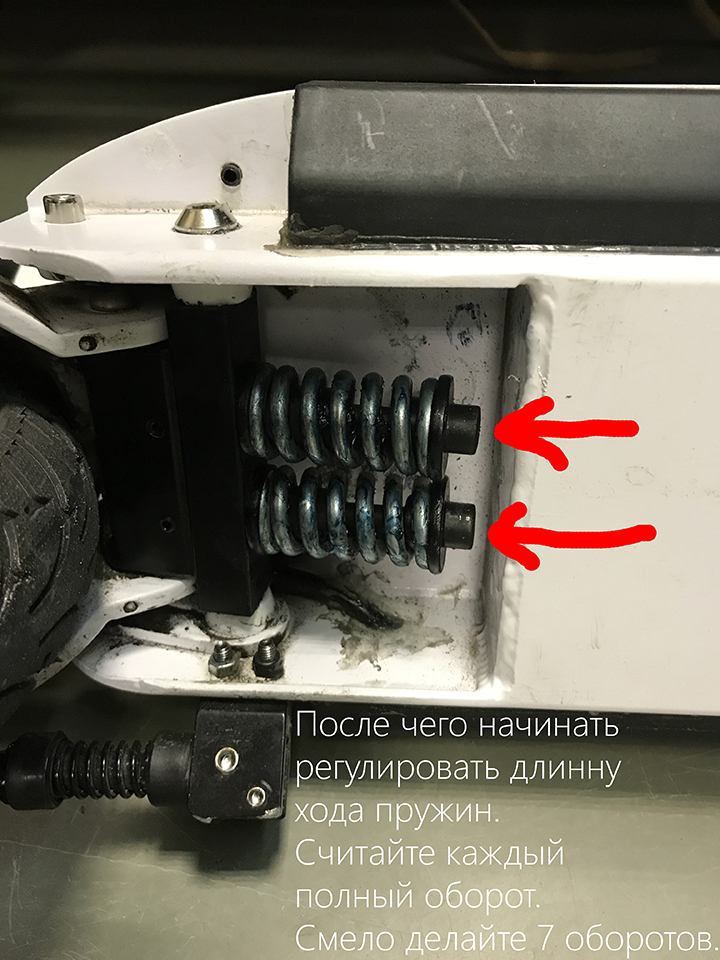

Регулировка задних амортизаторов

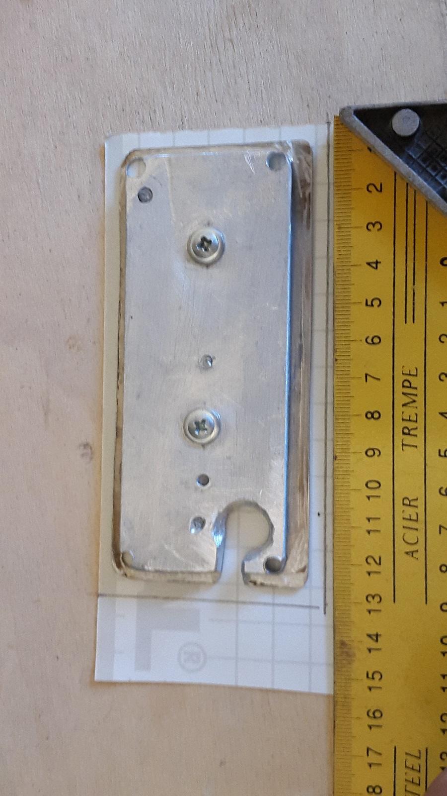

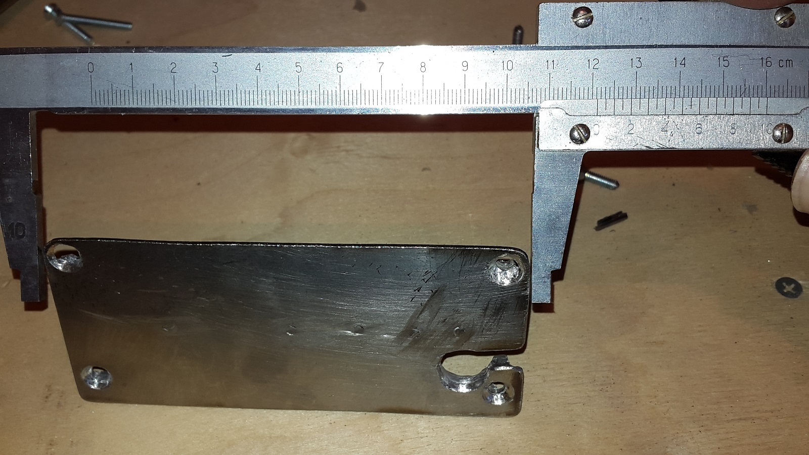

Замена передней пластиковой крышки на металл

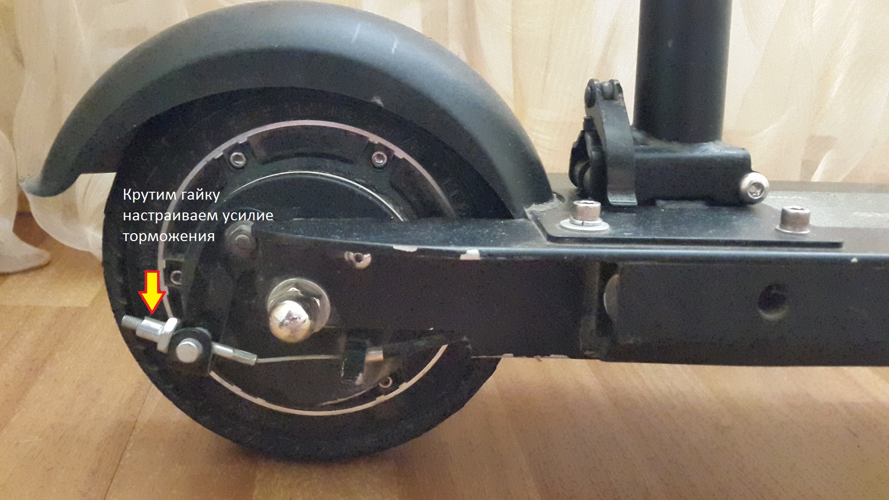

Регулировка тормоза
[user]Бублик[/user]:

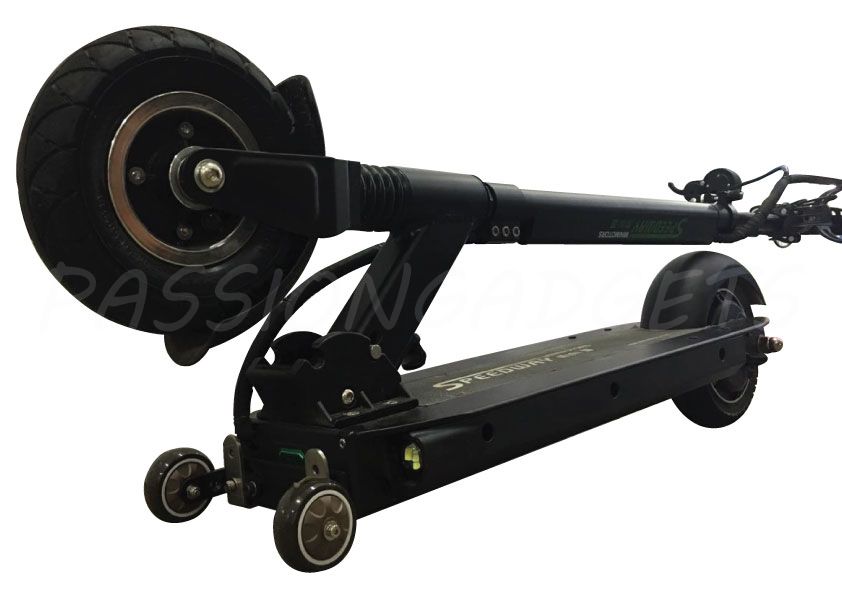

kochas
[user]Mr_Hurma_xD[/user],   :-) :-) легко!
Кстати, нашел еще вариант мобильных колес:
SW MINI 4 48/15.6 KS16S KS18L
Z10 S2

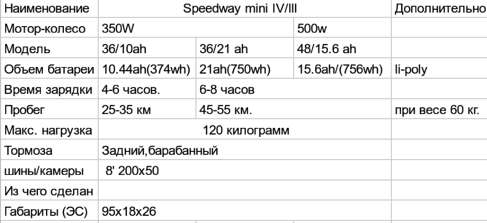

Zeliboban
В табличках не нашел различий, кроме названия самокатов.
То есть разница получается только в наличии амортизатора у четвёрки?
Вот бы в табличку добавить разницу в весе и скорости в зависимости от модификаций.

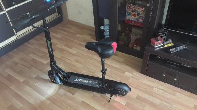

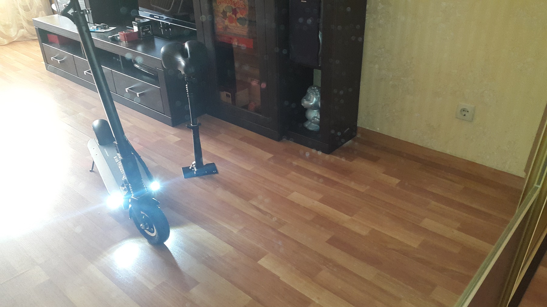

Бублик

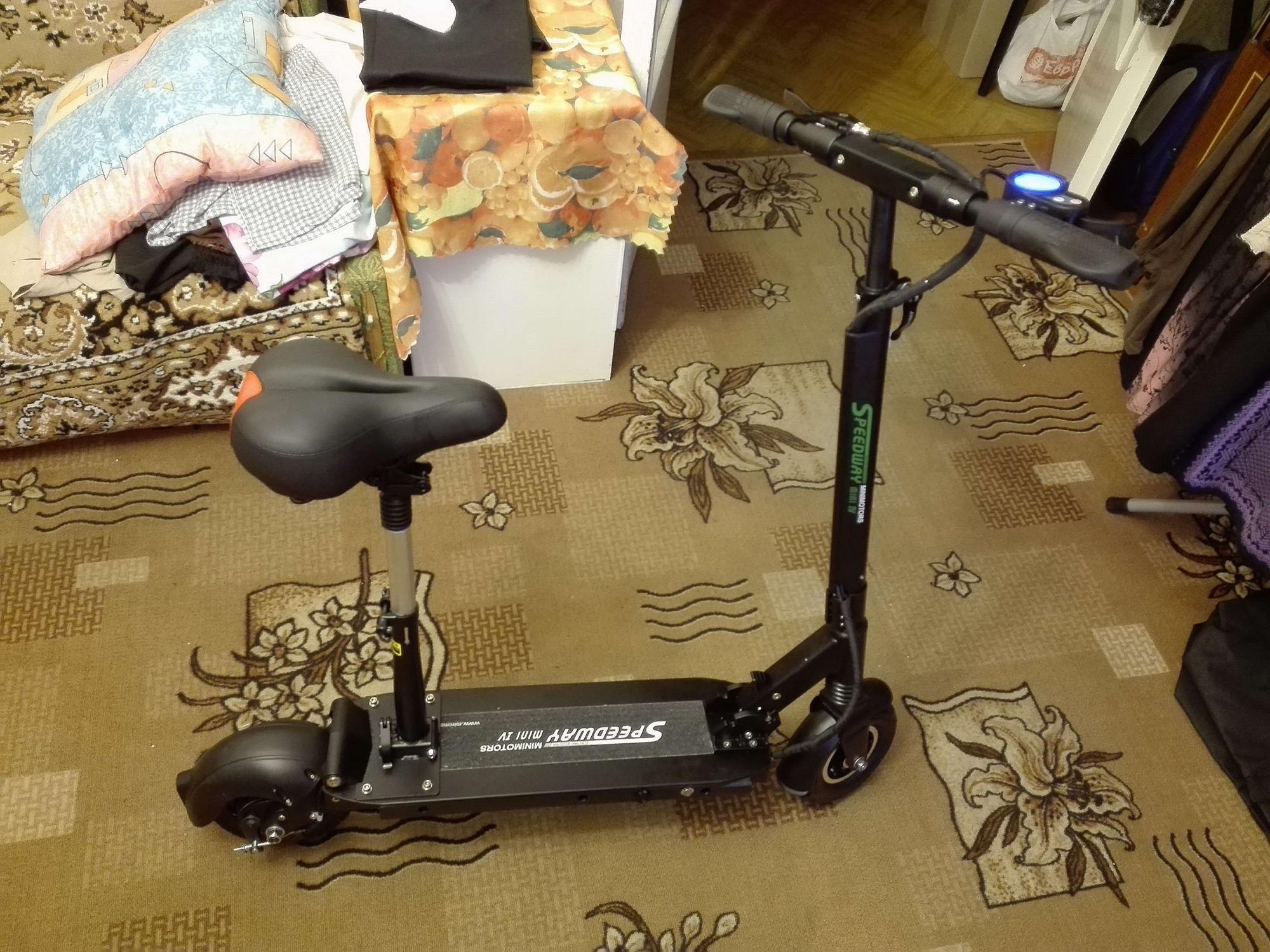

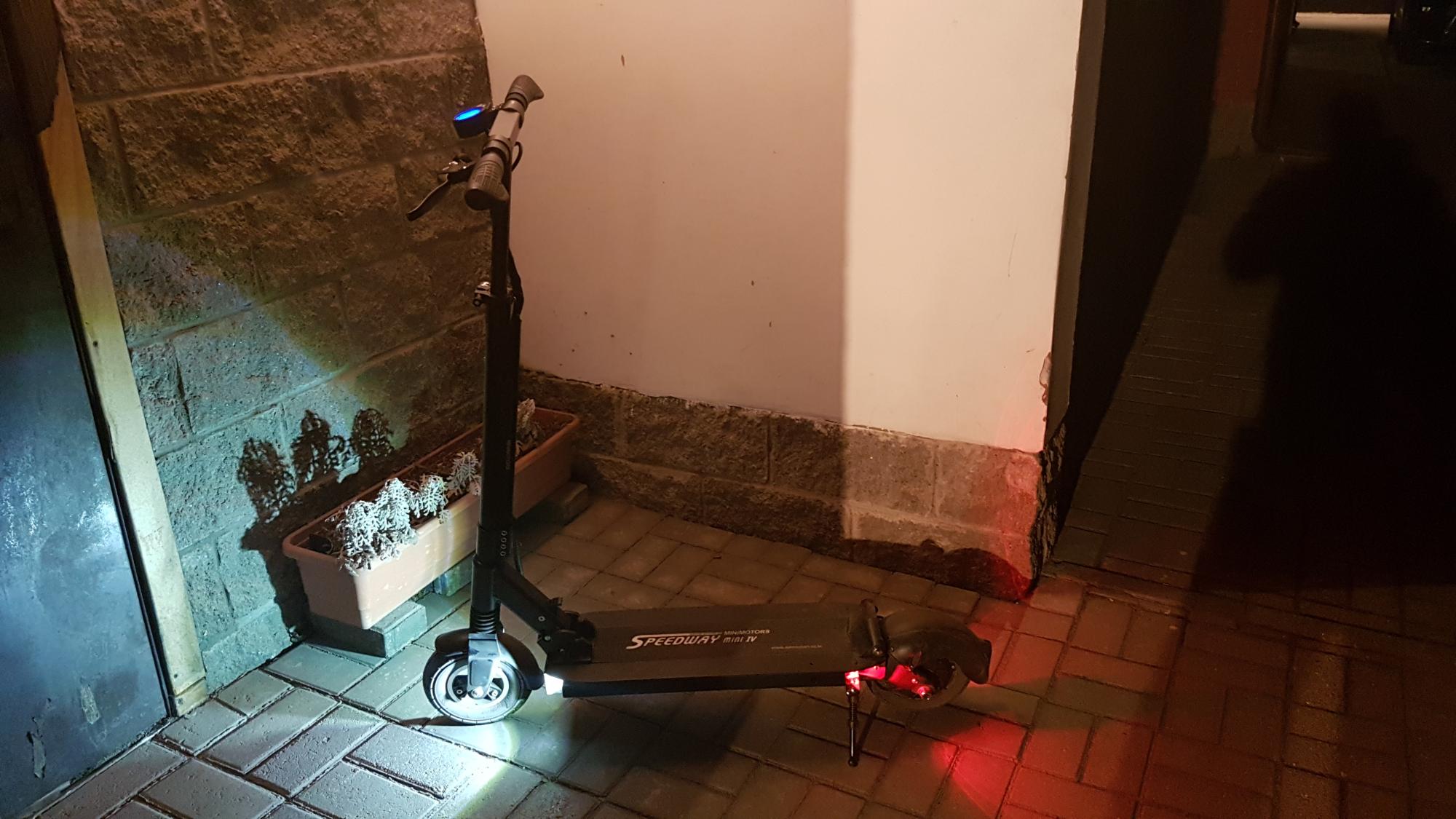

Фото 3 миника
Добавлено 10 Июнь 2017 в 22:28

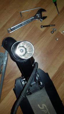

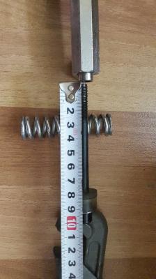

Рулевая стойка в разборе )

[user]Zeliboban[/user],
Получается, что да.  По характеристикам - будем копить информацию.

quadlike

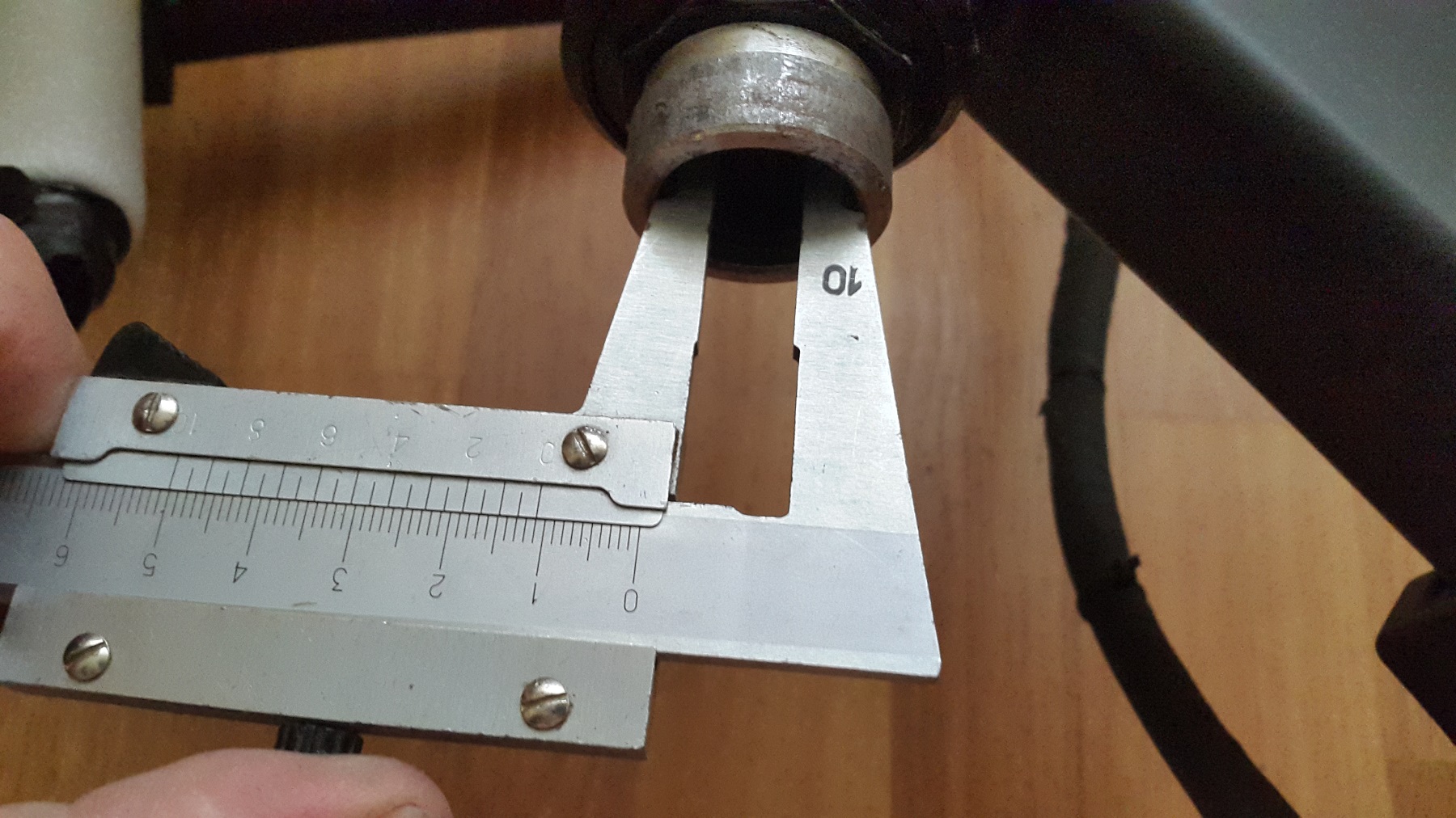

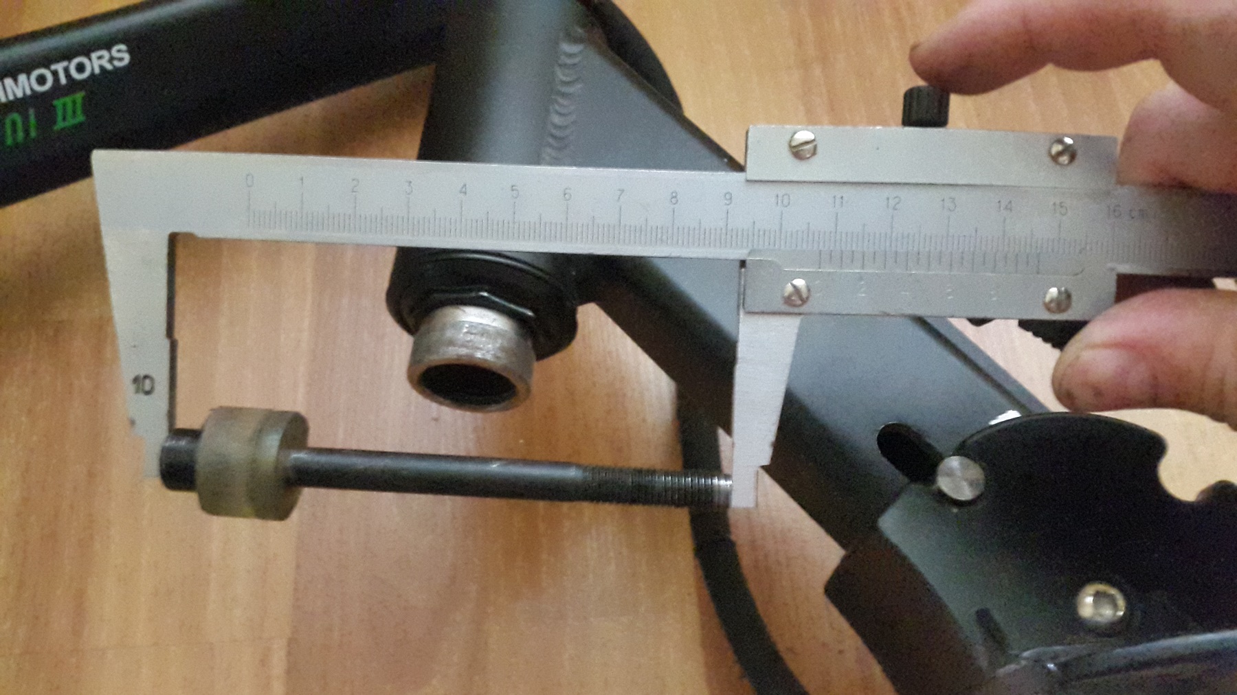

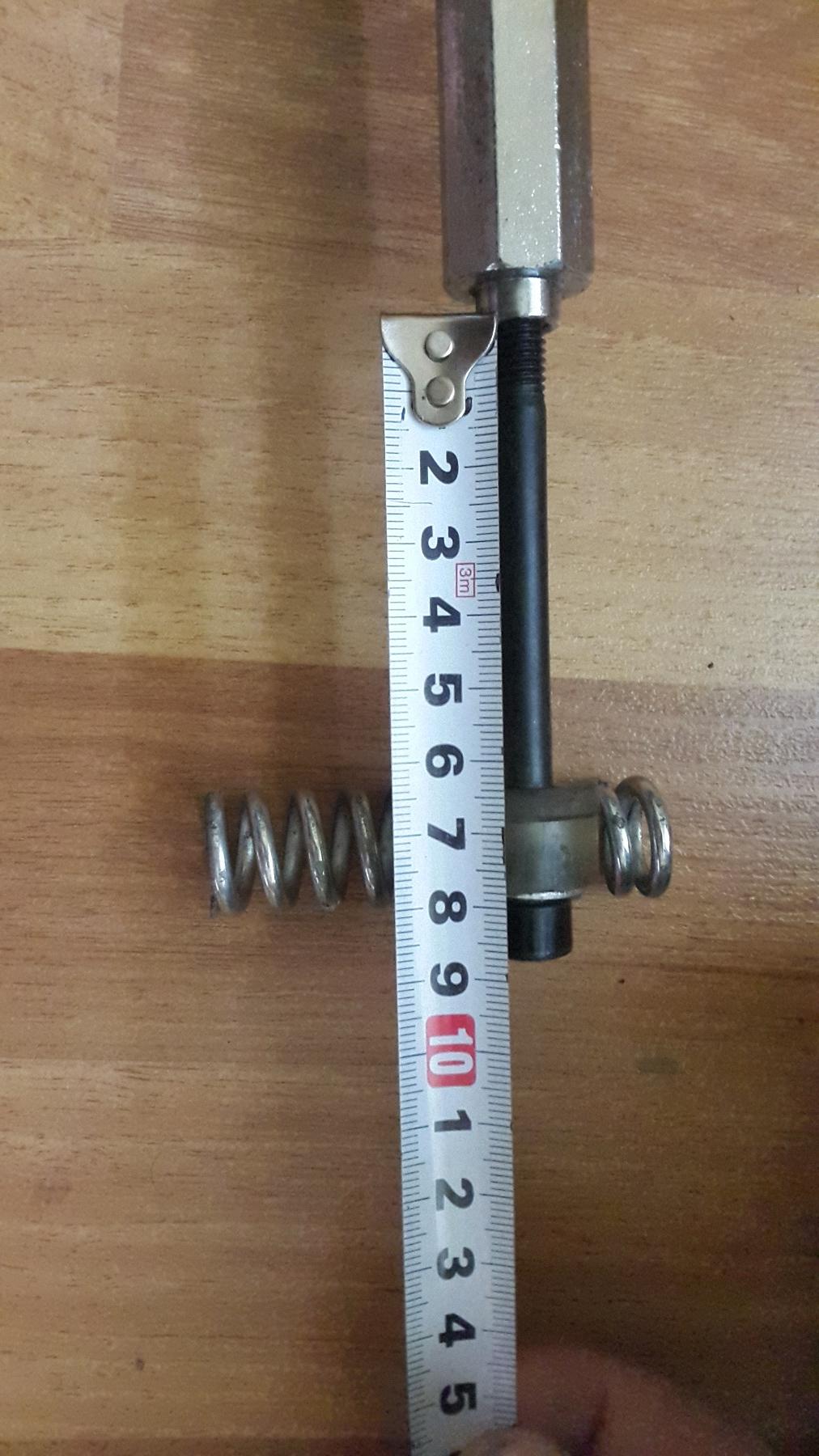

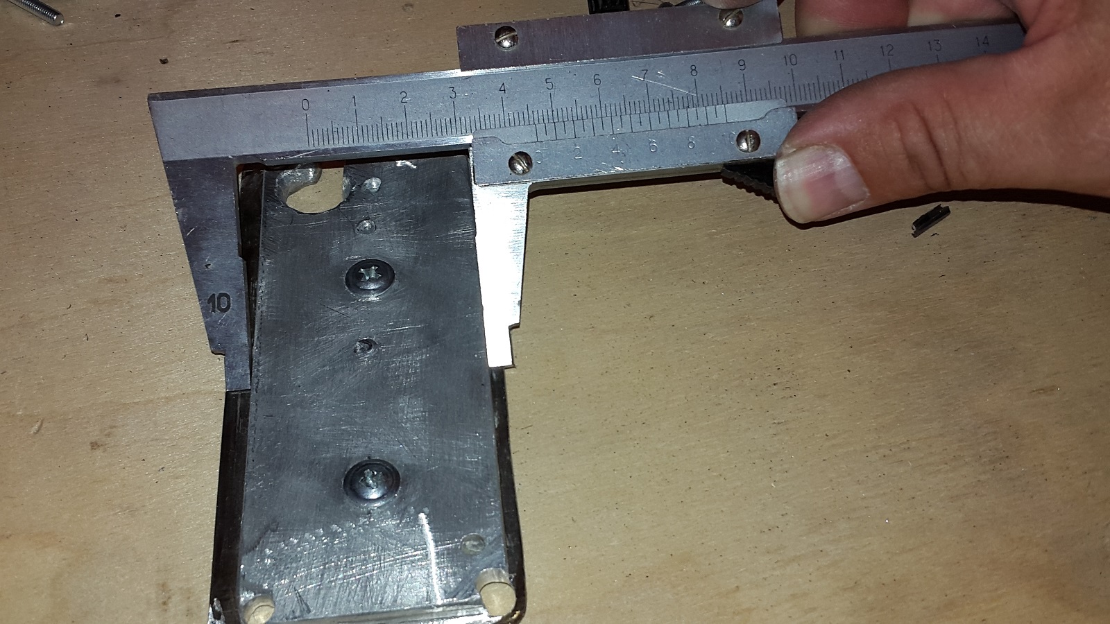

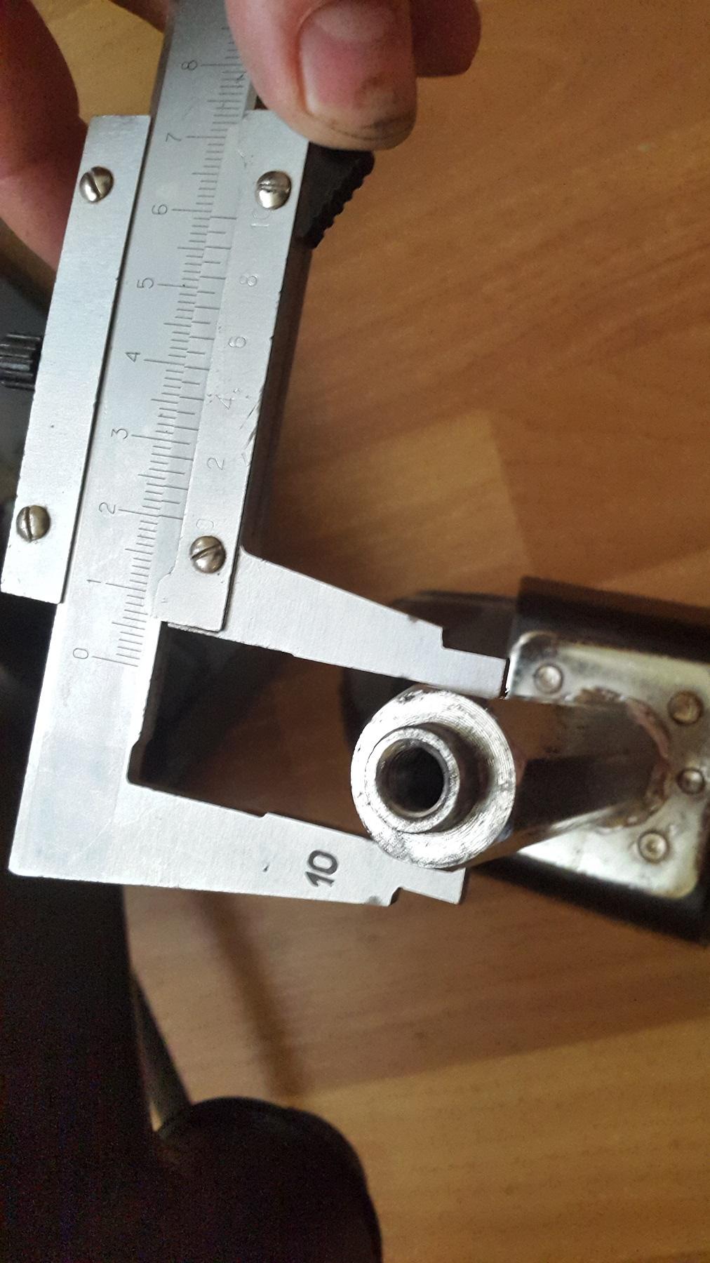

Замерьте плз восьмигранники. Есть вероятность, что втулки для итвов подойдут туда. Ну это когда люфт появится. Ну и если можете высоту стоковой втулки
ks-n1-d - был
M365Pro 10"
KS N10
Бублик
[user]quadlike[/user], какой мерить восьмигранник внутренний или внешний ?
quadlike
Оба. Все признаки слизывания конструкции с итвова

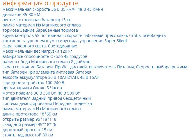

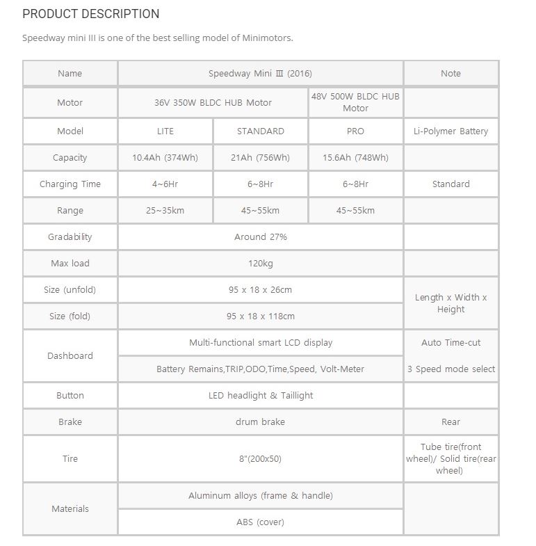

quadlike

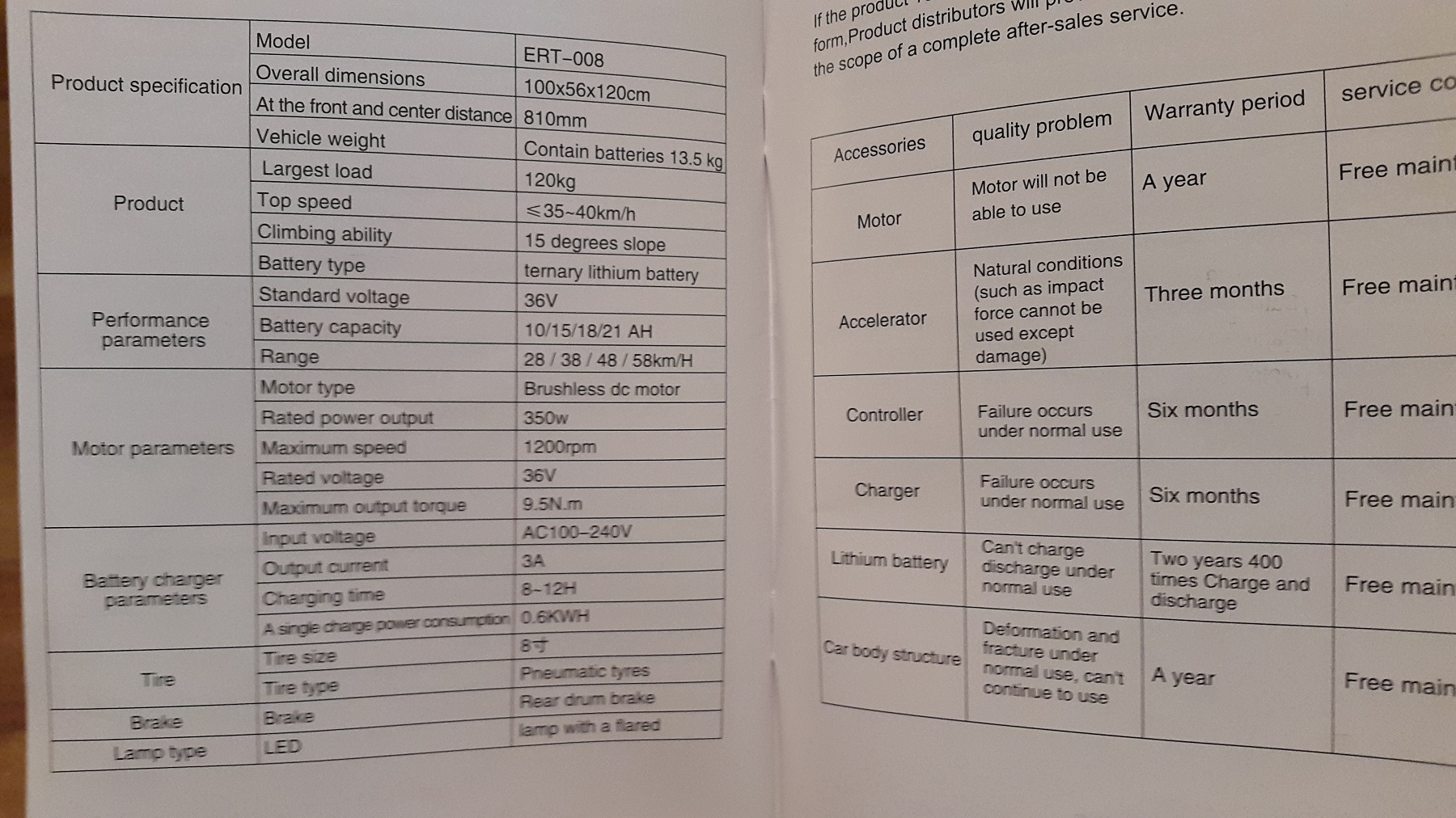

Взбираясь способность около 45* градусов... Такой пиз..еж))) в 100% заезжает чувачке))) или они * с % спутали?)

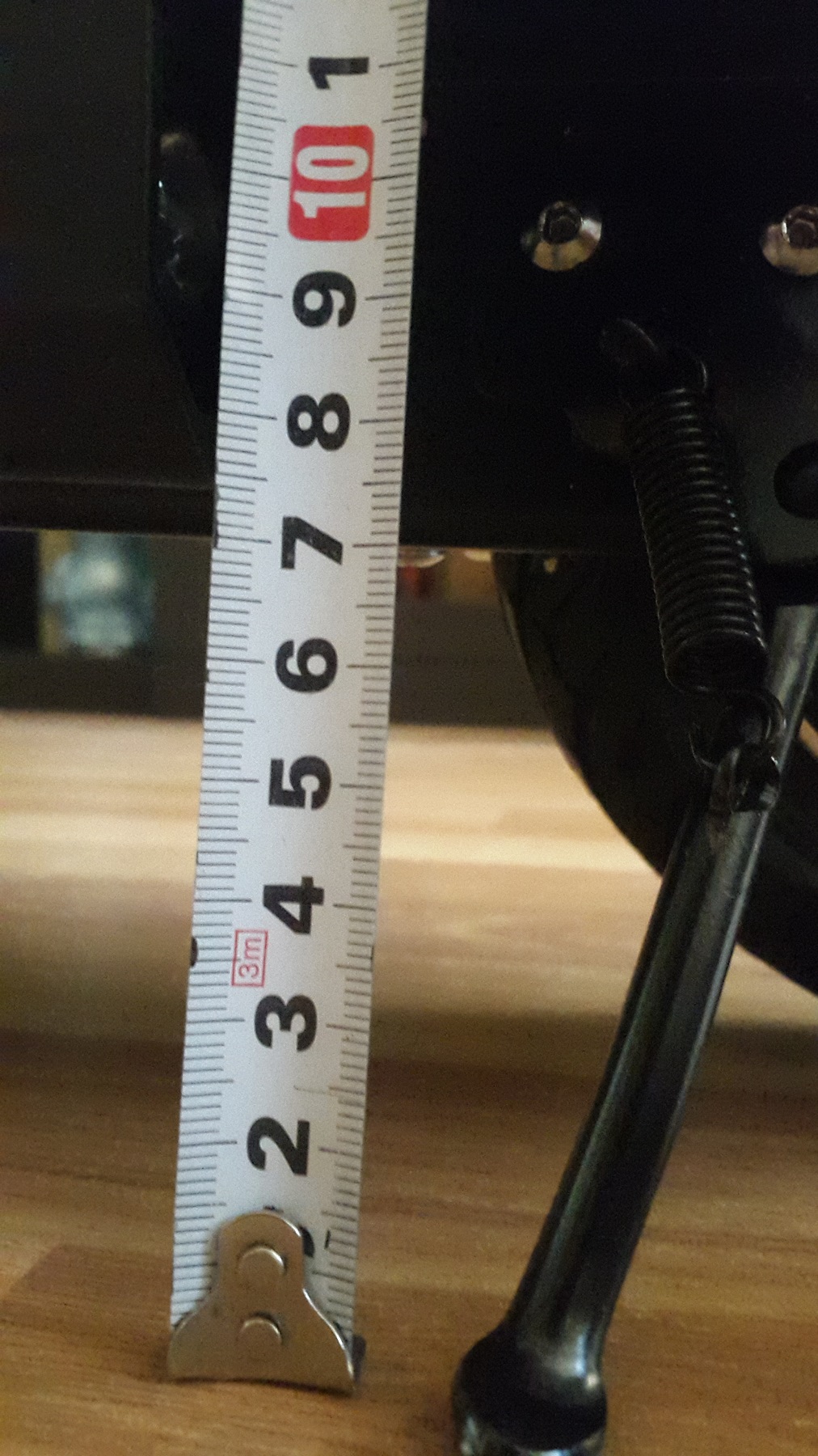

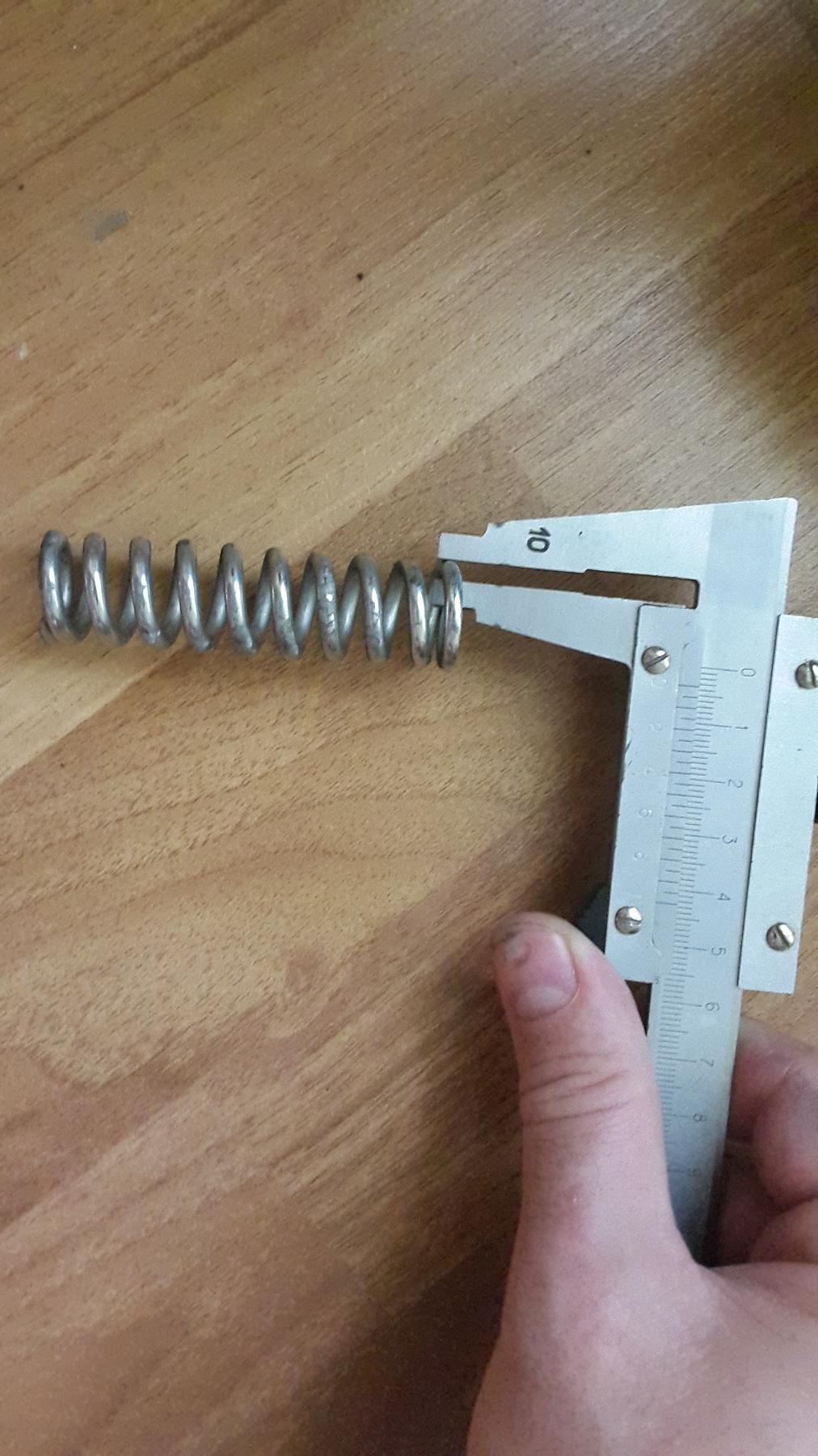

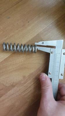

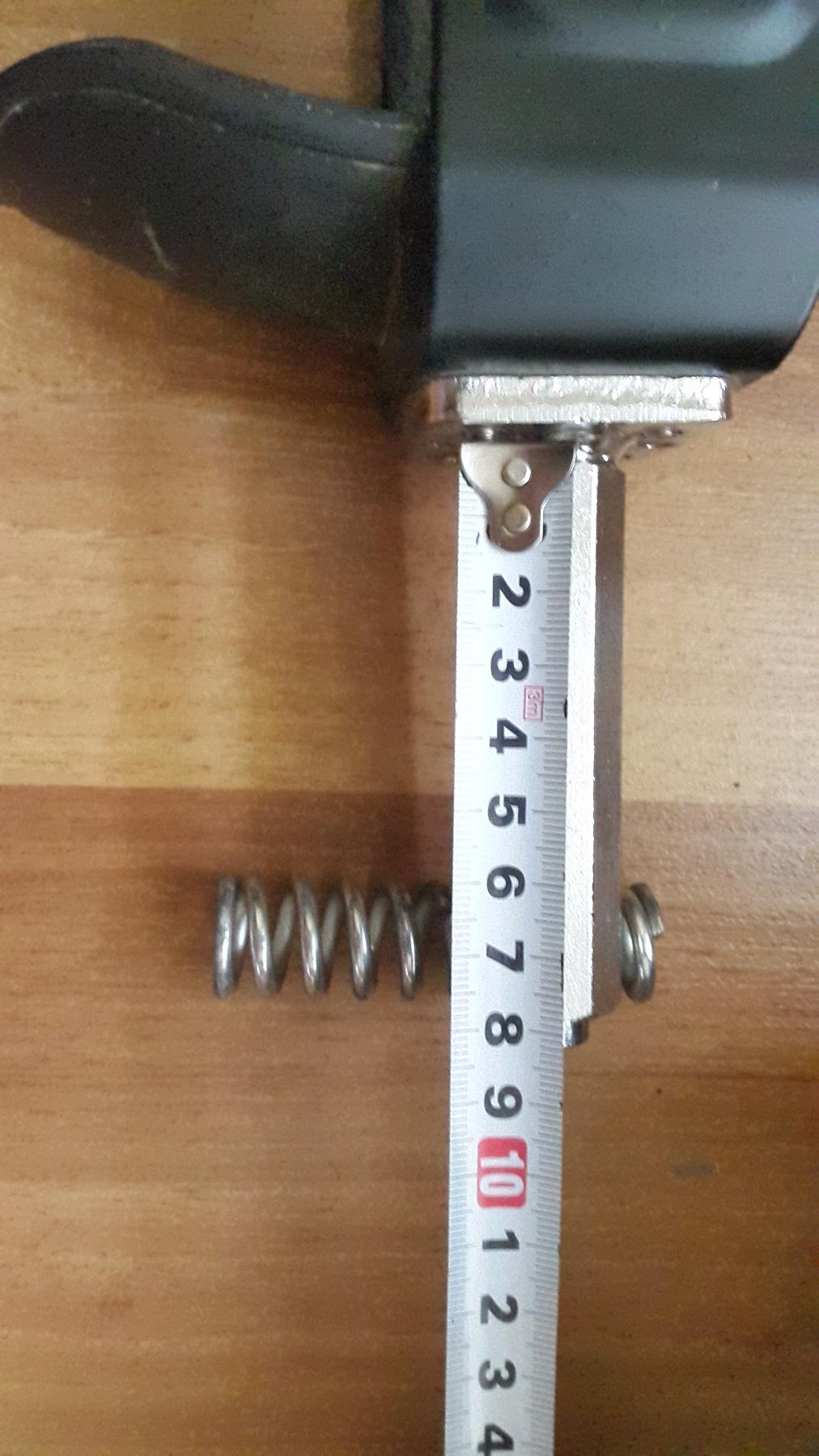

Любителям ттх с замерами рулевой стойки )

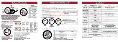

Бублик

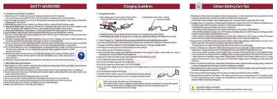

#12

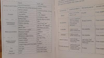

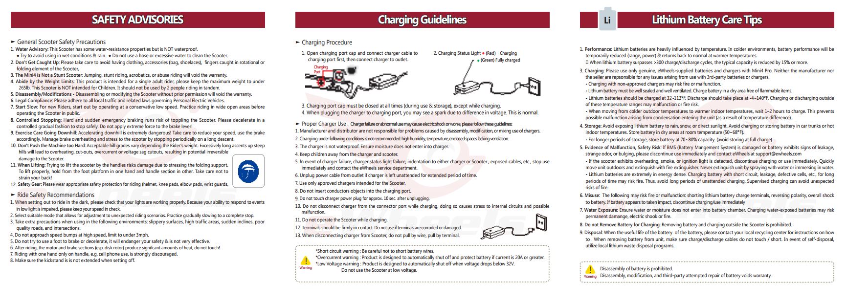

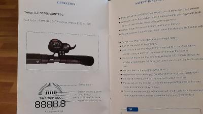

Пара скринов из инструкции что была с гаджетом
