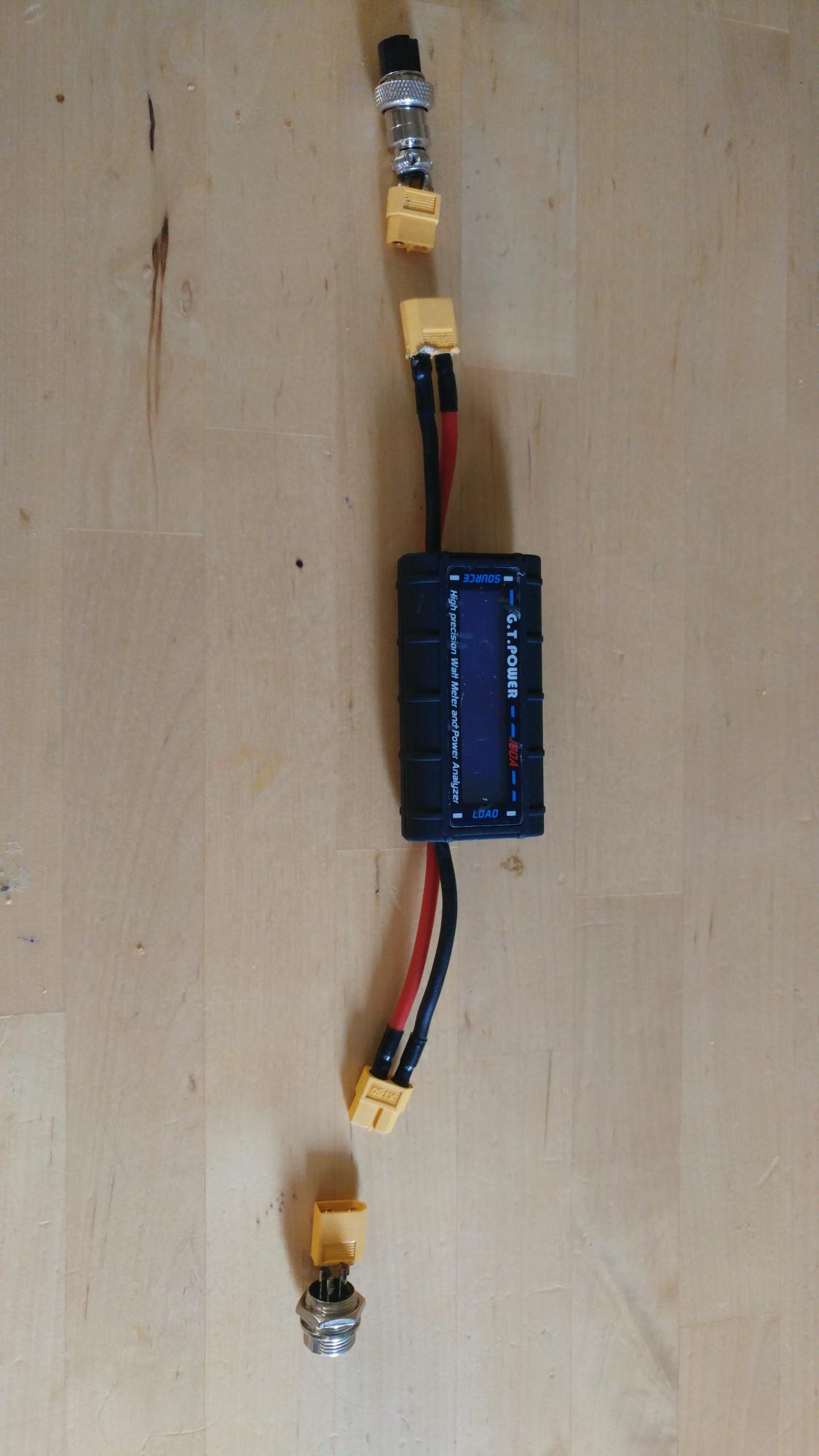

dalno
Да, кстати, у меня тот же вопрос. Купить-то я его куплю. Если я правильно понимаю, до зарядника он покажет только потребление тока самой зарядкой? Вероятно его надо ставить в разрыв между зарядкой и самокатом? Это колхозить "папу-маму"?

Цитата: dalno от 20 Март 2020 в 10:00Это колхозить "папу-маму"?
Можно не колхозить. А сделать нормально. Колхоз, это когда скотчем изолируют провода, когда их скручивают и заматывают малярным скотчем. А установить разъёмы и сделать Ваттметр переходником в линии зарядки самоката - это правильно. ;)

Чтож . Посмотрим что это мне даст .
Можно высадить АКБ в ноль...
А затем  и зарядить до упора,
и этой штучкой замерить сколько ватт влилось в акум . .
Замерять буду поставив её перед акб но после выхода из зарядки.
48 в 15 а.ч. равняется чтото около 700 Вт

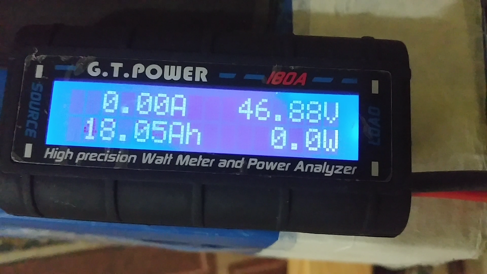

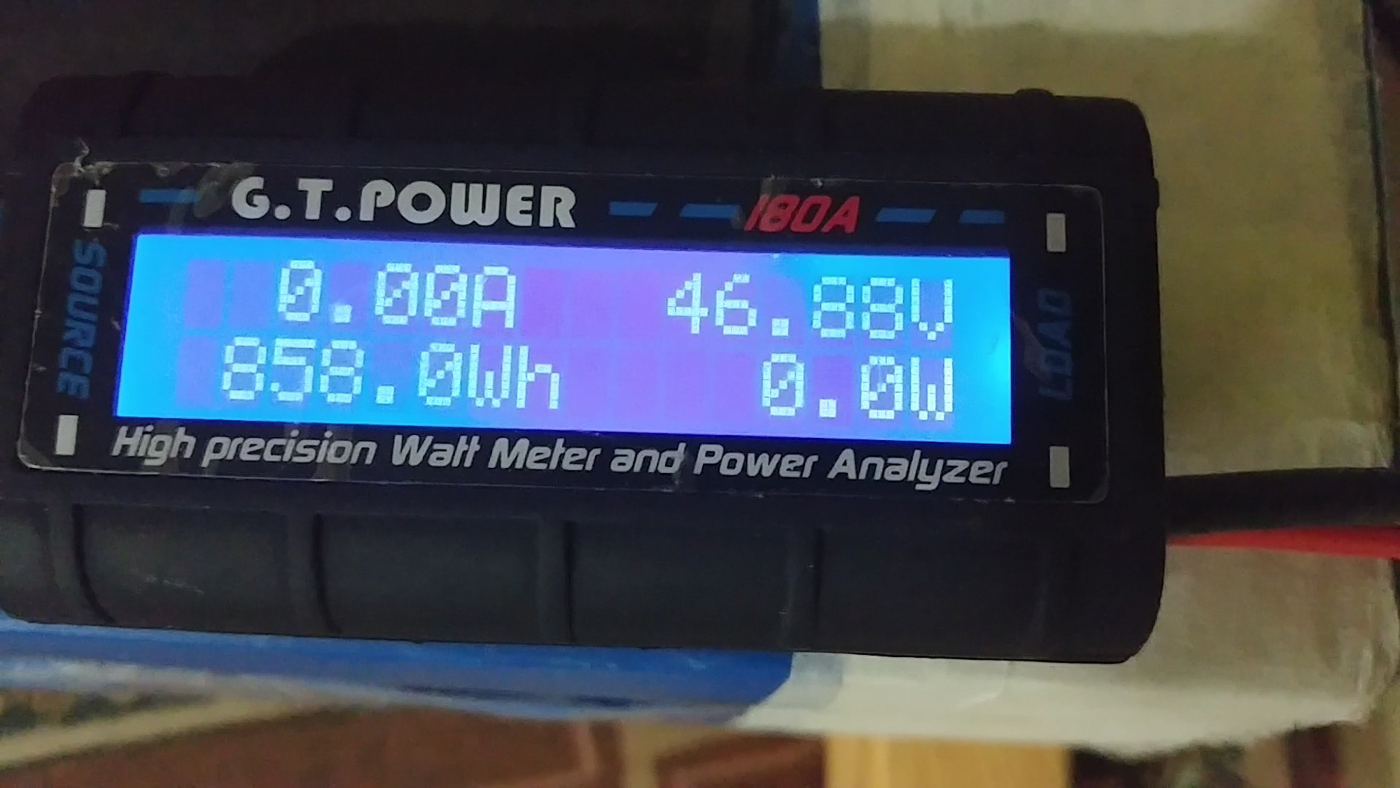

Вчера замерил расход акб.
С двух акумов ( подключены в паралель ) следующие результаты
В начале 53 вольта.
Пробег 40 км. ( Газ в палас )
Прибор показал -
Расход 18 ампер час.
Расход 812 ват час
Остаток 46 вольт . ( Можно было ещё ездить , но дождик пошёл. (((
ваттМеттр подключал после акб перед контроллером .
Объездил почти все крюково ( Зеленоград )

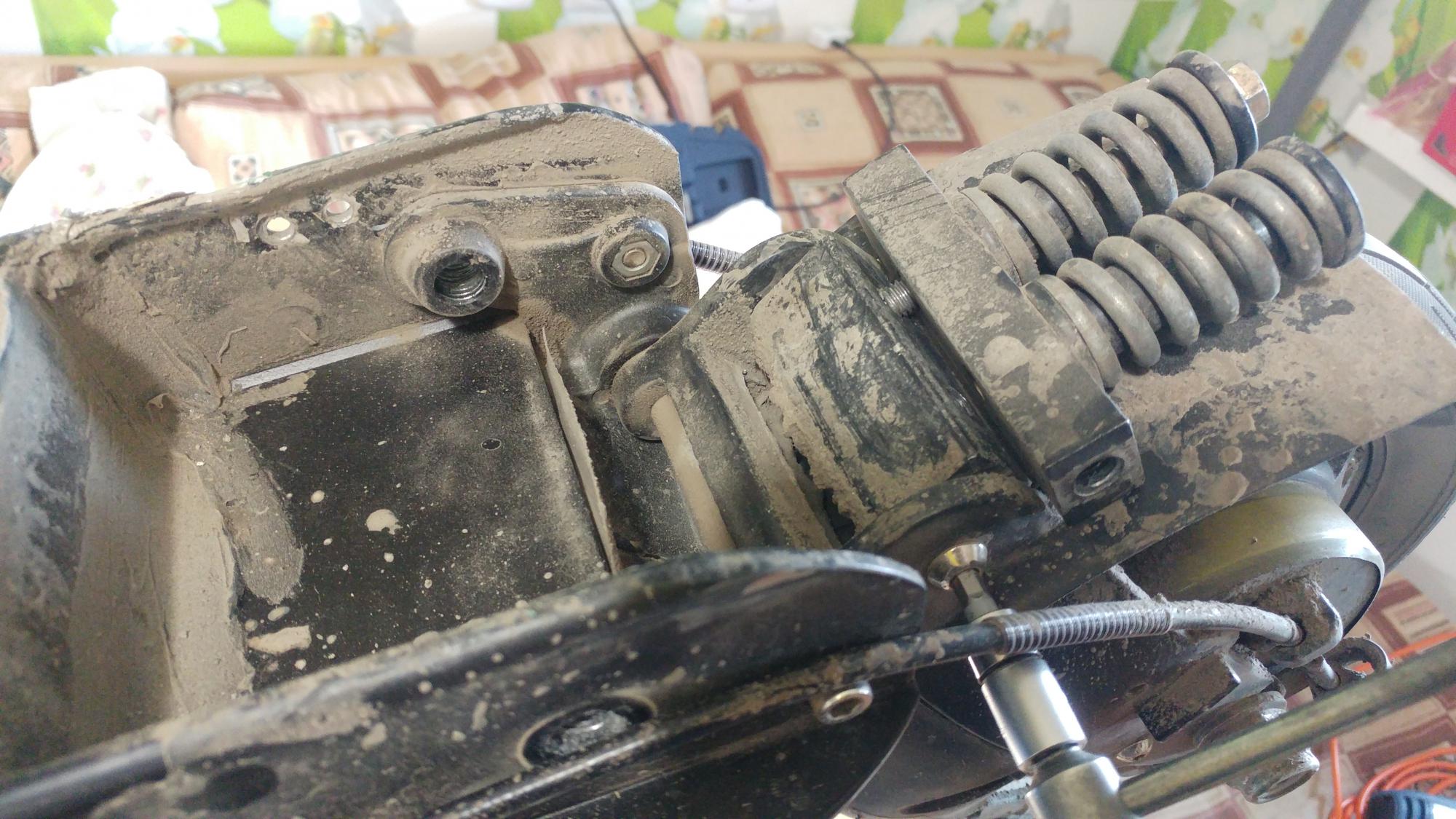

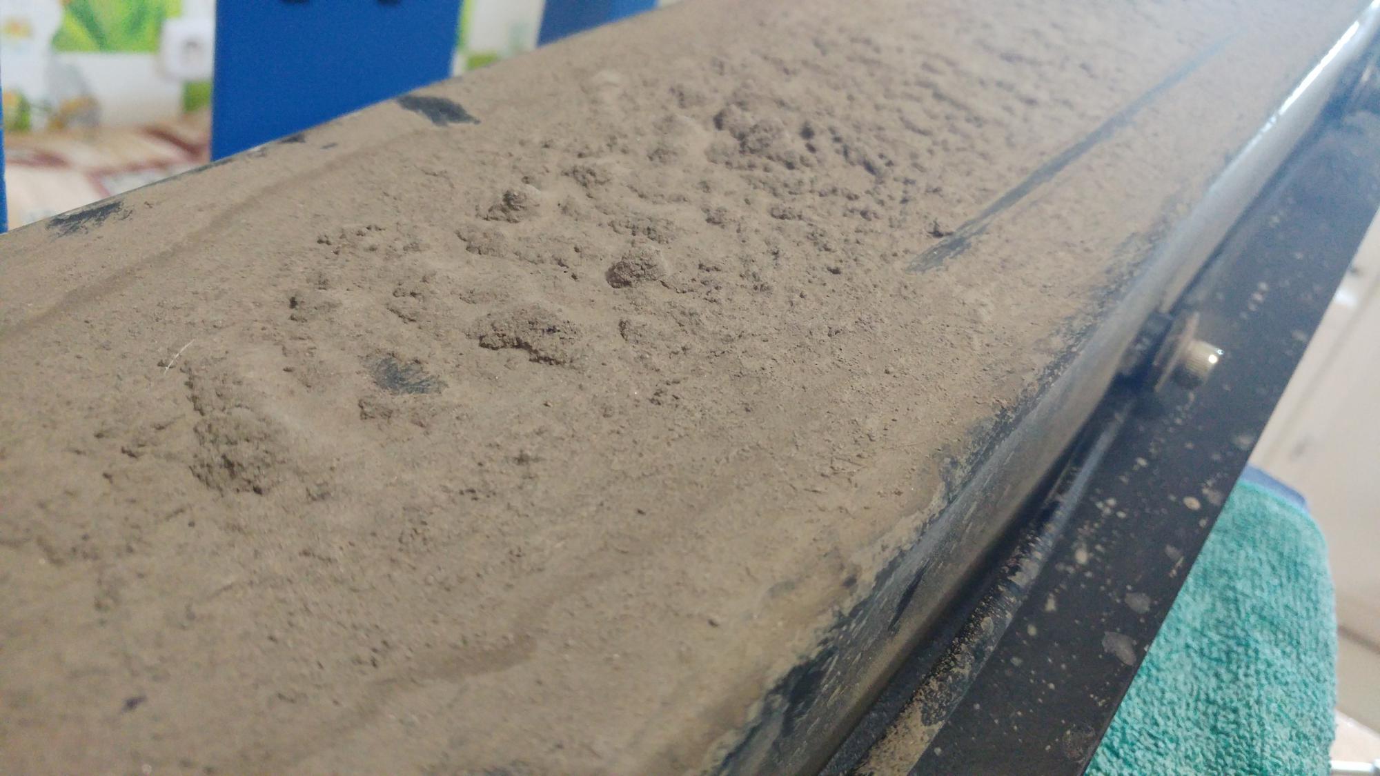

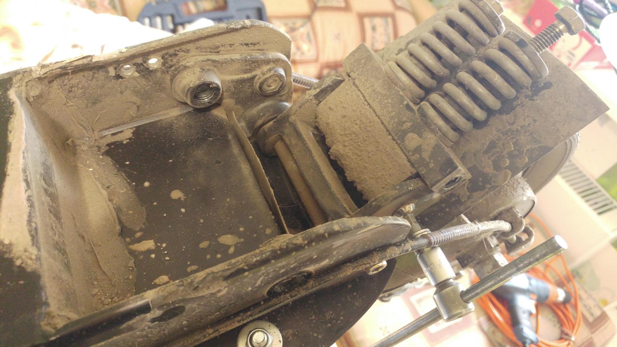

Стала погромыхивать ( моя новая ) задняя подвеска . Скорее всего чтото не дотянул при установке . Ну , так и есть.  ..
Чтож .
Грязный весенний асфальт не щадит никого .
Пыльник на отсек с пружинами спасает  , но не так чтобы сильно , но всё же эффект есть . Разобрал . Подтянул . Посадил на фиксатор . На недельке сделаю два пыльника  из велосипедных камер на пружины .
