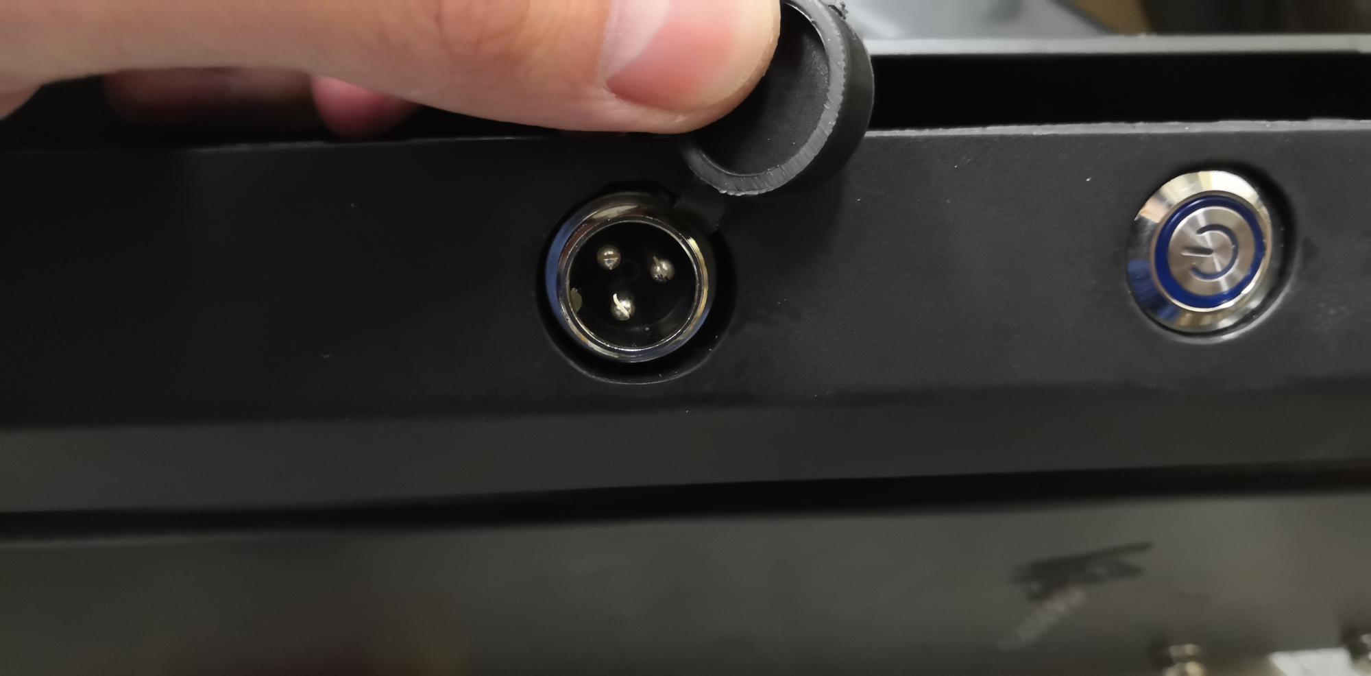

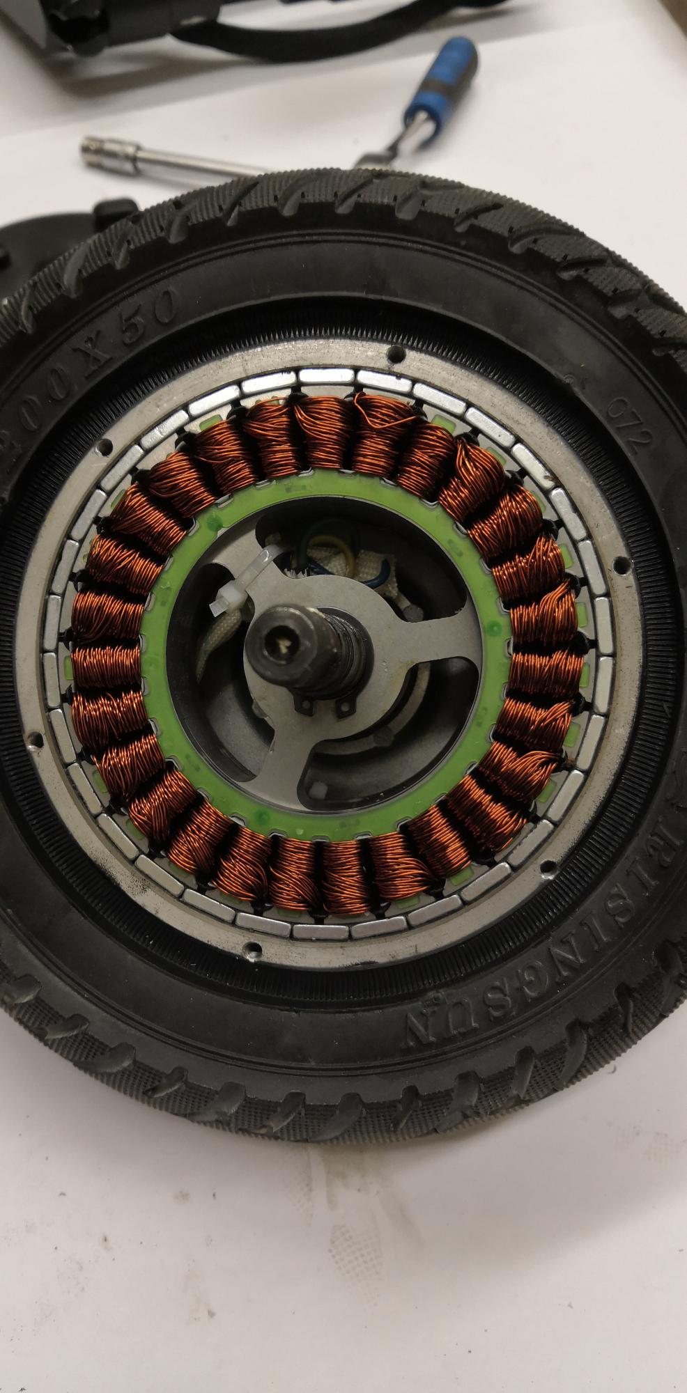

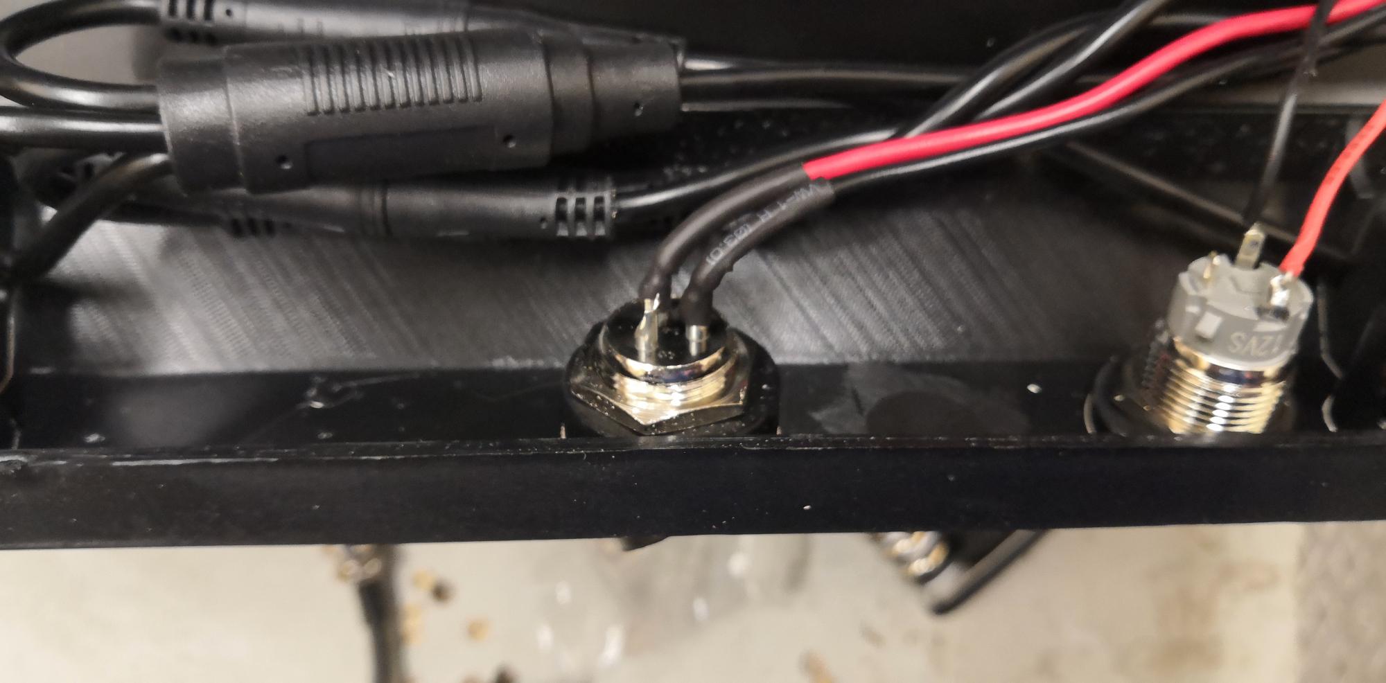

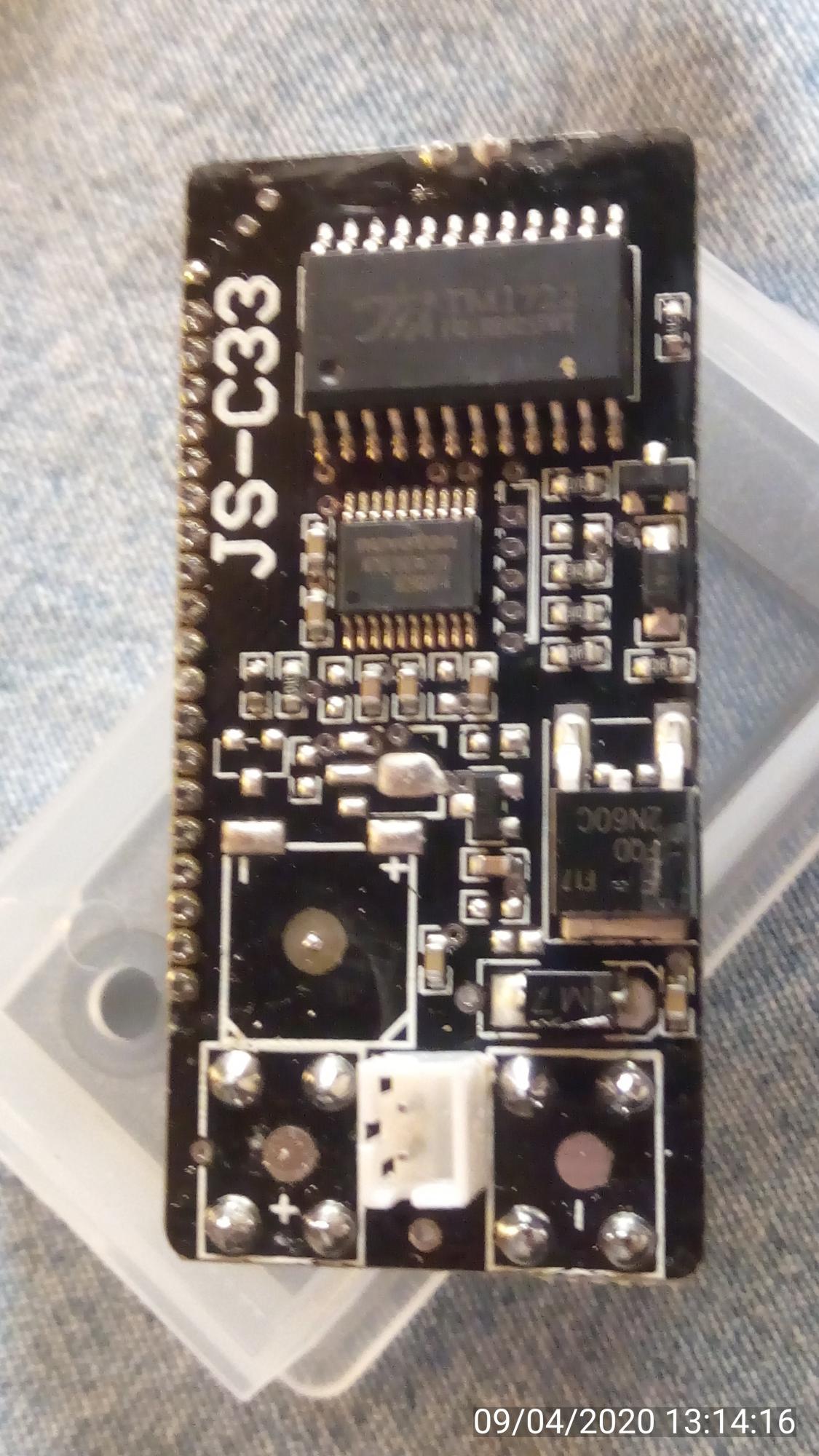

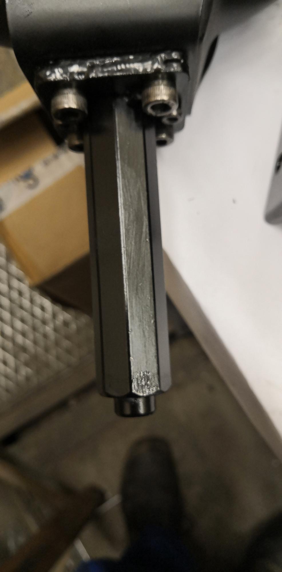

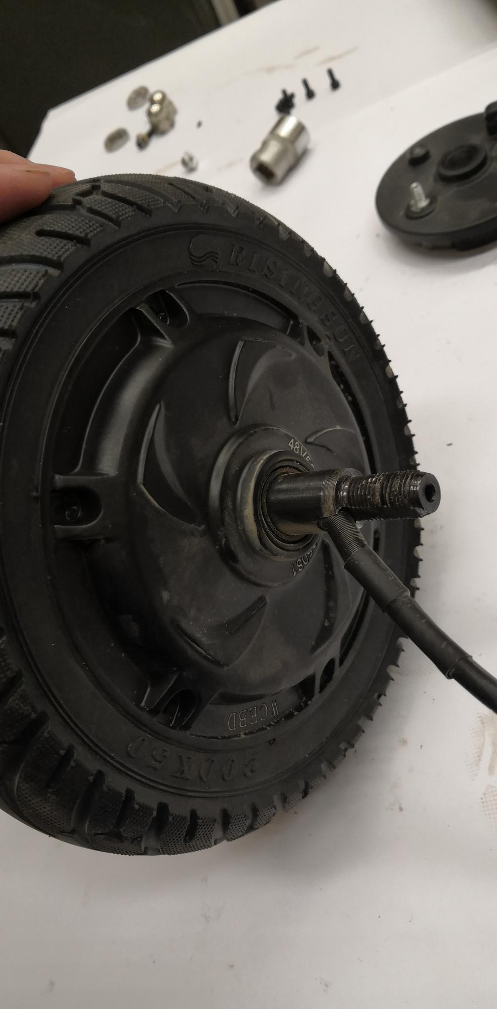

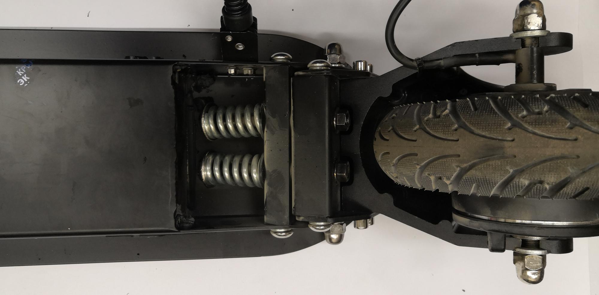

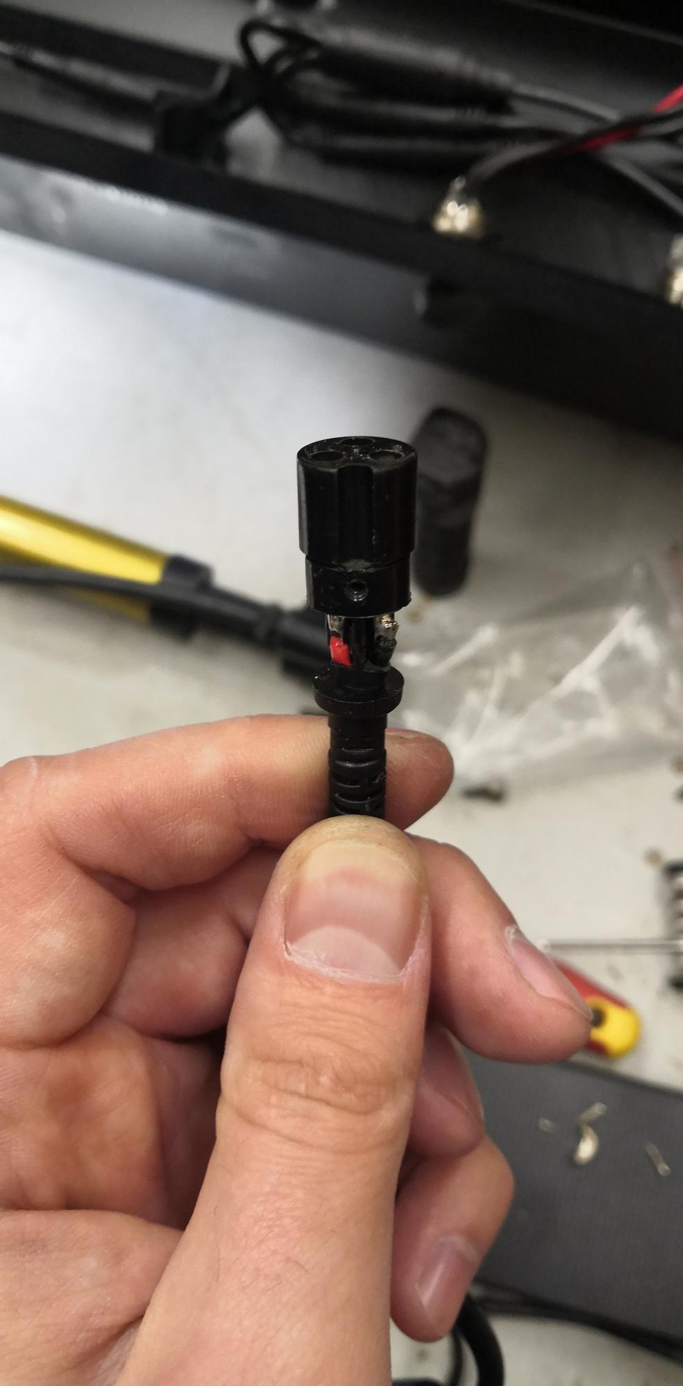

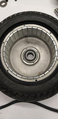

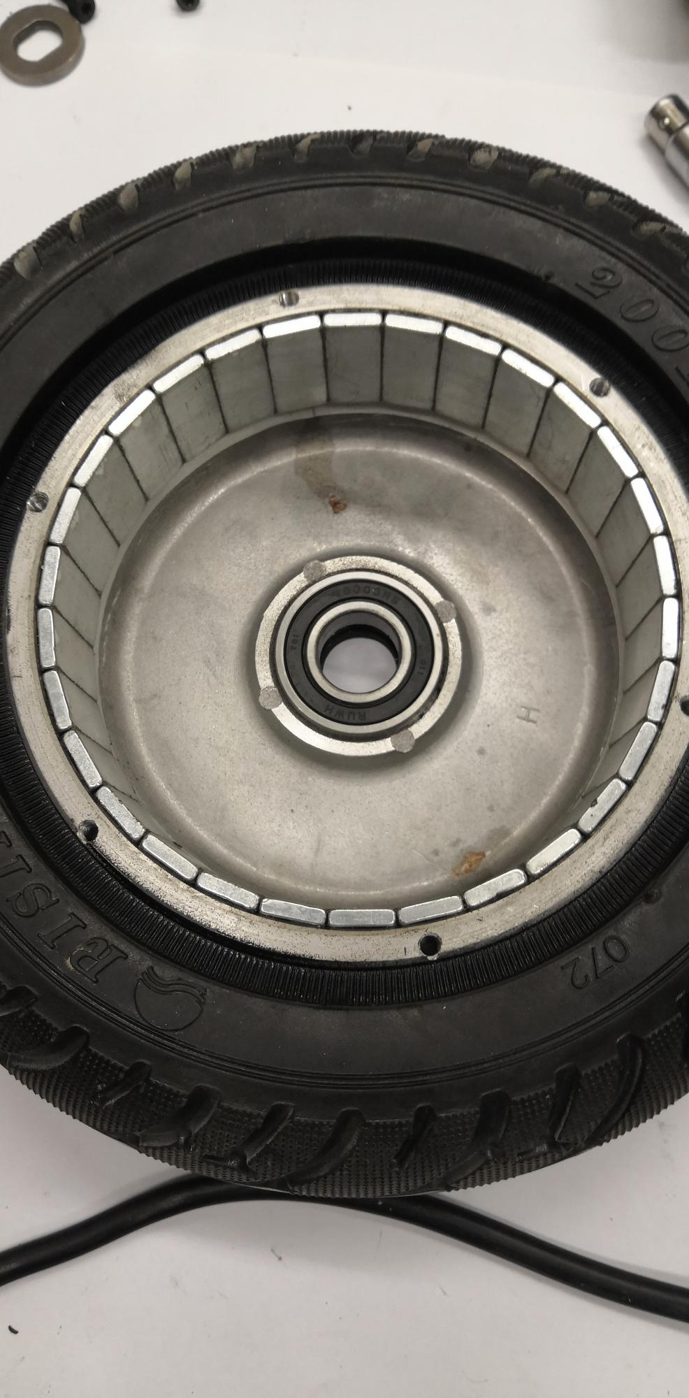

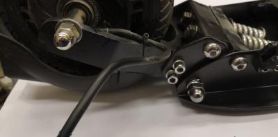

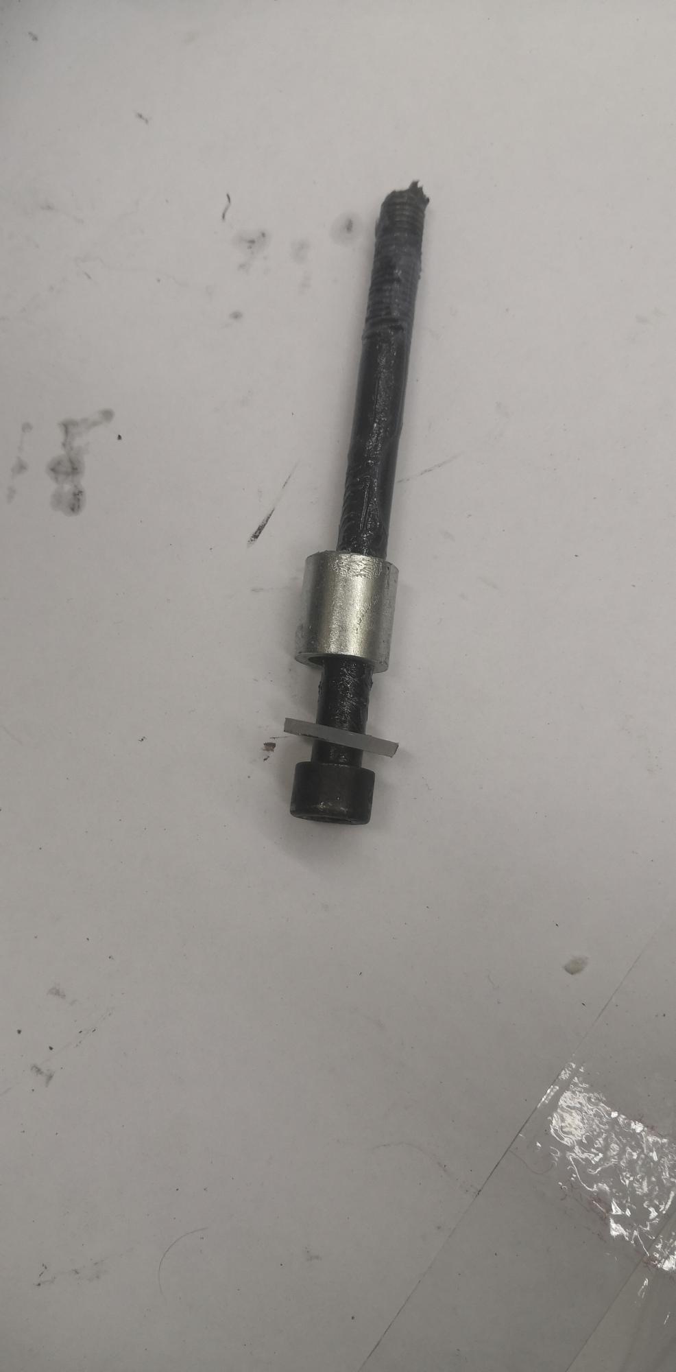

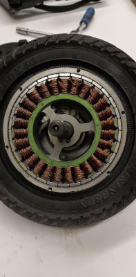

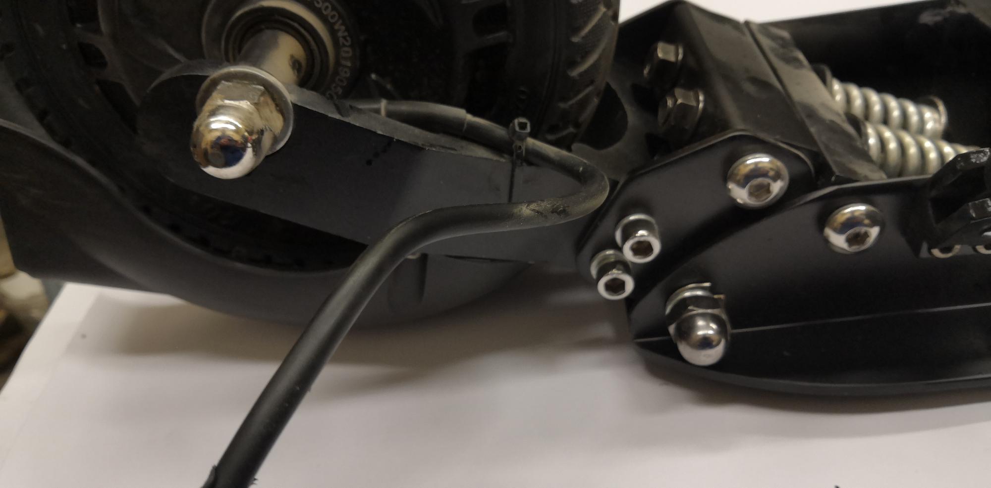

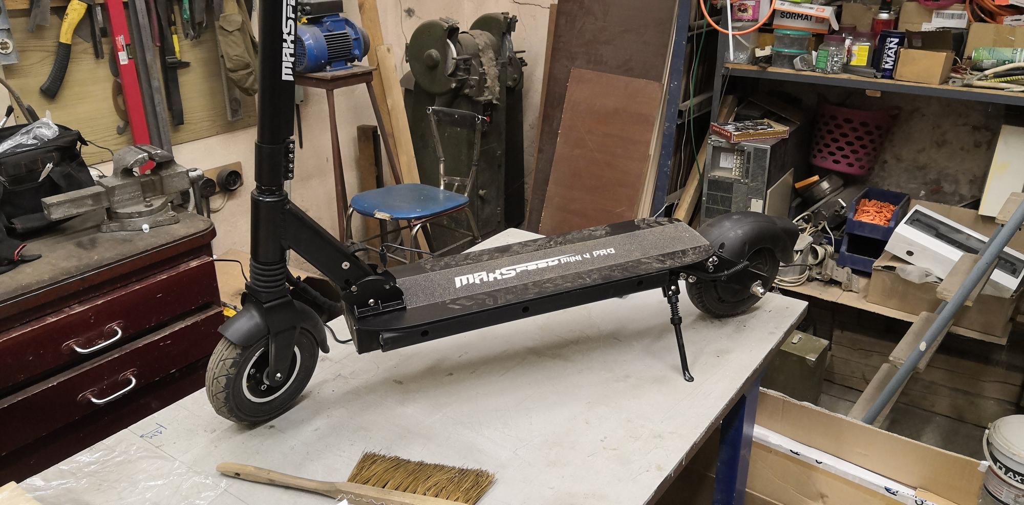

Купил себе недавно данный аппарат Maxspeed mini 4 pro и увидел много отличий/Стал допиливать согласно рекомендациям и вот что обнаружил:1 подвеска задняя. 2 моторколесо с одной крышкой.Демпфера в передней подвеске нет,там втулка.Множество косяков.В зарядном гнезде с завода были перепутаны контакты.Аккумулятор был не закреплен и лежал внутри на тросике и кабеле питания моторколеса %-) передняя покрышка кривая и немного восьмерит. еще много чего по мелочи.наклейка на курке гласит что самокат 05.2019.Это такое качество или какая-то подделка? Фотка на столе это уже после переборки
Upd. Вспомнил:в мк одно винта просто не было.Крепеж вилки к деке сыромятный, пришлось ехать в метизы за новым. Так же, похоже одна катушка дохлая или хз что с ней, была перебита/перекушена с завода(мне ее спаяли,будем смотреть как работать будет). Тестил самокат на напруге 47 вольт боле 30км не разогнался(разгон очень бодрый),хотя перемычка была снята.После сборки еще на скорость не тестил.
Сергей И.
приходилось разбирать миник 2017 года и миник 2019 .разница в сборке есть . в худшую сторону нового миника ..
могу предположить что  понижение цены ( или удержание цены на минимуме ) привело к такой сборке. много несоосных отверстий .
резьба  кое как нарезанна .
да .
миник нужно доработать дома своими руками . если вам кажется что миник слишком много брака то рекомендую посмотреть на более серьезные модэли .... может даже двух моторные ....
но там уже СООООВСЕМ другие цены ...ой мама не гогрюй . ....
конечно хочется и мощный мотор и хорошую АКБ и качество рамы и так далее а так далее ....но за все это придется платить  и платить ...

Самому доработать меня не пугало.Перед покупкой я изучил этот вопрос и знал на что иду.Но все равно обилие меня удивило. /:-) Если у вас нет инструмента,навыков и мастерской/гаража или друга у которого все это есть :-) я думаю брать его не стоит.По крайне мере, такой как у меня

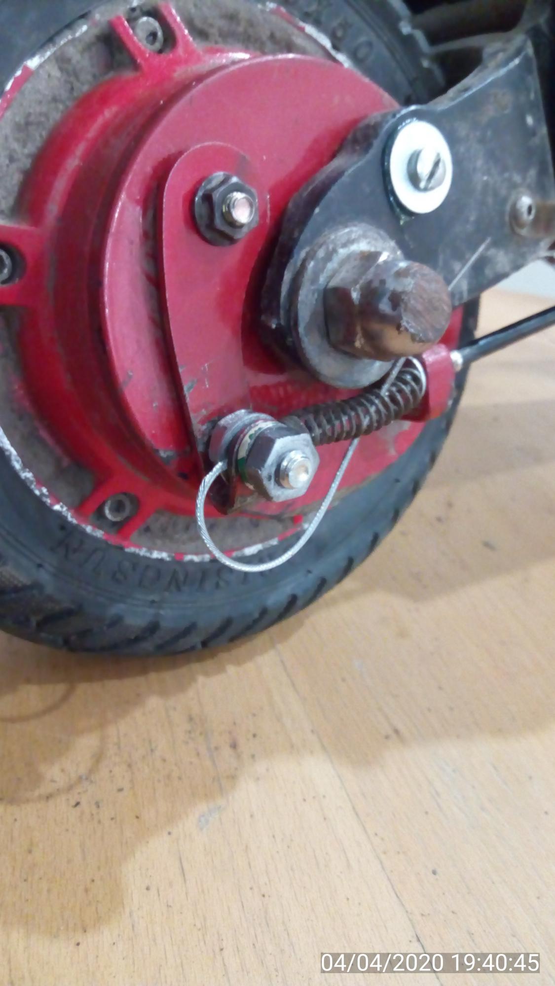

БД

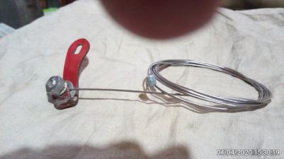

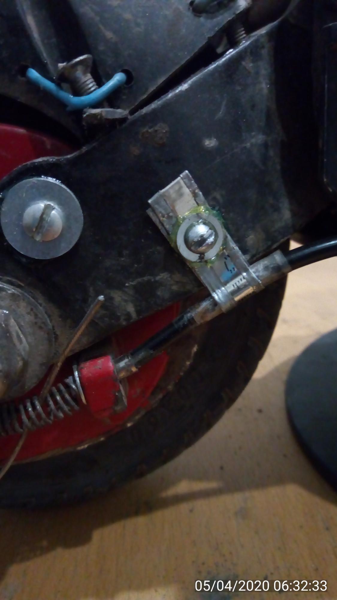

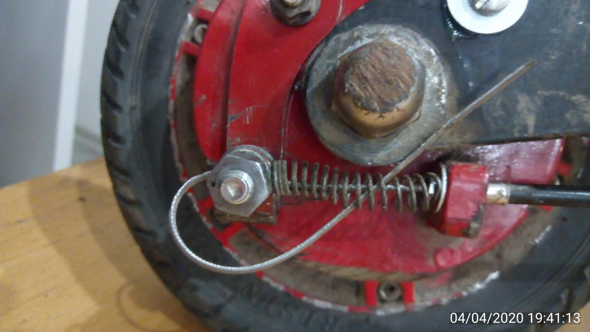

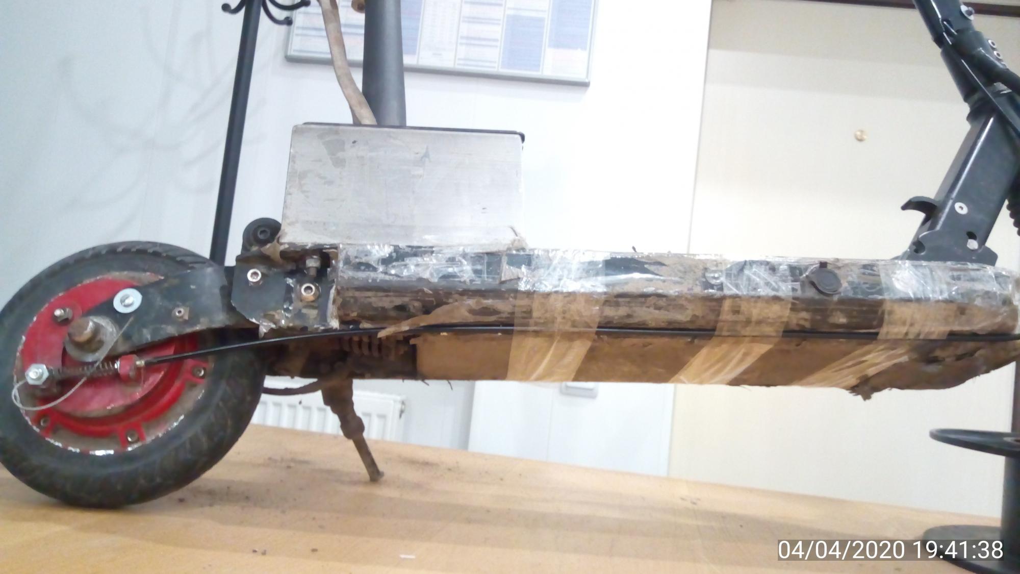

Начал Тормоз делать. Все новое ставлю.
Рубашка 140руб 2м.
Колпачки стальные 5руб
Трос нерж. 130руб.
89296220895
procto87

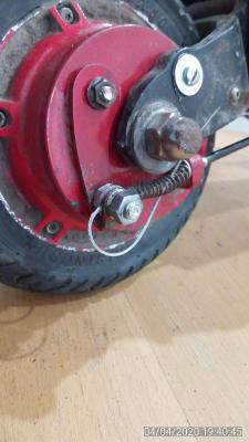

Сторону тормоза которая прилегает в маятнику я обточил .
Но , блин , надо было ещё больше метала снимать . . .
Так что подточить не забудьте .
speedWay mini 4 48в / 2017 г.в.
петр1
Цитата: procto87 от 04 Апр. 2020 в 17:53Так что подточить не забудьте .
будет другое решение покажу
89296220895

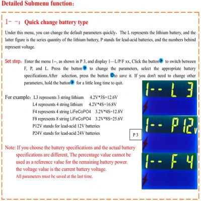

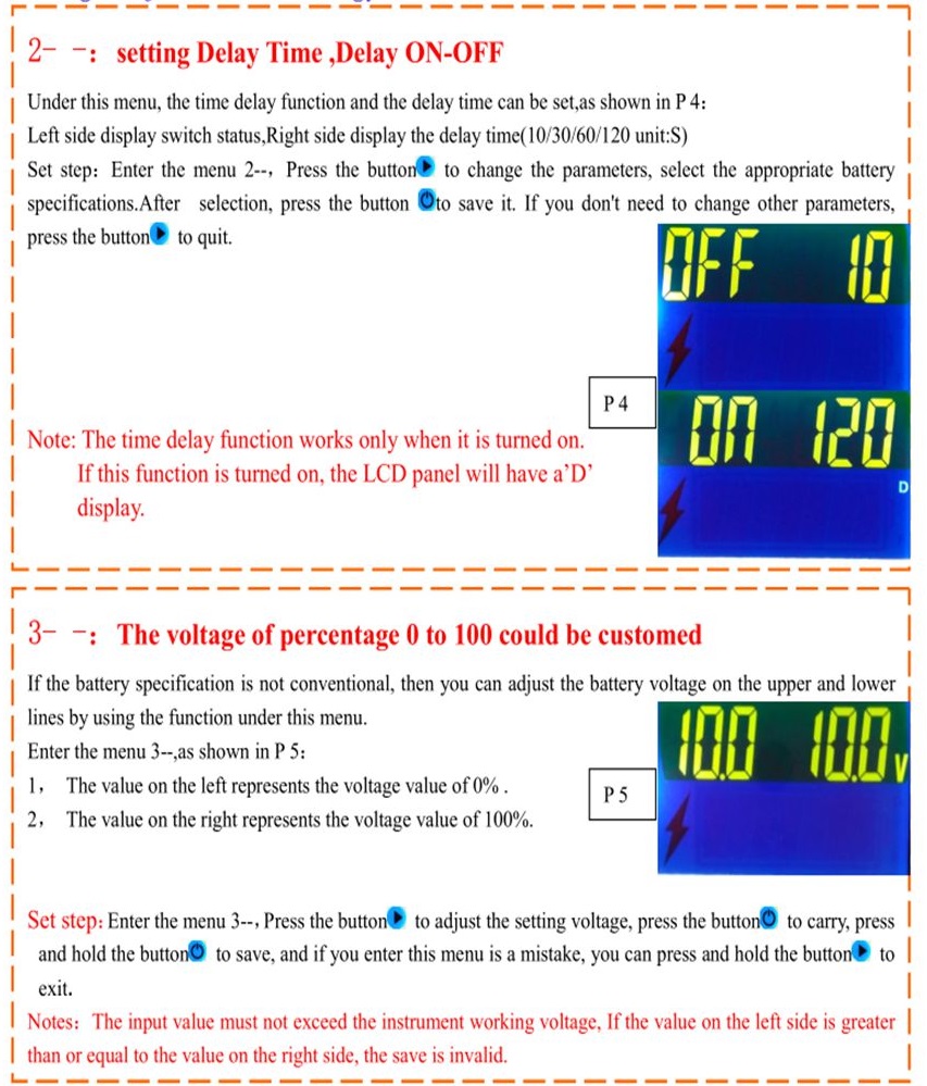

петр1
#11566

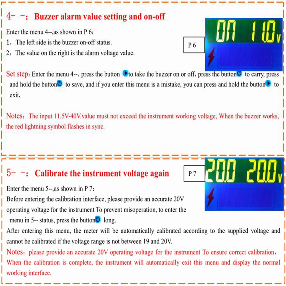

Наконец вольтметр получил аж 23ячейки liio можно задать.
89296220895
