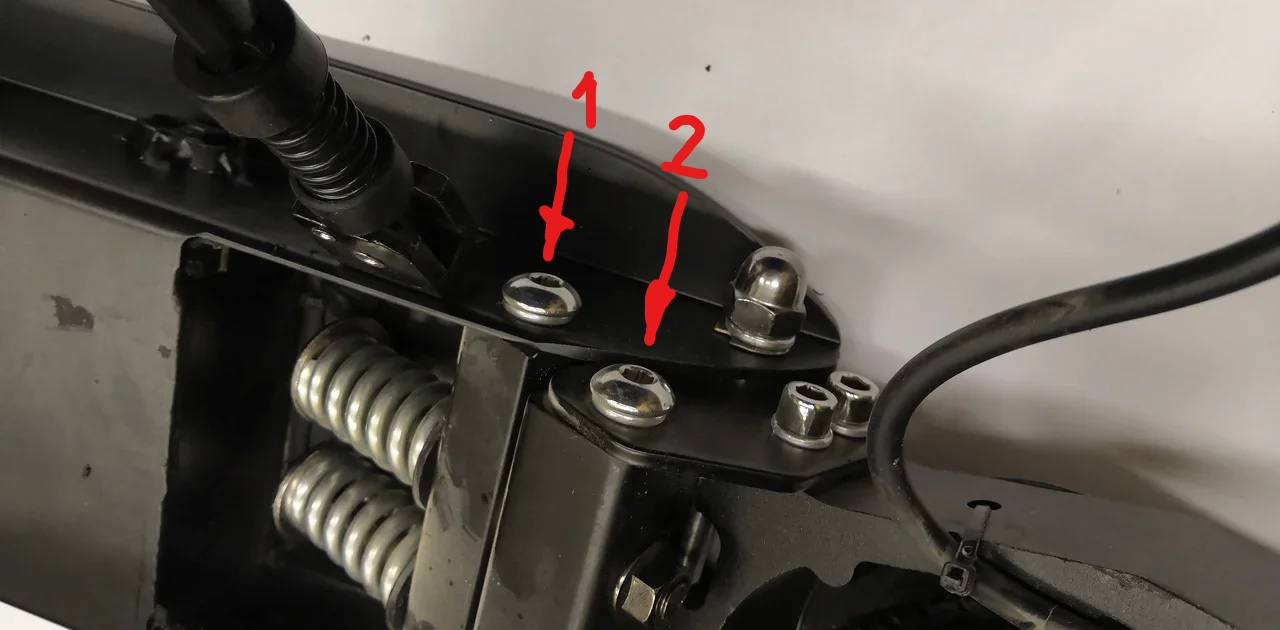

Всем здрасте!Начал использовать свой самокат,ну и соответственно стал допиливать что не нравится.В задней подвеске происходит какой-то стук при работе,пытаюсь найти.Вопрос вот в чем: на фото два места крепления,у меня они на глухо закручены.Так и должно быть или какая то часть должна быть подвижна? З.Ы.Вставил между "блоков"
резинку.Не помогло.

[user]Vowker[/user], Подножка цепляет за гайку и приезде при работе аммортов слышен стук, даже щелчки . подножку  Нужно отогнуть немного или шайбы подложить ,что бы не цепляло. А то что у тебя отмечено 1.2. должно быть закручено , ещё и посажено на фиксатор...

BatIgor
[user]Андрей В.[/user], у товарища судя по фото вроде Maxspeed (ось ниже, нет горба), там с этим разобрались, стук подножки отсутствует; но возможно в оси люфт - сам с этим воюю, тоже максспид
