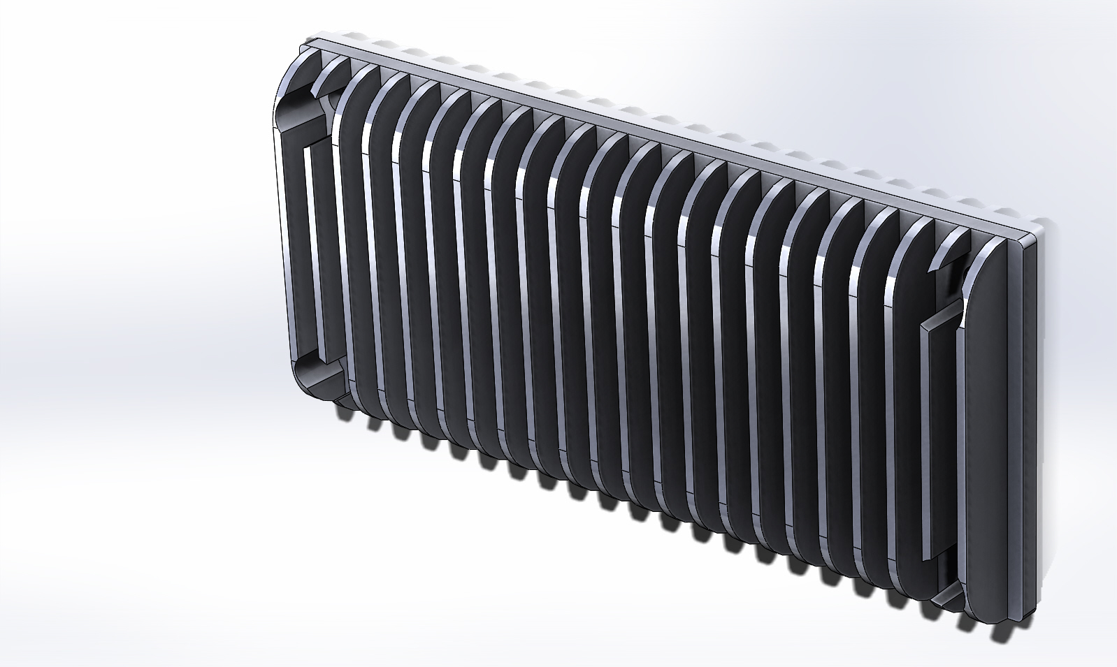

[user]quadlike[/user],  а Вы как хотите сделать?
quadlike
Пока это выглядит так, в медленном процессе допилинга. контроллер планирую на него вешать. Все думаю куда же убрать провод и трос... хочется с торца его убрать вбок, но сверлить этот пластилюминий желания нет... за усилком темболее
Это такой же радиатор с чипдипа, только думаю брать сразу 150х150 и делать по 2шт. 150х50 чуть не хватает. Хочу закрыть весь прямоугольник 122х54

[user]quadlike[/user], ну это вообще идеально, у меня таких нет просто.

[user]GiroMen[/user] эта штука служит для отвода  избыточного тепла от контроллера.

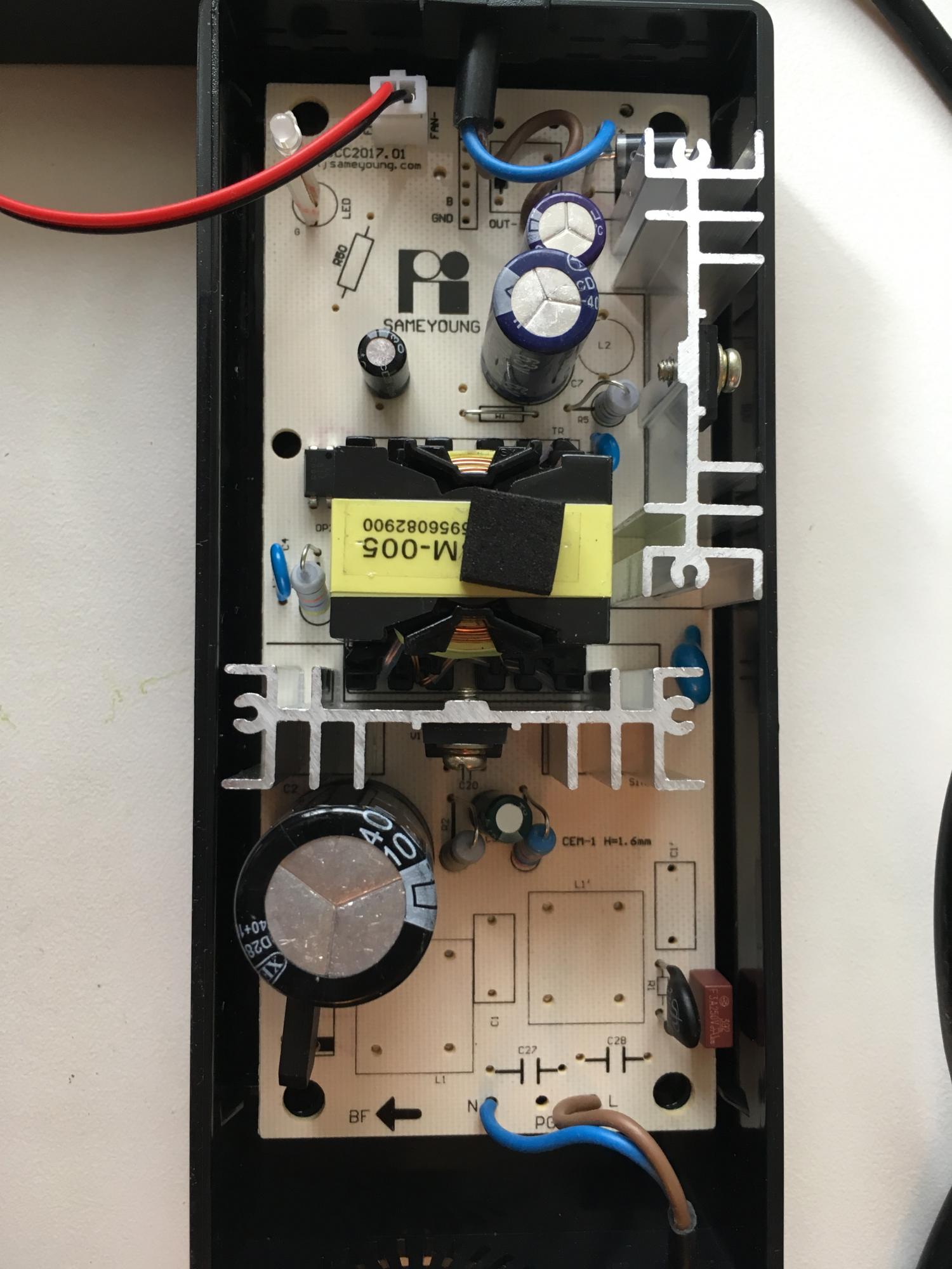

Вот что я намерял.
Показания с компом расходятся в среднем на 1.5-2 вольта. Когда напряжение батарейки 51.6v, комп показывает от 52.8v до 53.1v. Мерял на контактах двух проводов, выходящих из батареи, для зарядки и тем что идёт в контроллер.
Ток заряда у меня плавает 2,8-2,82A на неродной зарядке фотки которой я выкладывал. Как скачет напряжение есть на видео. При возрастающем напряжении батареи ток разумеется уменьшается, до 1.63A упало при напряжении 54v или около того, по компу. При напряжении 54.9v ток заряда упал до 0.49A, при 55.4v до 0.31A. Зелёный огонёк загорелся на 55.5v по компу, но ток продолжает заливать на 0.31A. Я отключил зарядку и померял батарейку напрямую, заряд был 54-54.1.
Заранее скажу, что не доверять показаниям мультиметра у меня нет, если там и есть погрешность, то минимальная.
Да и ещё, что здесь перепаять дабы ограничить её двумя амперами?
