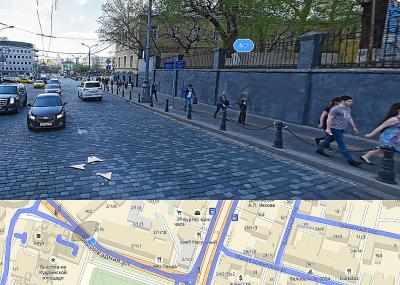

Mr_Hurma_xD
[user]GiroMen[/user], разумеется первое это качество сборки. Ну и кочки бывают разные.
По личному опыту скажу следущее. Вот после этого курку точно хана, если проехать быстрее пешеходной:
У меня курок на 800 км умер.

GiroMen
О,ну эту плитку я знаю,там то конечно отвалится,а пешеходную недавно заменили на нормальную плитку.Зачем вообще по такой ездить.
800км каждый день по такой дороге?)
Es4
G2 pro
Mr_Hurma_xD
[user]GiroMen[/user], ну там Собянин тешится. Нет там вообще тротуара сейчас.
Мне 1 поездки хватило(туда и обратно) и курок через день умер. Причем туда я пешком шел, а обратно уже на самике.
Да есть.Вот пару дней как сделали.Нет ну не везде еще конечно,но большая часть дороги уже уложили.Если по этой плитке шуровали то да,там странно что все не развалилось.Всетаки это самокат а не внедорожник
