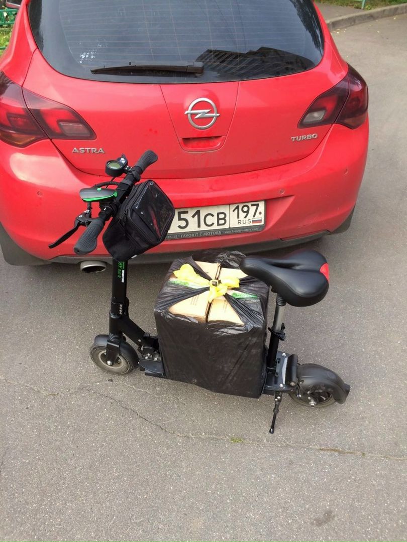

за 1,5 недели пробег на мини4 уже 200 км, полёт отличный  :dance: :dance: :dance:
Несколько раз возил на нём груз, который на машине везти было лень, а пешком не донесёшь (15-20кг) ....вполне удобно получается... (см фото + за спиной рюкзак).

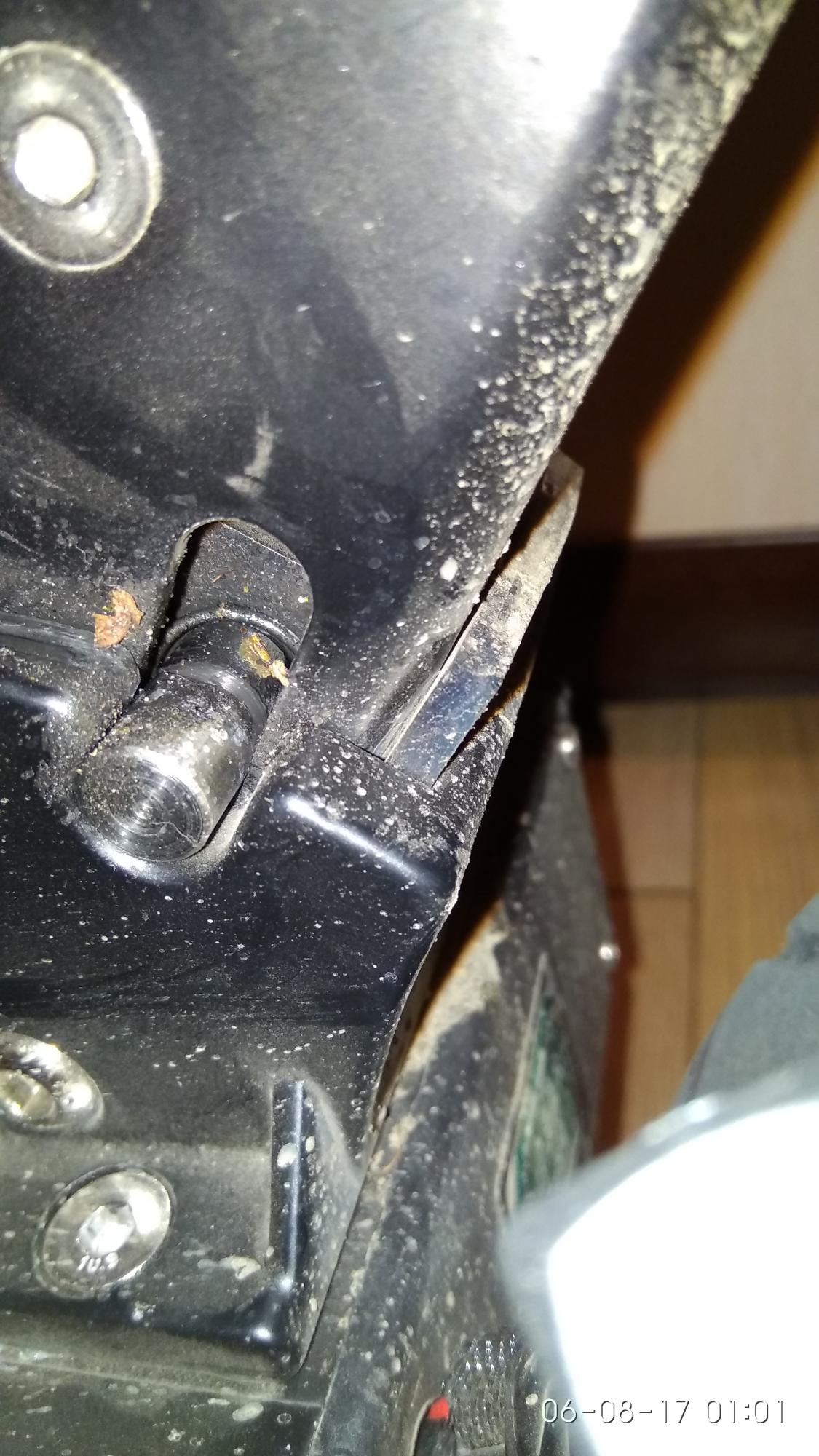

Подшипник в рулевой - это поледнее, что слетит в этом узле и за, что стоит беспокоиться в общем . Главная боль - дырка - задница - это узел складывания без втулок. Ему Звиздец! Жёсткости ноль. Нужна такая же "лапа", но из стали. Есть у кого знакомые фрезировщики?

Sr-Rm
[user]bambirtuya[/user],  ну это как убрать птичий помет с тяги :)
Вот раздолбанные отверстия осью узла складывания решать нужно уже. Поскольку пластилин из которого сделали платформу - Г полное. Моему спидвокату 3 дня, езжу в основном по гладкому асфальту, иногда встречаются савдеп раздолбанный. Ну и все, приехал почти.
bambirtuya
[user]Sr-Rm[/user], я не отрицаю необходимость модернизации этого узла. но проблему люфтов нужно решать комплексно и замена подшипников входит в этот компленс.

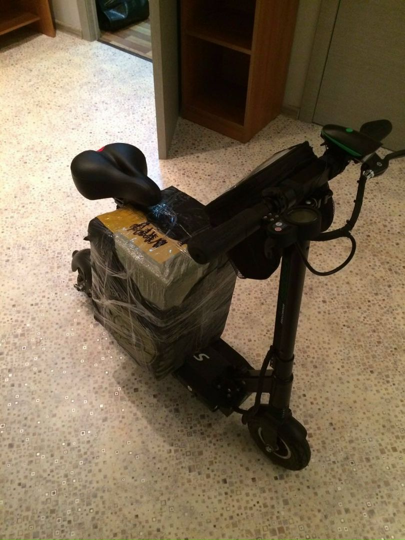

Пвх 4мм. Используется как завеса в холодильных помещениях.
Если надо кому обращайтесь, халява)
Сегодня проехал 50км и заряд еще оставался, в основном 2я скорость до 30кмч. Временами до 15кмч с мороженкой в одной руке. Пробег сильно больше если не ехать выше 30кмч.

Установил фрагмент портупеи на всю площадь, еле разложил. Пока не сделают втулку с нормальной осью и проставками, решил не складывать, иначе нечего будет уже ремонтировать :)
