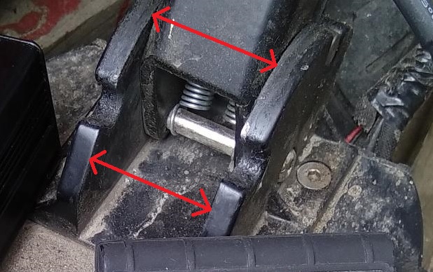

Это искажение перспективы или его разогнуло? O_O
quadlike
У меня такое же ощущение.. это почти сразу было. Но и искажению слегка быть. Разница в 0.5мм у основания и в центре
