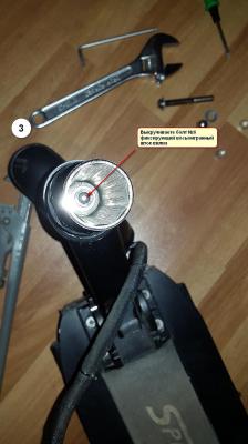

filka123321
Цитата: Bloody от 09 Сен. 2017 в 17:27
народ хелп.
как это сделать ?
я 2 шестигранника уже слома ( китайский просто винтом закрутился) на советский) тупо лопнул когда я на него рычаг накинул в пол метра и дал усилие....
Все китайские слизало нахрен. Я открутил советским ключом от "салюта", но он короткий. Обратно закрутить не вышло и пришлось его отпилить и сделать биту из кусочка. 

Вчера тоже решил сделать профилактику передней вилки и графитку туда засунуть для смазки. Купил в автомагазине длинный ключ. Начал крутить - не идёт.
Приложил немного рычаг из плоскогубцев не идёт. Потом все таки решил сделать это нежно. Надо не сильно крутить, а буквально чуть чуть и держать в напряжении. Оно пойдёт. Потом ещё раз так. Начало очень трудное, дальше идёт легче.
