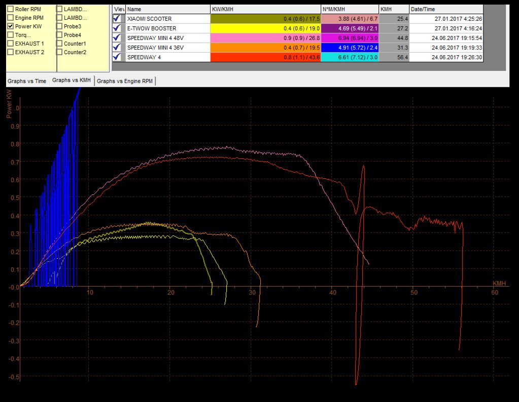

[user]Бублик[/user], Приветы с нашей планеты! есть вопрос. кто нибудь, когда нибудь проверял действительную мощность, к заявленной?вот эти 500w - это fake/true? или сравнивал с 350watt на участке дороги
- если да, опишите пожалуйста. спасиБо)
Бублик
[user]melonxolik[/user], ну были тут замеры экодрифта на волках с графиками ищите в ветке и ваш  ответ не заставит себя долго ждать )

[user]melonxolik[/user], https://electrotransport.ru/index.php?topic=23420.msg1117852#msg1117852 тут то что вам нужно )

melonxolik
[user]Бублик[/user], ,брате, спасибо! это сравнение скоростей - благодарю! а нет  где измерения конкретно мощи?
EcoDrift
[user]melonxolik[/user], это сравнение мощности моторов (kw). Это киловатт, умножайте на 1000 и получите Вт
