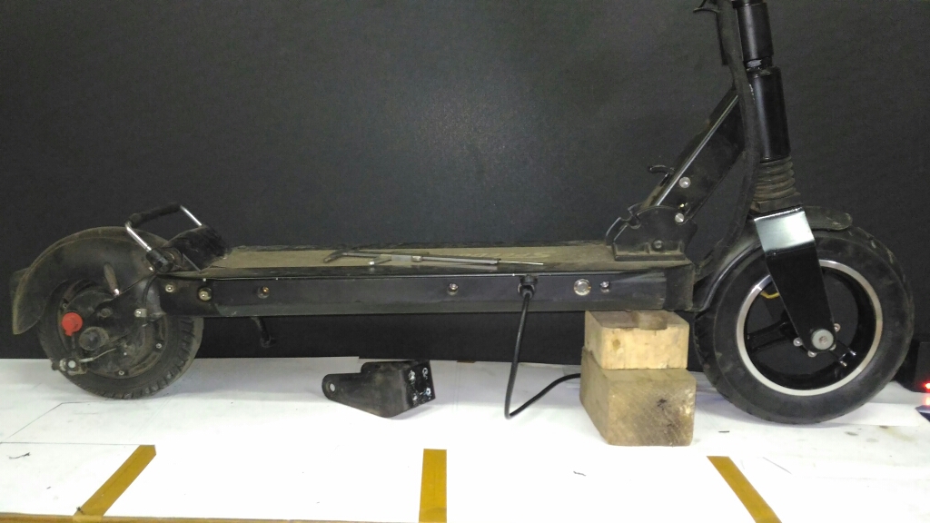

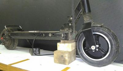

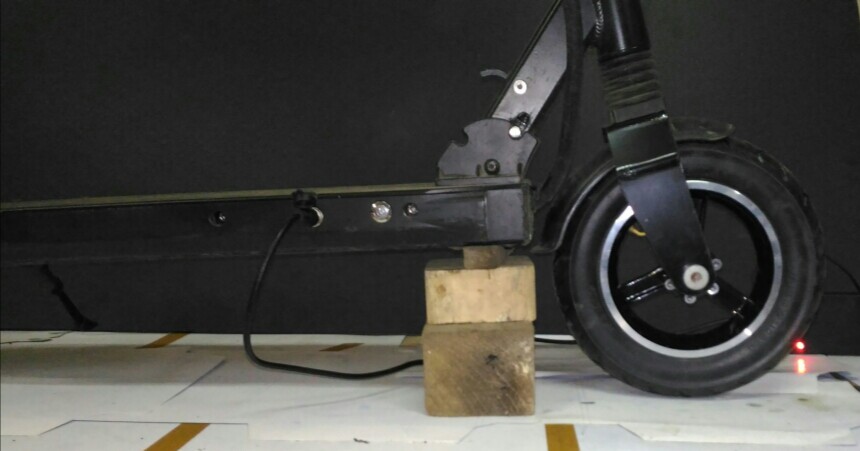

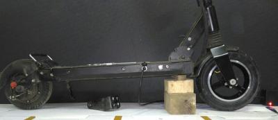

тут кто то хотел увидеть как выглядит миник с десятью дюймами спереди. вот с пластиковым макетом вилки.

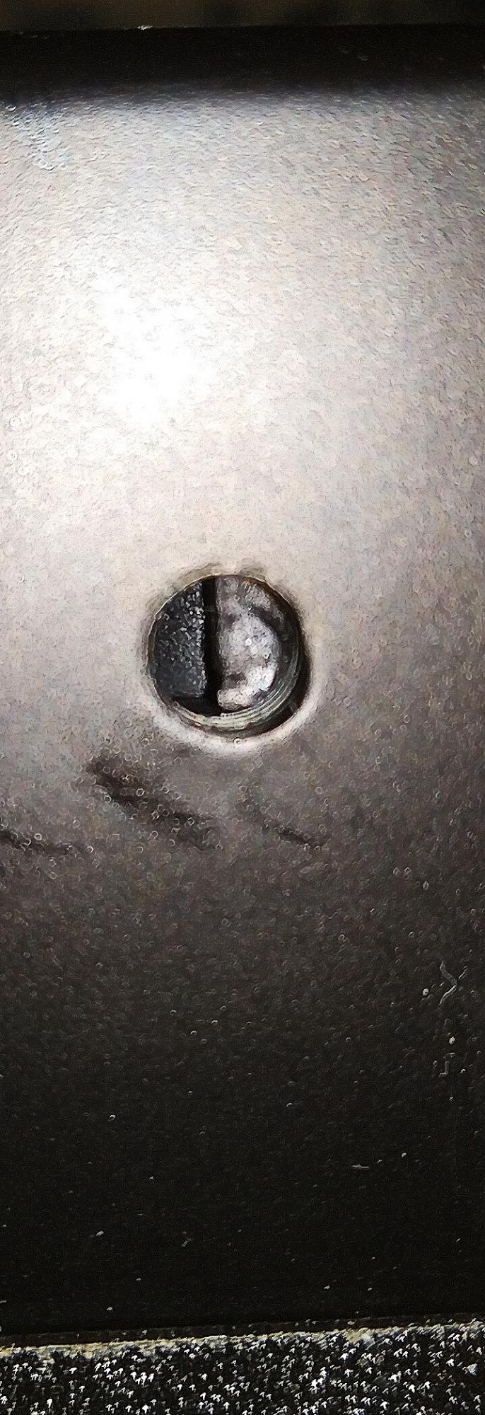

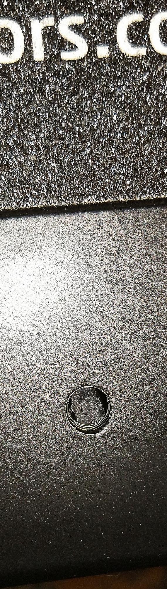

Приветствую всех собравшихся! Присоединился к Вам покупкой Speedway Mini4 на 15.6 ah 48v по акции в последней партии. Забирал у Андрея, все прошло отлично, удалось протестировать прямо в ТЦ. Сделал не один круг, и не один раз.
За 2 дня успел проехать на одном полном заряде 31.4 км, рискну еще, до полного разряда, а пока 3-4 деления(они скачут), напряжение при этом пробеге - 46,4 V. Впечатления пока положительные, старт резвый, особо не шумит, пока ничего не люфтит. Небольшая восьмерка заднего колеса - присутствует, ходом 2-3 мм. По шуму как ранее писали кажется, что шумит ножка, пока не укрепил. Перед 1ой поездкой подтянул все болты. С коробки почти все были затянуты, но пару тройку пришлось доводить. В горку 10-20 градусов идет весьма бодро, удалось найти горку под 35-45 градусов протяженностью метров на 100, на 2ой скорости не осилил, мне стало жалко его и при достижении скорости 6 км тест закончился. Максимальный разгон при весе 83 кг составил 40 Км, это при настройках 8\17. На такой скорости уже страшно, по городу комфортнее на 2ой скорости, у меня это в районе 28-30км.

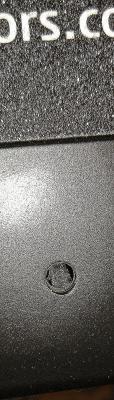

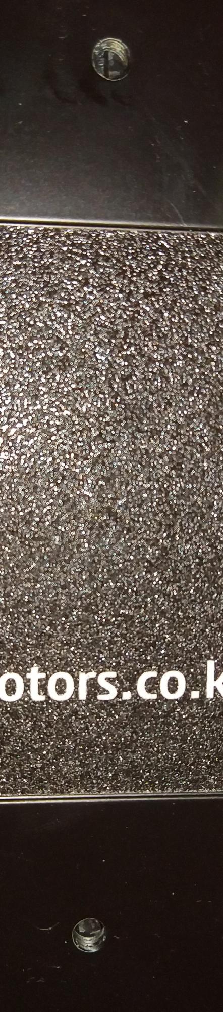

Из минусов с покупки, это 2 заглушки для сиденья, которые сразу выпирали с деки, они не могут войти внутрь на всю глубину, что-то мешает, вот пример:
Попробовал сдвинуть этот пластик в дырках комплектным ключом, ничего не вышло. Не знаете, что это может быть(пластик), что может мешать?
В остальном пока все положительно, доволен.
Speedway Mini4 \ 15.6 ah 48v
sergsap
[user]bambirtuya[/user], Класс, а не пластиковую ожидать приходится?) В смысле планируется?
[user]DeepNight[/user], я обрезал эти заглушки и приклеил. Тоже выступали

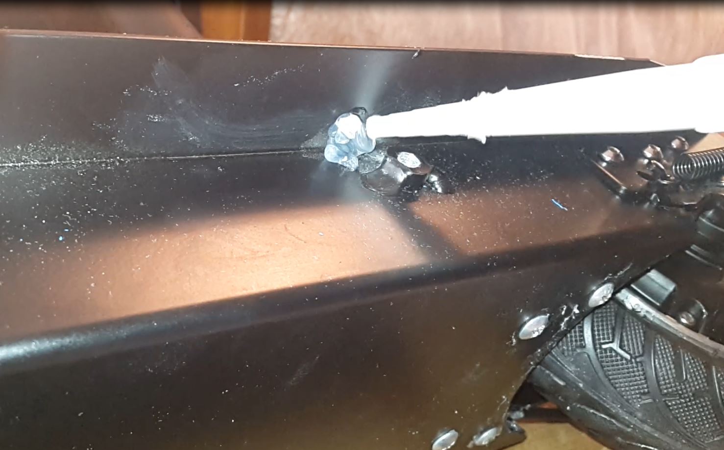

[user]DeepNight[/user], открутить фальш борта и снизу капнуть герметиком капельку на эти отверстия закрутить и забыть и даже если вдруг вы будите потом катать с седлом то стоковые винты закручиваются вровень с декой но вот влага что будет попадать сверху уже внутрь не попадет )
GiroMen
[user]DeepNight[/user], сверху все что не покрыто наждачкой проклеил пленкой,все эти дырки тоже и боковые и низ,вобщем все в цвет корпуса
