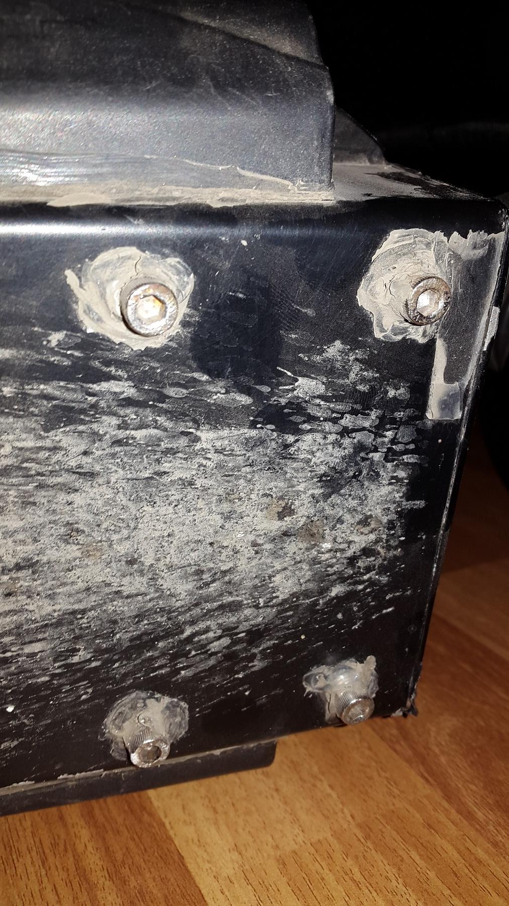

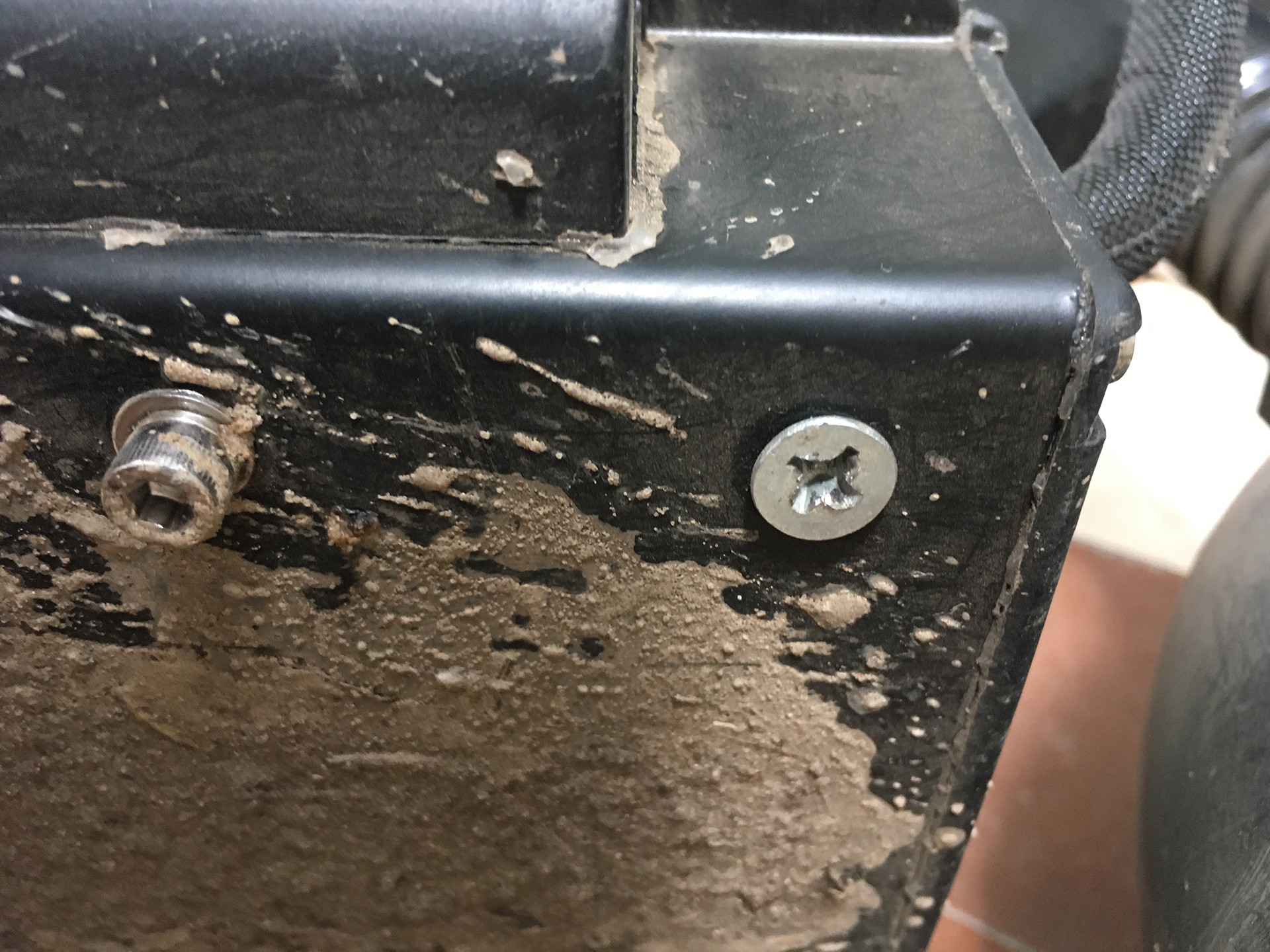

[user]Hitori[/user], Нарезал метчиком М6 резьбу и вкрутил старый советский винт, обильно смазав его локом.
Возможно потом придётся нарезать уже М8 и так далее, или банально сделать болт с гайкой насквозь.  :laugh:

[user]filka123321[/user],
ясно, я вот думаю не маяться с нарезкой, все 4 винта вытащить и посадить на короткие стальные стяжные мебельные болты М6
ну или наживить изнутри гайку-втулку насквозь, а снизу болт

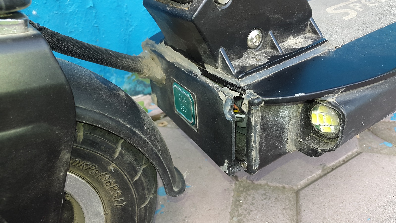

[user]filka123321[/user], [user]Hitori[/user], Ну уж и не знаю что тут сказать фигня у вас какая то ) Изначально эти винты  были на фиксаторе резьбы но я их выкрутил когда весь периметр силиконил и резьбу тоже прошёл всю и  до сих пор всё тип топ ) И даже когда детвора разбила крышку один фиг они были целыми )
