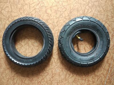

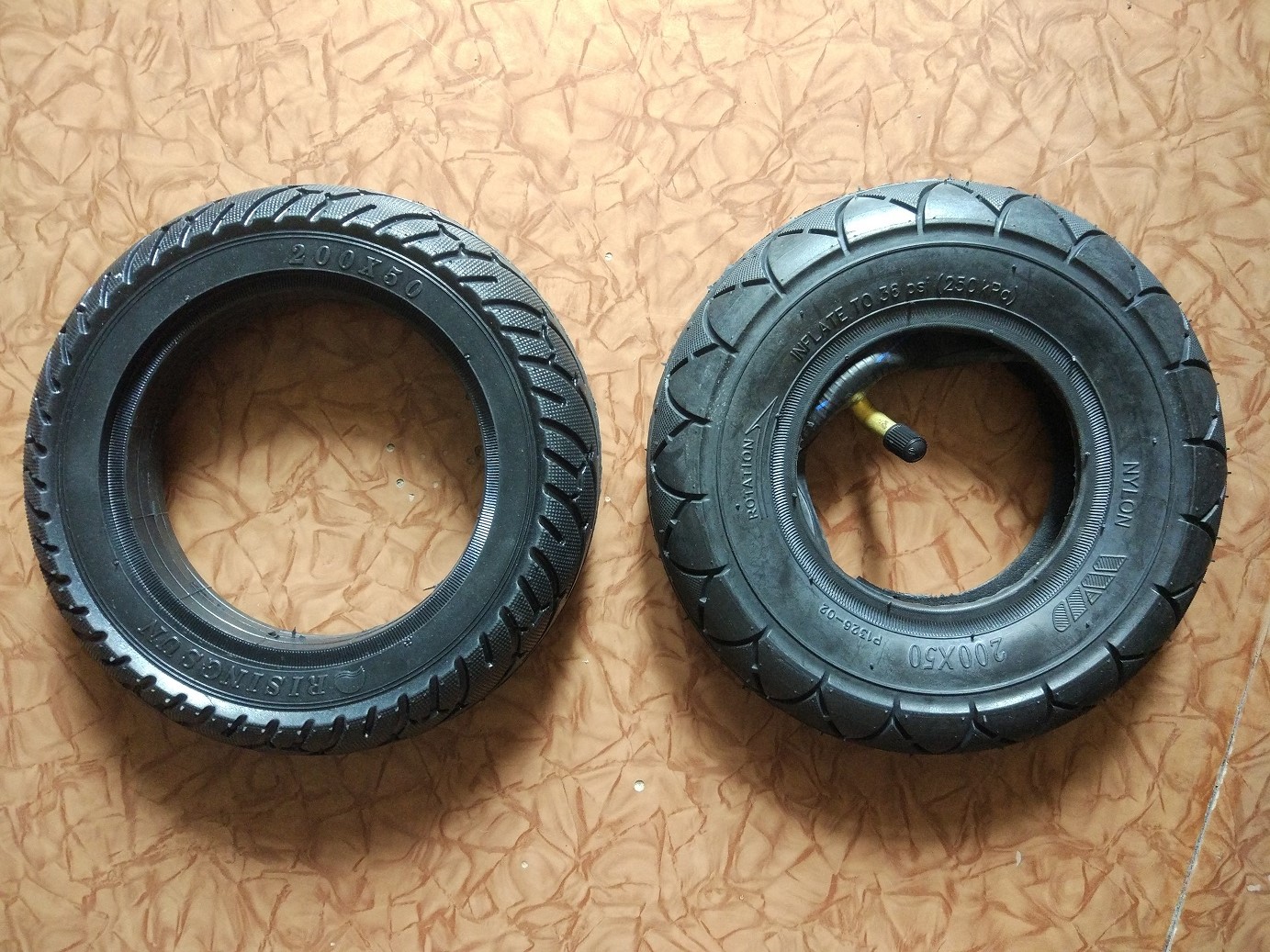

Уважаемые почитатели пневмоколес.
Не хочу показаться странным, но меня скоро допечет это переднее пневмоколесо. Вначале все было замечательно, ездил на своей троечке, пока не послушал совет одного приятеля подкачать немного колесо и улучшить накат. Лучше бы не трогал. Колесо стало травить, разобрав его, обнаружил небольшой надрыв возле ниппеля. Все, камеру на свалку. Стал искать замену, вначале еще обжегся на размере. Не посмотрел и взял какую-то узенькую 8-дюймовку, тем не менее кое-как впихнул в покрышку, некоторое недолгое время поездил. Уточнил размеры, нашел нужную камеру 50х200, купил 2 штуки. Первую списал еще при накачке, вот вам и 36 пси, указанные на колесе, получил эффект петарды и замечание от второй половинки. Вторую накачал в меньшей степени, все нормально, поехал. День проездил, второй, а на третий, сегодня, вынужденное прерывание пути на работу и доезжание на метро. Колесо успел разобрать, чтобы посмотреть камеру (благо запас времени был), увидел там малюсенькую дырочку сбоку. Очередная камера в утиль и... е-мое, ни одной по классической причине прокола!!!
Ну и в связи с этим вопросы:
1. Если менять пневмоколесо на, к примеру, полиуретановое или цельнорезиновое, то на что нужно обратить внимание при подборе, кроме размера 8 дюймов? Размер оси? Какие-нибудь еще параметры?
2. Если все-таки оставлять надувное, то, может посоветуете, какие лучше покупать камеры и до какого давления накачивать? Я искал среди камер для колясок (ну мне было все равно, как их называют, лишь бы подошли), покупал вот эти: http://stroybat.ru/opory-kolesnye-roliki/21-03-kolesa-i-aksessuary/kamera-rez-dlya-shiny-200h50mm-suki/
Бублик
Привет ответ прост 1залить свою покрыху герметиком 2 постараться всёж купить для самоката профильную камеру у того же kwk или там посмотреть и найти аналоги на али
Бублик
[user]Желающий попробовать[/user], Плюс мы все тут малость  испытатели и первопроходцы а потому старайтесь быть более позитивным и мол купил это и это и в итоге это шлак и совет не брать ибо любой опыт и практика это познание того что хорошо или плохо )
Да я-то стараюсь :) Позитива мне принес сам самокат, причем целую гору позитива. Я получил то, что хотел - отличное городское средство передвижения. Но, как когда-то еще в школе учили, пионер ВСЕГДА ГОТОВ! т.е. ко всему :) Что ж, будем пробовать. Все-таки буду искать альтернативы али. Ждать 20-30 дней, так и лето пройдет, которое у нас и так не очень-то заметно. Или может, вправду, подберу ненадувное колесо хотя бы на время ожидания камеры. Кстати, а тогда еще попутный вопрос: имеет ли ненадувное колесо какие-нибудь еще минусы по сравнению с надувным, кроме дискомфорта?
Ripido
купите родную
Бублик
В нашем случае только станет ещё жесче и веса чутка прибавит в остальном это колесо не чем не нагружено
купите родную
Ааааааааагромное спасибо!!! Значит, не надо лезть на али :)
Бублик
[user]Желающий попробовать[/user], Ждём вашего взвешенного отзыва о вашем гаджите ) красноречие приветствуется .
