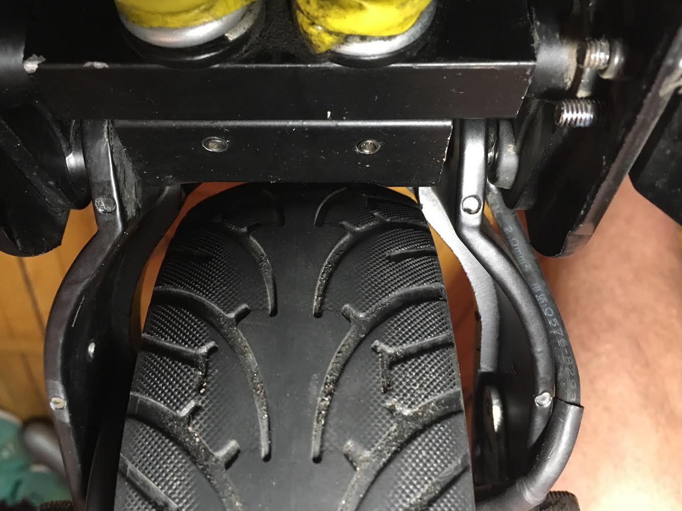

Друзья, подскажите что делать! Дал прокатится другу на своем минике с раптор резиной.Этот чудила умудрился стукнуть его в районе барабанного тормоза. Итог: резина начала тереться левым краем об стойку(если смотреть сзади) думал съехала.Разобрал мотор колесо 3 раза все пересобрал мега аккуратно и равномерно.Все равно трется чуток и зазоры между колесом и стойкой не ровные, начал тереться тормоз внутри барабана.Колесо ходит слекга восьмеркой.Пришел к выводу что смещена правая ось мотор колеса. Это как то лечится или мотор колесо под замену?Шо делать теперь??? :facepalm:

Цитата: Superking от 24 Авг. 2018 в 15:16Друзья, подскажите что делать! Дал прокатится другу на своем минике с раптор резиной.Этот чудила умудрился стукнуть его в районе барабанного тормоза. Итог: резина начала тереться левым краем об стойку(если смотреть сзади) думал съехала.Разобрал мотор колесо 3 раза все пересобрал мега аккуратно и равномерно.Все равно трется чуток и зазоры между колесом и стойкой не ровные, начал тереться тормоз внутри барабана.Колесо ходит слекга восьмеркой.Пришел к выводу что смещена правая ось мотор колеса. Это как то лечится или мотор колесо под замену?Шо делать теперь???
Тормоз может тереться из-за того, что ножка с тросиком на барабане не доконца отжата/погнута из-за удара и колодки трутся. Надо сравнить с исходником хотя бы по фото. Колесо восьмёркой может ходить из-за стёртой в разных местах при торможении резине. Ось вряд ли сместилась. Можно поиграться с посадкой колеса в пазах вилки и зажать максимально ровно или вернуть родную резину. Вообще сложно что либо сказать удалённо. Можно в сервис отвезти. Оплатит друг.

Superking
Спасибо за отклик)Отвезти в сервис конечно можно но это не интересно))ТК я его уже весь вдоль и поперек и разобрал хочется самому как то попробовать устранить эту неисправность))Опишу что наблюдаю)колодки снял, нутри они абсолютно нормально стоят только теперь стираются в верху изза этой неровности во вращении(Тросик отсоединен вообще и лапка снята).Поиграться в пазах вилки мешает хрень прикрученная внутри вилки слева на внутренней ее части, которая придерживает ось слева.Снимал крышку тормоза и ставил в вилку без него, при вращении видно что крышка мотор колеса(та на которой тормоза) хотит не ровно, восьмеркой. Вот и возникла мысль о погнутой оси(тоже сильно сомневаюсь что такое возможно) или может погнул вилку?Но это тоже бред наверное. Удар не был такой уж сильный, я его видел, лапка погнулась чуток и все.но почему резина сместилась? И почему начали тереть тормоза?и появилась восьмерка??

Может стоит поиграться подбором шайб между вилкой и мотором (барабаном тормоза). У меня тоже раптор на заднем колесе, от того что она шире на 10мм, зазоры между покрышкой и вилкой 2-3 мм и пришлось чтобы не терло подложить доп шайбу со стороны мотора. Удар Вашего друга мог спровоцировать нарушение геометрии вилки и смещение мотора (там достаточно 2мм). Ждем фотки с правильного ракурса и в хорошем разрешении для анализа  :-)

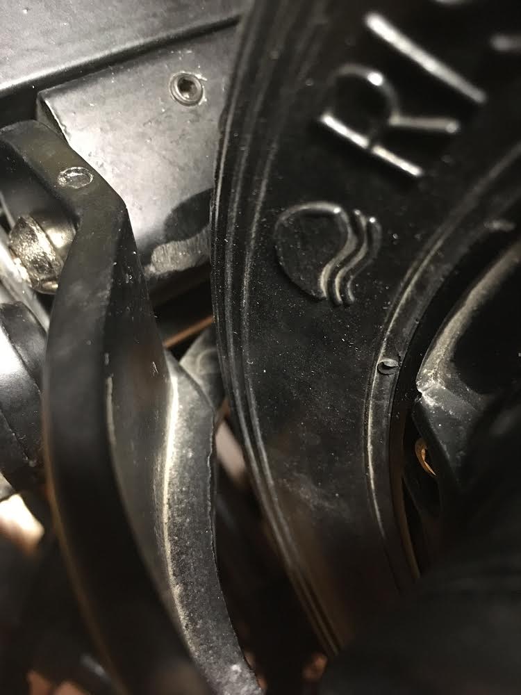

Цитата: dmcherry от 24 Авг. 2018 в 22:36Может стоит поиграться подбором шайб между вилкой и мотором (барабаном тормоза). У меня тоже раптор на заднем колесе, от того что она шире на 10мм, зазоры между покрышкой и вилкой 2-3 мм и пришлось чтобы не терло подложить доп шайбу со стороны мотора. Удар Вашего друга мог спровоцировать нарушение геометрии вилки и смещение мотора (там достаточно 2мм). Ждем фотки с правильного ракурса и в хорошем разрешении для анализа
Вообщем все еще раз собрал и вроде тормоз не трет и вроде все хорошо но колесо сместилось и задевает край вилки со строны мотора(там где провод входит, слева если смотреть сзади)
сейчас пришлю фото
Добавлено 24 Авг. 2018 в 22:58
Вид снизу, что то сместилось буквально на 1-2 mm, шина одета ровно и хорошо.Есть небольшая восьмерка буквально 1 mm может меньше
dmcherry
Точь в точь как у меня, шайба толщиной 1 (2) мм установленная между мотором и стопорной пластиной на левой вилке сместит мотор вправо ( правый зазор уменьшится, левый появится и не будет тереть покрышку) :dance:

Цитата: dmcherry от 24 Авг. 2018 в 23:05Точь в точь как у меня, шайба толщиной 1 (2) мм установленная между мотором и стопорной пластиной на левой вилке сместит мотор вправо ( правый зазор уменьшится, левый появится и не будет тереть покрышку)
Спасибо вам огромное!!Гениально!!!Впихнул шайбу которая была снаружи и появился зазор минимум 1 миллиметр!!!Появился соблазн впихнуть 2 шайбы чтобы наверняка.Или вилку разорвет?))))

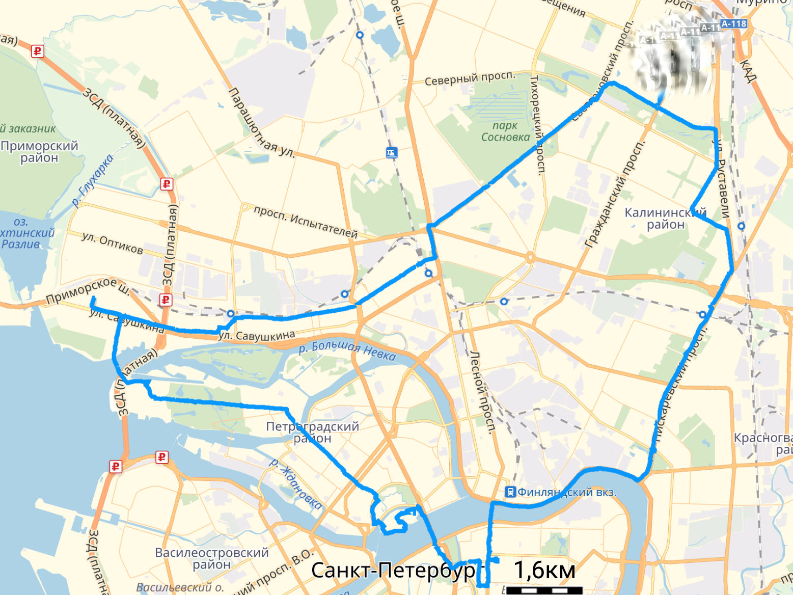

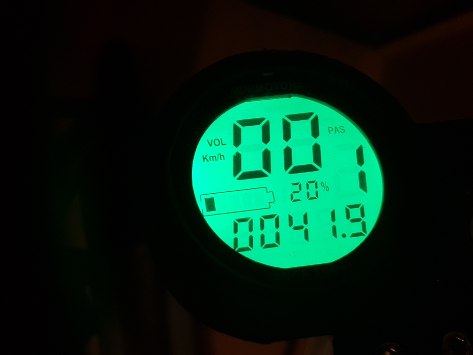

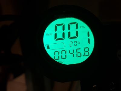

Самокат продолжает радовать.  :dance: Сегодня ездил по делам и покатался. Заранее проложил маршрут что бы не идти пешком с самокатомм в руках.
Так как предпологаемый маршрут был порядка 45-48 км ехал с ограничением на второй скорости. Где-то на 45-ом км самокат выключился, передохнув минуты три включился и ещё 1 км я проехал на 1-й скорости. До дома не дотянул метров 200.
Пробовал проехать по песку на пляже у Петропавловской крепости - это не для миника  O_O
Пробег, можно сказать как и по GPS-у.
Батарею укатал до отключки
Жаль сезон скоро заканчивается......
Вилку не разорвет, но делать этого не стоит. Из-за подклыдывания лишних шайб уменьшится рабочая (полезная) часть резьбы оси мотора и гайки фиксирующие ось будут менее надежно стоять. Колесо встало с симметричными зазорами по вилке или можно ещё сдвигать?

Superking
не не с симметричным, с одной стороны 1 мм где то а с другой наверное все 3)
dmcherry
Тогда ищите в МЕТИЗах шайбу 3мм и ставте, а эту шайбу на место (под гайку).
