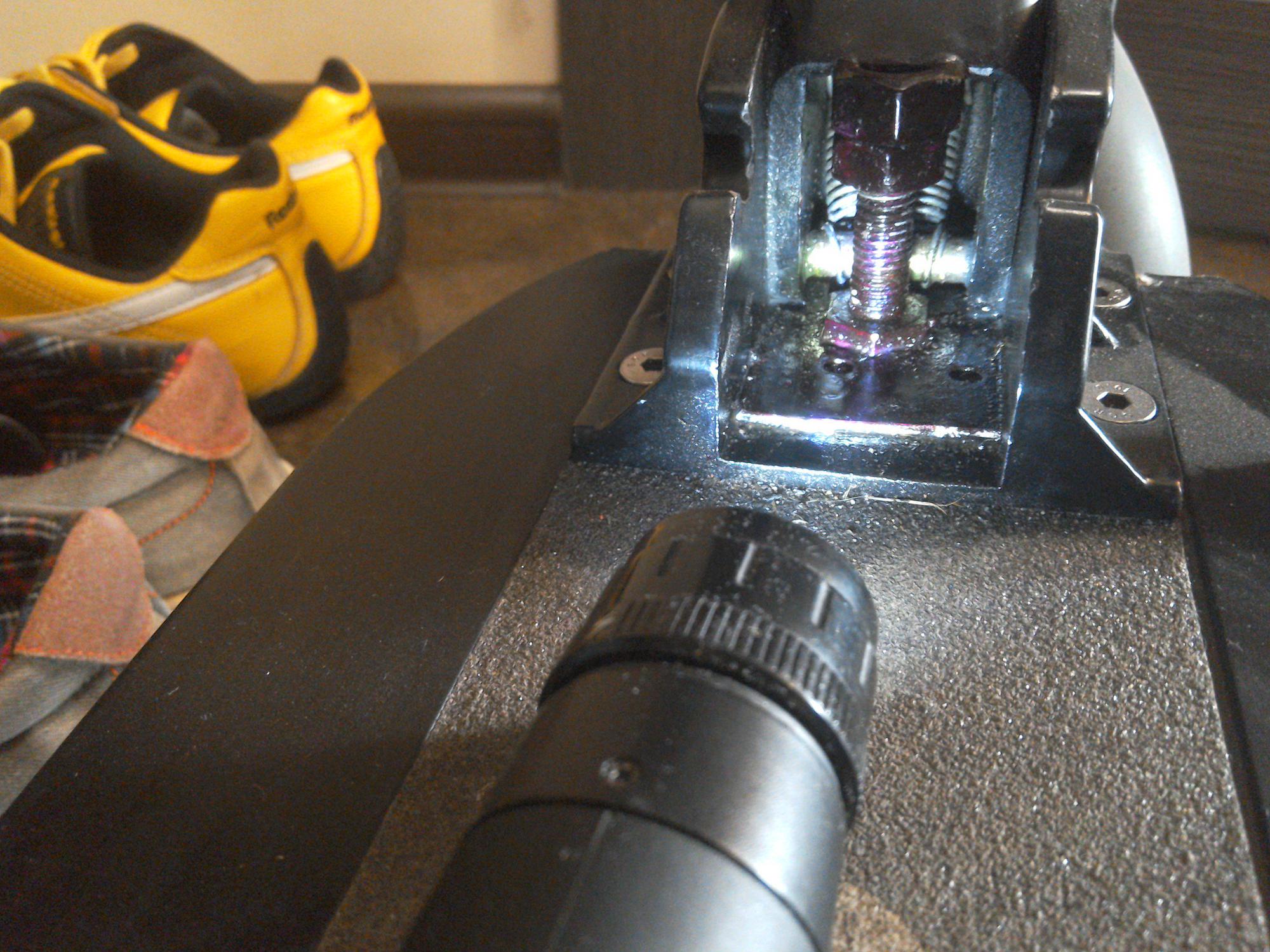

Всем привет ,был на даче приехал смотрю много кто заинтересован моим упором гуся ,никак немогу сообразить как сюда фото выложить,может кто подскажет только как двоешнику в этих компьютерных делах

Во блин Мужики получилось
Если долго мучится что нибудь получится.Если кто-то не хочет заморачиваться, готов штуки 3 таких упорчиков поменять на покрышку от раптора мягкую (на миник на МК) если с Москвы приезжайте в Строгино сразу и поставим.Ну а так если что-то не понятно спрашивайте, делал пробный вариант не зная получится или нет поэтому и покрасил на скорую руку краски не было у жены лак для ногтей какой-то свистнул, получилось гусь не шевелится так и оставил,да вроде пойдет особо и не заметен, уже с ним км.600 проехал общий пробег 1035км.С вилкой бы что нибудь решить?, втулку менял на 400км.ставил полиуретан белую,не надолго люфт опять появился,по ходу надо что-то другое ставить без втулок на двух амортизаторах,если кто-то что-то делал с вилкой подскажите,буду признателен,и колёсико на МК бы помягче от раптора наверное нормуль будет, изменения ощутимо как говорят?,да и амморт задний потише наверное работать будет?,за 3месяца езды на данном аппарате радует, скорости хватает 40-45 гоняю в основном 35-40 в горки 26-28км тащит ,расстояние на 40-44км.хватает вес мой 80кг. В общем аппаратом доволен.

Цитата: Myk1979 от 28 Авг. 2018 в 07:06а что это за установка Neco?
Вот ссылка https://electro.club/forum/Speedway_mini_4&page=93
Andrey77 подробно описал. Я сделал всё по инструкции. Тем более в Москве достать не проблема. Это мне пришлось всё заказывать.
Просто дело в том, что у многих, по мимо люфта этого гуся, присутствует люфт где подшипники в рулевой (стаканы). Проверяется лекго - снимаешь руль, остаётся труба с резьбой которая (даже колесо можешь не снимать) - возьми за гуся и эту трубу пошатай. У меня и у друга был конкретный люфт, при полностью затянутых гайках. После установки Neco люфт исчез. Тем более в Neco и подшипники хорошие, а не эти насыпные... Как говорится, одной проблемой меньше...

[user]Alex275[/user], Понял спасибо,я эту проблему решал так ,вот эти две гайки откручиваю почти на половину и под нижнем поджипником тоже есть гайка вот её надо до конца в вилку вкрутить чтобы она застопорилась и потом всё закручиваем и контрогаем я ещё фиксатором синим смазывал и всё забыл про неё,а то было вроде всё закрутил сверху ни чего не люфтит ,а после нескольких десятков км опять люфт ,т.к. снизу гайка откручена и имела свободный ход и после поворотов рулём она чуть проворачивалась т.к.она упирается в подшипник и люфтила
