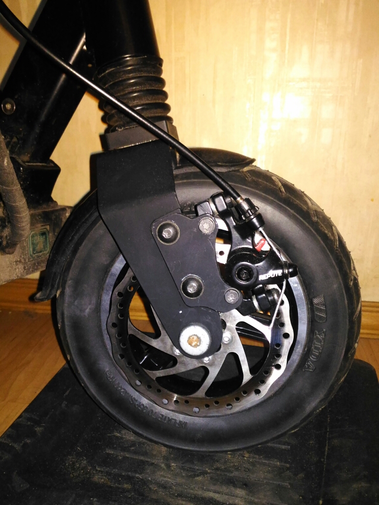

ну тогда и я свои 10"в очередной раз выложу. новая самодельная вилка, родное слегка разогнутое крыло. вернуться на сток 8" желания не возникает от слова совсем. немного другой самокат стал. то, ччто "горизонт завален" вверх вперёд тоже только в плюс.
dmcherry
А где такую вилку заказывали?

это мне вопрос? как говорится "с миру по нитке". один знакомый резал, другой гнул, остальное сам.
зы: в личке профиль форумчанина, которому можно попробовать вопрос на эту тему задать.

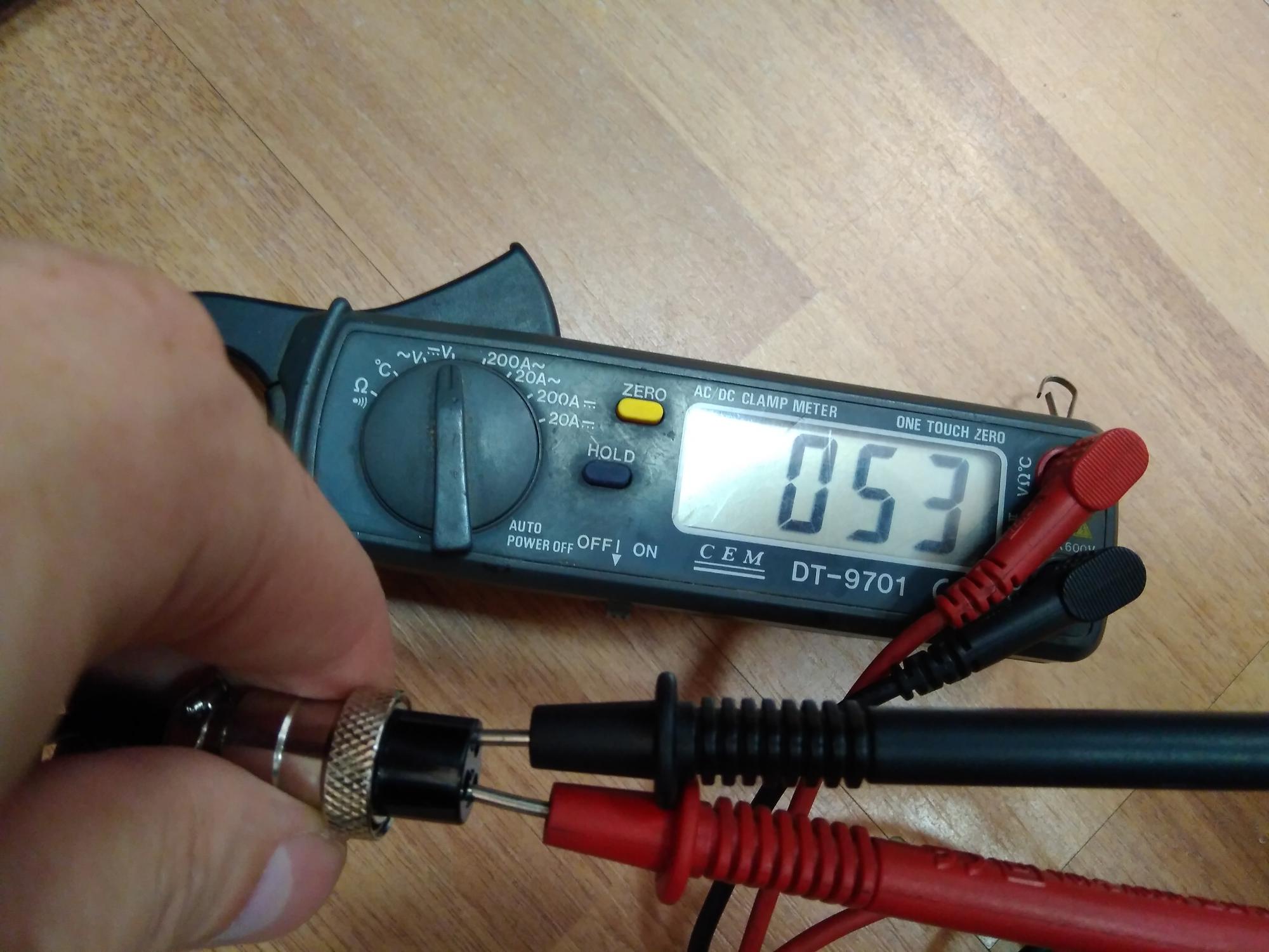

Какое напряжение под нагрузкой в момент отключения? Дело в том что 47 в покое легко проседает до 42 под полным газом, а контроллер настроен выключать газ на 41.5.
Если отрубается газ, но дисплей горит это отключает контроллер, если отрубается вообще всё, то это BMS выключает, значит что-то с батареей. Может один пакет дохлый и постоянно садится раньше всех. Хотя возможны варианты. И да, дисплей врёт всегда по напряжению.
Напряжение 46.6V под нагрузкой, едет какое-то время, потом отрубается.
Вчера катался, впринципе режим езды был средний. Хватило всего на 17, при этом последние 7 км выключил свет(для экономии).
До этого держал на зарядке около 18 часов... Зарядился до 52 по вольтметру на разъеме зарядки, дисплей показывал 55V.
Не подскажете людей, которые недорого могут продиагностировать самокат или аккумулятор. Либо, думаю, докатать этот сезон и купить новый с магазина 5мини, если он будет хорош собой, но судя по курсу рубля будет дорогим удовольствием.

А зарядное выдает 54.6?
Если вырубается под нагрузкой на напряжении 46.6В, то похоже на проблемную банку (ячейку, пакет) батареи. Банка просаживается ниже 3В и срабатывает защита БМС-ки отключая нагрузку.
Странно, но зарядка выдаёт 53V
А эти ячейки в аккумуляторе меняются, отдельно можно приобрести. Или это нецелесообразно?))

[user]ironman25[/user],
В общем это комплексная проблема, и зарядка не выдаёт 54.4-54.6, и батарея не добирает, и пакет в батарее дохлый. Разбирать батку и менять проблемный пакет можно если найти пакеты такой ёмкости и размера и в идеале одной химии с одного завода. :)) При этом уметь обращаться с подобными устройствами.
bambirtuya
нужно идти от простого к сложному. сперва с зарядкой разобраться, что бы давала честных 54.6 вольт. потом смотреть. а так получается  батка недозаряжается постоянно, одна или несколько ячеек просели и не могут отбалансироваться.
если это не даст результата, то только тогда батку резать.
