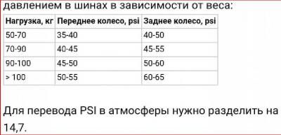

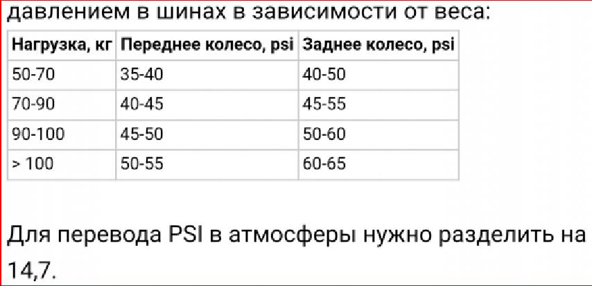

Два дня, как обладатель миника. Где-то видел рекомендации по давлению в колесе в зависимости от веса райдера. Не могу найти, не подскажите?
А какой у Вас полный вес? Я для своих 95 качаю 3.5 атм. Да это более чем указано на покрышке, но менее уже колесо начинает прогибаться и накат становится хуже.
Вот таблица для Xiomi, но и для нас думаю подойдет.
