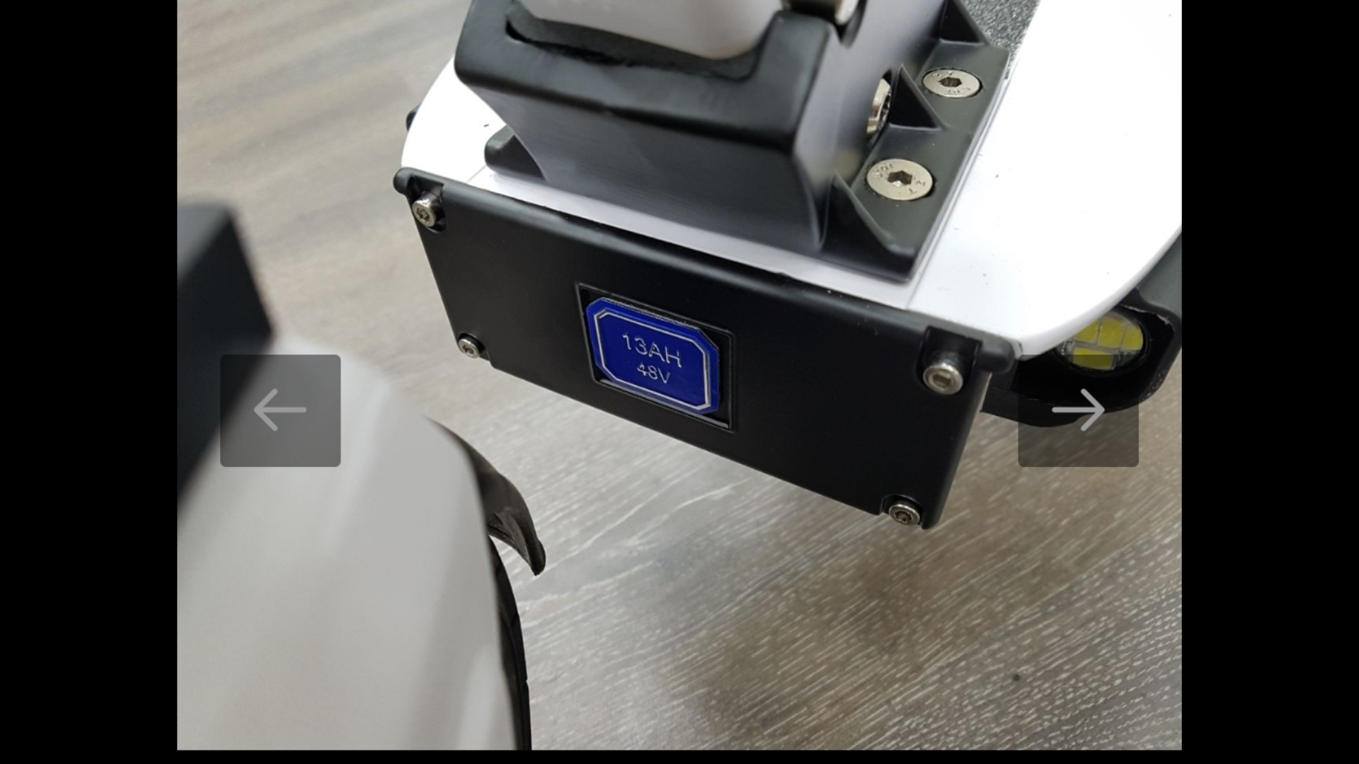

Тут выпустили очередной рестайлинг миника 4. Теперь аккумы 18650. 48В 13Ач. Ну и плюс кое какие улучшения по конструкции. Складной механизм крепче, другой вывод тормозного троса и т.д. Как я понял, новые партии уже будут такие продаваться...
http://minimotors.ru/id/speedway-mini-4-pro-7.html
Вот шильдик, теперь синий...

Я покупал свой на ewheels.com (дистрибьютер в Штатах) около месяца назад, они с июня на всех спидвеях перешли на 18650, LG MH1 3.2Ah (см. https://www.ewheels.com/product/new-speedway-mini-4/) На моем зеленая табличка "12.8Ah". Я этому очень рад (у меня ярко выраженная пакетофобия, после того как мой Макбук Эйр превратился в огромный пельмень с колоссальным давлением внутри). С другой стороны, емкость теперь только 614Вт-ч, а не 748 с пакетами. С моим весом 110кг запас хода всего 35км. (Буду устанавливать вторую батарею в параллель основной.) Переднее колесо - обычная покрышка, но с белым бубликом внутри. Что тоже, имхо, плюс. (ну его нафик тащить на себе самокат 20км в случае прокола - я езжу по безлюдным местам, нац. парки и т.п., помощи не жди)

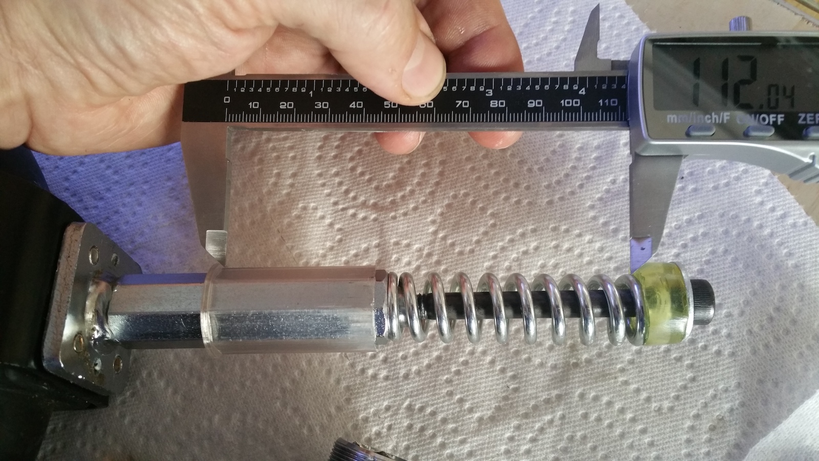

Кстати, по примеру некоторых профи, бесстрашно боровшихся с жесткостью передней т.н. "подвески", я открутил на несколько оборотов длинный болт с "лукумом", который удерживает переднее колесо в гусе. Открутил настолько, чтобы при еще одном обороте выкручивания шток свободно болтался вверх-вниз, не подпружиненный, а с этим оборотом уже был слегка поджат пружиной. Результат? Да, стало помягче, увеличился аммортизационный ход... но после 20км покатушек, уже на следующее утро, я к ужасом обнаружил, что колесо болталось на соплях - болт раскрутился настолько, что остался всего один оборот резьбы. Мне крупно повезло, что колесо не вывалилось на ходу!
Кроме того, у приоткрученного (или удлиненного) болта есть и другой кулприт. Расстояние от низа рулевой колонки (там, где упирается фланец восьмигранного пластикового стакана) до заваренной шайбы, в которую снизу опирается пружина, 112мм, ровно столько, сколько при полностью "использованном" стакане (т.е. вся его длина задействована штоком) расстояние до низа полностью закрученного болта с лукумом. Т.е. открученный болт приводит к неполному использованию длины стакана штоком (а значит, больше люфт и нагрузки на стакан), и плюс, пружина теперь упирается не в шток, а в верхний срез стакана, разбивая его! (да, пружина туго, но входит в стакан, но при случайных ударных нагрузках будет цеплять срез стакана)
Резюме: болт должен быть закручен до упора, туго; игрища с его откручиванием для смягчения передка - опасны.

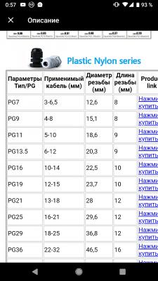

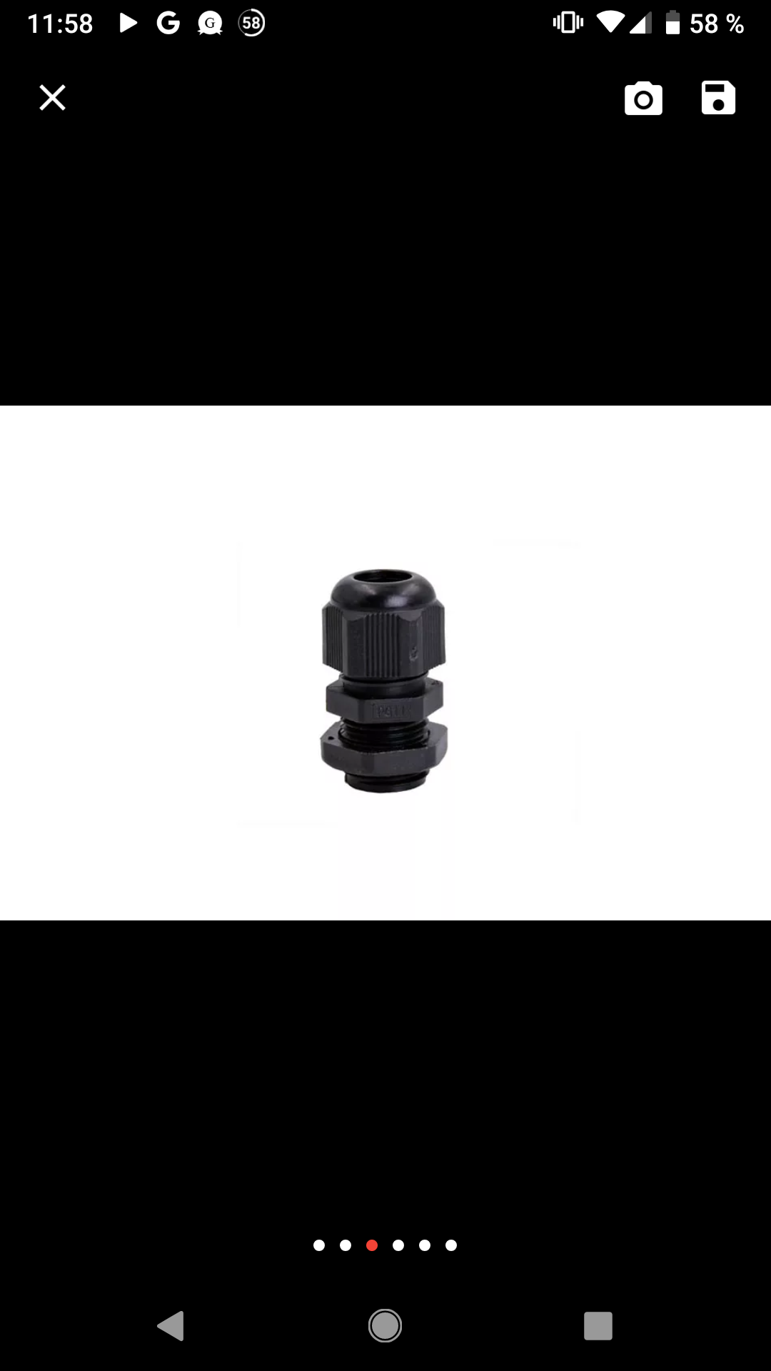

witbk
[user]Чайнег[/user], всю эту лабуду замазал литолом?
Добавлено 30 Дек. 2018 в 12:00

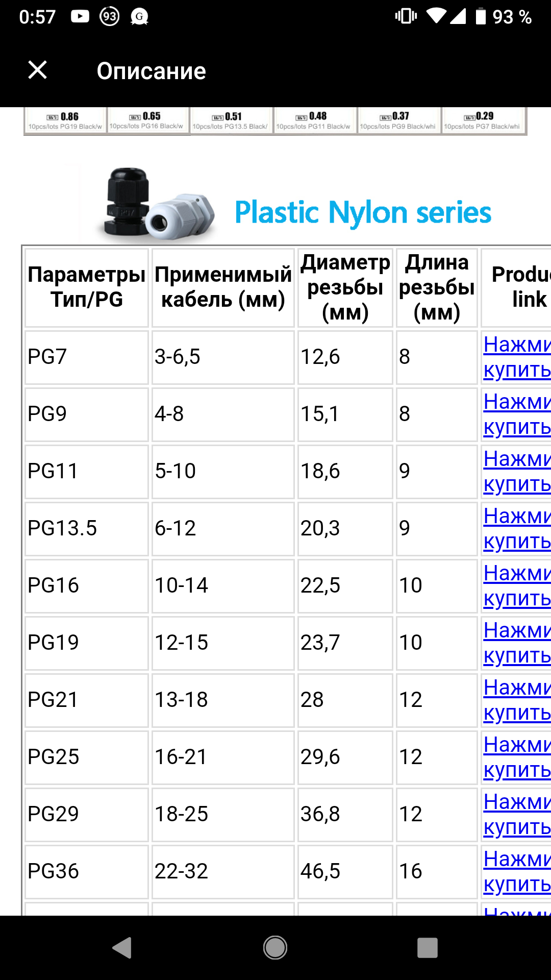

У кого провод сверху заходит, напишите какая маркировка втулки (pg20 ? M18?)
M365, дуль3 , спидер.
Чайнег

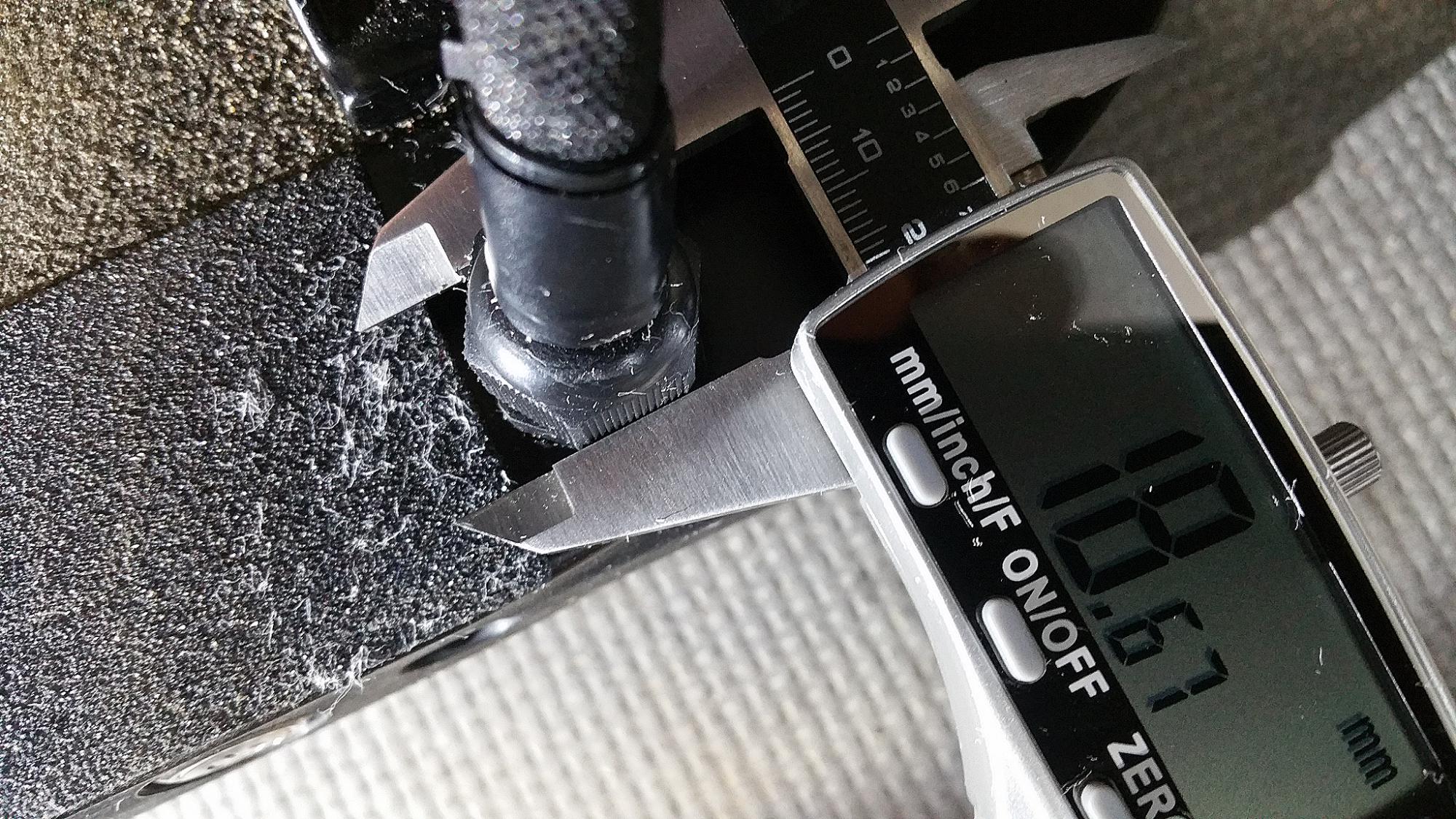

Замазал Mobil XHP 222 Special. Вроде бы неустранимый люфт восьмигранника немного уменьшился, благодаря вязкости смазки. Со временем, напечатаю сам эту долбанную втулку и подгоню зазор до абсолютного минимума.
У меня втулка на деке не промаркирована, размер 18.6мм.
witbk
[user]Чайнег[/user],  значит pg11 мерси
Чайнег
А не pg9? Вот тут размер под ключ указан (F=19мм), что близко к 18.6:
https://www.sealconusa.com/products/liquid-tight-strain-relief-*/nylon/elongated-thread/pg/cd09ca-bk/
А у pg11 ключ на 22.
Но могу и ошибаться... я ж чайнег же ж.   :ah:
witbk
[user]Чайнег[/user], ок , взял ещё 9 , как придет скажу.
