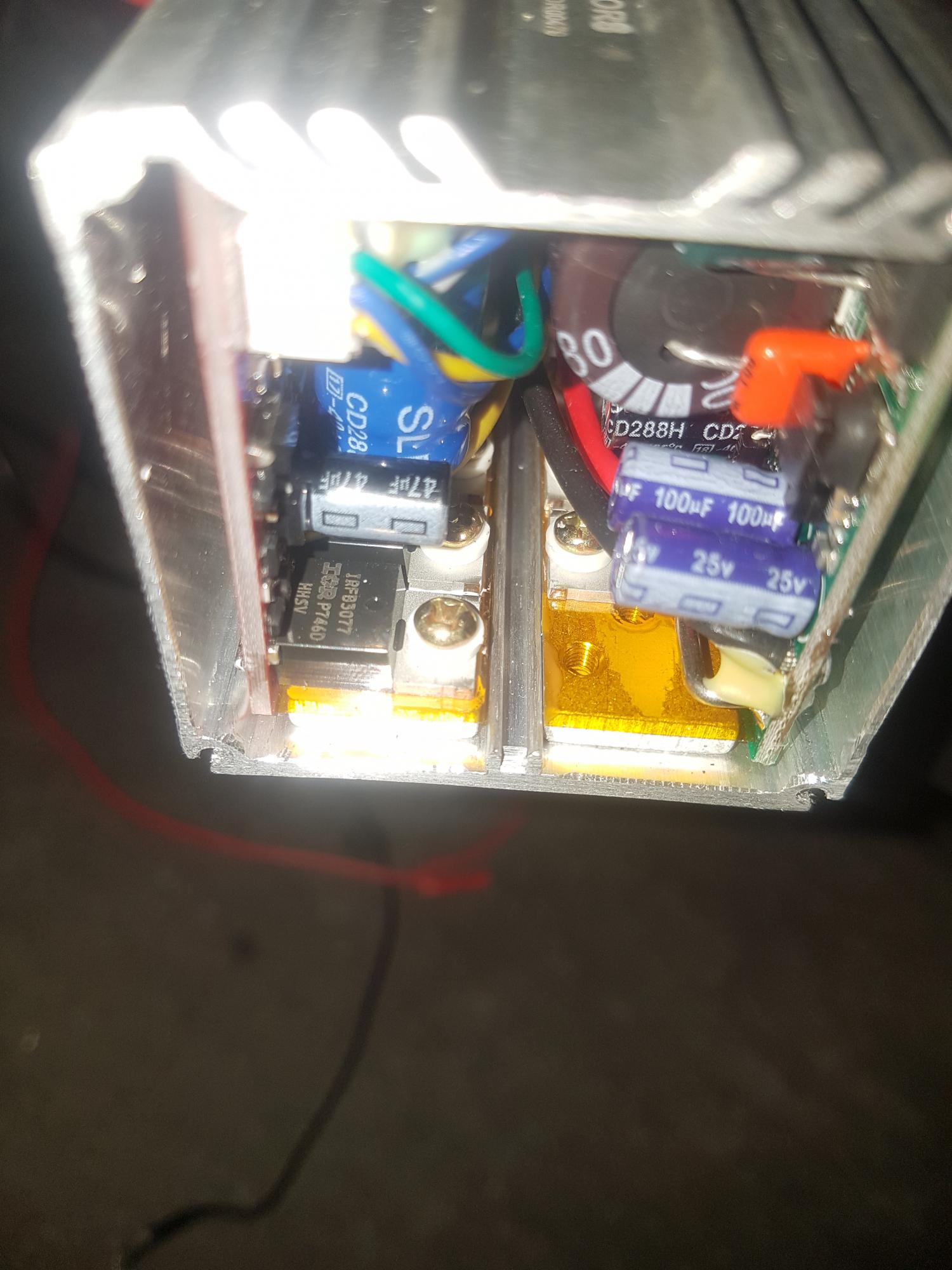

Проверить никак без специального оборудования. Оринтировался по просадке напряжения на курке.

Который на фото сгоревший я на нем 200 км проехал на максималках не жалея батареи. Сгорел когда решил тронутся с места а до этого проехал 5 км. Ну там явно было больше 30А где то 35 думаю до 30 можно поднимать

Возьми сам залуди заднее МК немного там ничего сложного нет. Про просадке напряжения на одном заднем МК там 2.7 вольта на разгоне. Залудишь вырастит просадка
