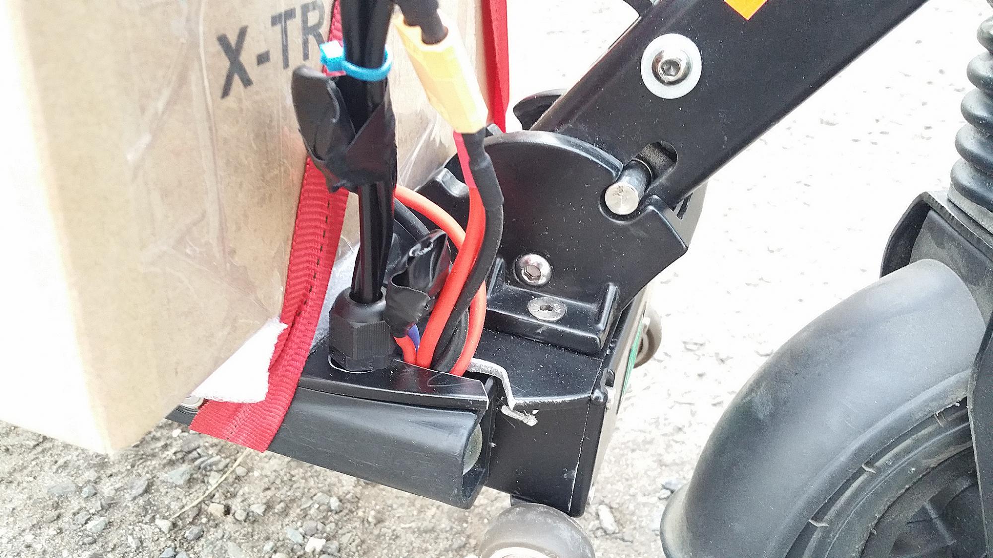

Сегодня протестил доп. батарею - хотелось убедиться, что она рабочая и емкость соответствует заявленной (17.4А-ч), прежде чем начать мутить с ее надежным креплением. (Батарея отсюда: https://ru.aliexpress.com/store/product/48V-18AH-1000W-for-Panasonic-cell-Electric-Bicycle-li-ion-Battery-48V-18AH-Ebike-Lithium-ion/1798608_32818116400.html?spm=2114.12010612.8148356.10.16dd31a9KtIxjs)
Поэтому я просто сунул ее в подходящую картонную коробку, обложив пенкой, да и закрепил двумя ремнями прямо на деке. Теперь у меня от контроллера наружу идут два XT60, запараллеленные, и XT60 от штатной батареи (ее я в этом тесте не задействовал).
Тест состоял в намотке кругов на ровном асфальтовом маршруте длиной порядка 8км. Начальное напряжение было 54.3В, батарея вырубилась примерно на 40 (штатная батарея вырубается на 37). Пробег по ЖПС составил 50.7км, а на штатной, 12.8А-ч батарее, максимум было 35км. Значит, от 17.4А-ч можно было ожидать 35*17.4/12.8 = 47.6км, а получилось даже на несколько процентов больше (хотя возможно, что сыграло роль то, что в этом тесте я просто выставил круз-контроль на 25км/ч и ехал с постоянной скоростью; 35км на штатной батке было в городе, с разгонами и остановками). Я доволен результатом!
При весе пелода в 75кг (мой - 110), полагаю, пробег будет примерно в 1.5 раза больше.
С сдвоенными батареями мой пробег должен быть до 85км! (а для нормального веса, порядка 130км!)
Завтра сдвою батареи и буду тестировать, как в этой конфигурации моя Миника будет забираться в крутые затяжные горки.
Кстати, спасибо сидушке - благодаря ей, проехать 50км за раз было вообще ноль проблем, даже не устал особо. Стоять все это время было бы утомительно.

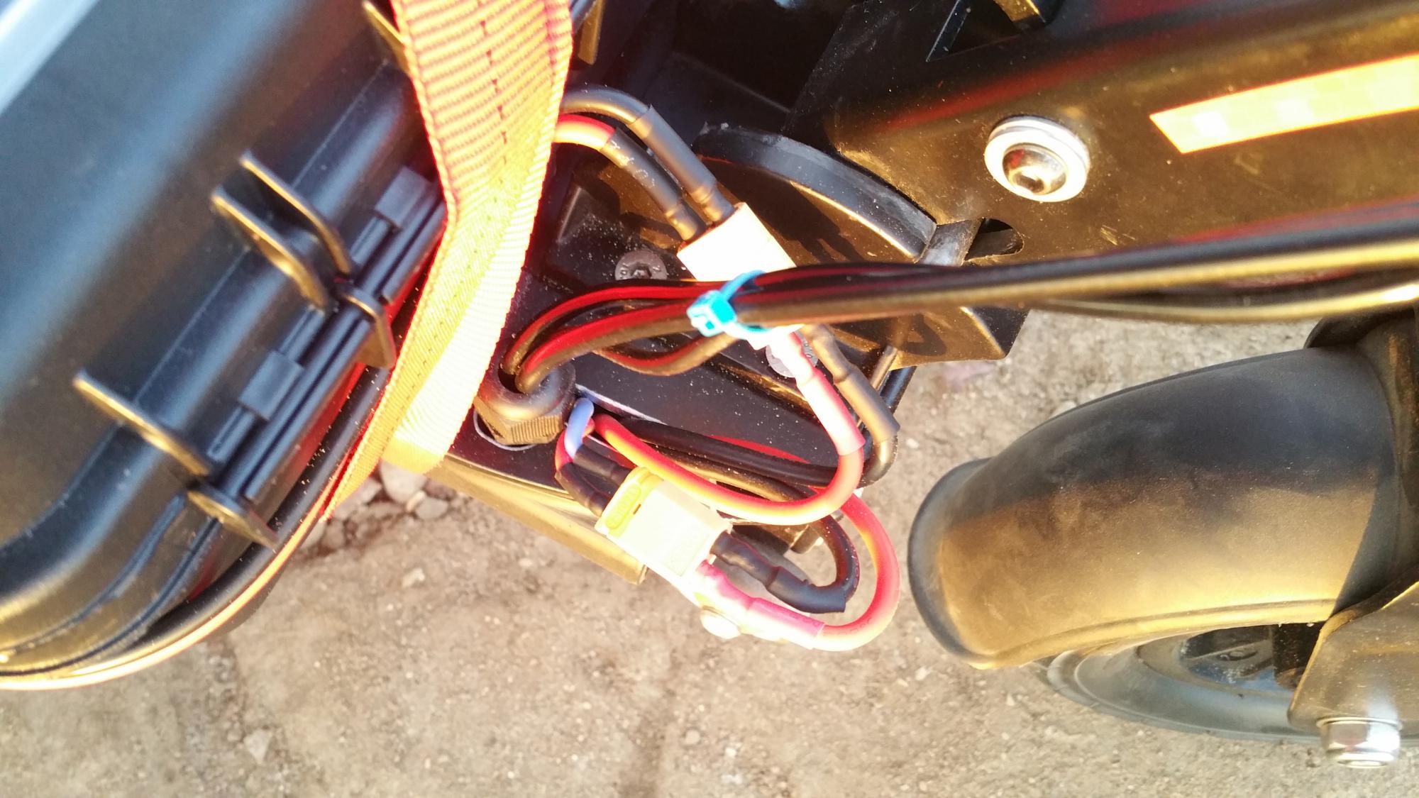

Сегодня протестировал спаренные батареи. Дешевенький пластиковый ящичек для инструментов ну просто как перчатка на руку подошел к батарее, так что больше на меня не тычат пальчиками детки, "мама, это Дед Мороз? он подарки нам привез?" Отделения сверху идеально подходят для набора инструментов и всяких мелочей, которые каждый минипелод должен возить с собой - тюбик фиксатора резьбы, суперклей, вазелин, валидол...
Это временно - ящик буду прикреплять над задним колесом.
Суперпуперкоммутатор:
Пока это все обнажено, буду придумывать какой-нибудь водонепроницаемый бокс для этих кишок.
Итак, выровняв напряжения до 54.6В, запараллелил батареи и - в путь! Целиком батареи не смог выкатать - накатался до отвала, конечное напряжение - 46.8В, дистанция - 48км, причем было несколько крутых и средних горок, общий набор высоты порядка 400-500м. Так что оценка хода в 85км (для 110кг) - реалистичная. Ну а для пелода без жира пробег должен быть около 130км!
Чертовски приятно, когда едешь в крутую горку или разгоняешься, как ошпаренный, а просадка напряжения - всего пару вольт! Теперь как-то не так нервозно, когда напряжение просаживается и начинаешь лихорадочно переключать с вольтметера на одометр и подсчитывать в уме - доеду ли? Теперь можно просто ехать и наслаждаться.
В довольно крутой подъем, где раньше Миника сдыхала (100м набора высоты на менее, чем километр), она теперь спокойно забралась, без одышки. Хотя надо срочно заливать масло - очень беспокоюсь о перегреве.

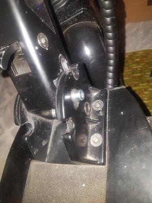

Вот как избавился на минике от люфта во всех плоскостях. 2 болта с гайками. При желании можно выкрутить их и сложить самокат, процедура не сложная. Я его практически никогда не склатываю
Что то подкладывать надоело. Через пару поездок опять люфтит да и не убирает полностью люфт
Чайнег
А почему два болта, а не один, сквозной?
Добавлено 15 Янв 2019 в 11:00
И вдогонку - но ведь люфт восьмигранной втулки не устраним в принципе? Если схватиться одной рукой за колесо, другой за рулевую стойку и покрутить и покачать - люфты есть?

Решил что так будет надежнее, прижим в 2 местах. А один болт это один. В релевой есть люфт небольшой, главное в узле складывания нет
