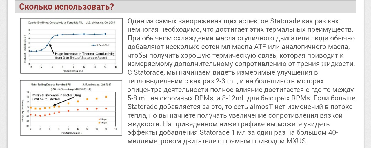

Цитата: And Rew от 18 Янв. 2019 в 22:48
[user]Чайнег[/user], с маслом такая же фигня на больших оборотах
А разве масло не разлетается на капельки, которые там летают? Наверно, зависит от количества масла - если слишком мало, то оно просто прижмется к ротору и не будет задевать статор, а если побольше - будет задеваться статором и разбиваться на капли. Впрочем, и ФЖ можно так же больше ливануть.
a.l.e.x.100
#8875
Не знаю что за ферросостав жидкости, но насколько знаю сами магниты бывают и высокотемпературные, состав другой, втрое дороже обычных, применяются как слышал в движках Астро. Это к тому что феррожидкость частично передаёт тепло с обмоток на магниты и обода, а масса всего этого способствует лучшей теплоотдаче. Вопрос только в том что моторы мк8 не славятся хорошей рассеивающей тепло площадью (ферросостав жидкости потеряет свойства при зашкаленной тепловой нагрузке или нет?), компенсируется тягой за счёт малого радиуса.
Всё же маслу пока доверяю больше так как масляный туман на оборотах не только передаёт тепло на магниты и обода, но и на крышки практически нивелируя воздушный теплобарьер между обмотками и крышками, потому и выдерживают семикратную форсировку, а в режиме медленной езды в горку тем более этот тип охлаждения считаю лучшим. НО, не всегда же у нас есть необходимость в сильных нагрузках, например в двухмоторниках или ездун лёгкий, и не лезет на Эверест. В общем тут только практика и эксплуатация покажет что к чему, по крайней мере термодатчик Кулибин ставил на свои мк прямо в обмотки, в самую горячую зону.
Такие вот размышлялки. Если достаточно будет феррожидкости и она не будет ничего портить и не гореть, то почему бы и нет?
Ну а я и впредь до конкретных сторонних результатов с ферросоставом пока что буду лить масло, тем более всегда будет возможность на будущее залудить шунт или поставить более мощный контроллер.

Было бы интересно залить ФЖ больше, чем рекоммендуемые 5мл, чтобы ее было больше, чем нужно, чтобы заполнить промежуток, тогда она тоже будет разбиваться в капли и собирать тепло прямо с обмоток. При этом в статичном состоянии она все-же будет прижиматься к периметру и не сочиться сквозь сальники и провод МК. Но это дорогой эксперимент, т.к. 50мл правильной ФЖ стоит порядка 70 баксов.

Еще такой неопределенный момент насчет Фукусимской Жидкости - она была рождена электровелосипедистами. Поэтому их замеры повышения сопротивления качения (и отсюда рекоммендуемый объем ФЖ - 5мл) - по отношению к гораздо большему накату, чем на самокатах. Влияние на накат на велике будет гораздо заметнее, чем на самокате. Поэтому думаю, что полностью заполнить промежуток между ротором и статором исцеляющей любые болячки Фукусимской Жидкостью будет оптимально. Тогда высокие перегрузки G на скоростях даже ошпаренной тарантулы не будут проблемой.
a.l.e.x.100
Покажет только практика И ТЕРМОДАТЧИК В ОБМОТКАХ! На крышках реальной температуры нет и не будет. А с конденсатом что делать?

Кстати, подумалось: в преимущества маслу по сравнению с Фукусимской Жидкостью приписывается то, что оно охлаждает непосредственно обмотки, а не только статор. Но ведь обмотки, по большей части, находятся внутри статора! Снаружи высовываются только сравнительно небольшие участки, где обмотки делают "вот это поворот!". Доля этих участков, по сравнению с общей длиной обмоток, уменьшается по мере увеличения ширины мотора, т.е. мощности. Поэтому большая часть тепла с обмоток уходит непосредственно на железо статора, а не греет воздух возле обнаженных "поворотов". Поэтому охлаждающий эффект ФЖ должен быть не таким уж и слабым по сравнению с маслом. Ну, скоро увидим.  6_6
a.l.e.x.100
Теплопроводимость меди гораздо лучше стали. Пора заканчивать предположения и ждать ваших результатов)).
And Rew
[user]Чайнег[/user], можно поставить мк с холлами, и на провода холлов повесить термодатчик. Жилы лучше герметить. Много жидкости - не айс. Будет большое сопротивление, а не теплоотдача... 40+ жаришь всегда? Посмотри среднюю скорость. Она больше 20 редко когда бывает... Мотор который показывал от Сяо - там ваще 2мл...и два года использования во всех говнах...
