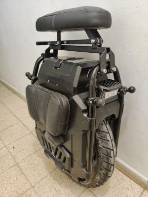

Цитата: DigitalMonster от 28 Март 2021 в 23:07Мне надо готовое купить, на замену. Чтобы сидушка также была стоковая сразу без заморочек
Если вы выбираете между Монстром про и Шерманом, то лучше будет Шерман.
1. Он несколько дешевле при сопоставимых ТТХ. Компания-производитель Шермана активно отвоевывает место под солнцем, в том числе за счет доступной ценовой политики.
2. Он намного доступнее. Монстр Про поступали небольшой партией, проданы; новые будут непонятно когда. Шерманы прямо сейчас едет партия в 50 колес, часть уже распродана, часть доступна. Есть предзаказ, что дешевле.
3. Шерман ликвиднее. Б/у Шермана можно продать с небольшой уценкой, спрос есть. Монстра - только с большим дисконтом, спрос вялый.
4. Многие ребята сейчас пересаживаются со старших готов на Шермана, уже есть большая тусовка. Значит, будут запчасти, советы, апгрейды, кастомизация.
5. У шермана нормальные подшипники старого образца в противовес проблемным большим готовским; у шермана есть обвес в виде металлических дуг, это отличная вещь, защищающая колесо от падений и корпус от нагрузок при катании сидя.
Последствия падения на 76кмч. Краска на дуге облупилась.
На дугу легко устанавливается колонка, нет надобности возить ее в рюкзаке.
6. На Шерман доступна опция - всего за 5 тыс. при покупке вместе с колесом есть ручка-сидушка от дилера. Отзывы хорошие.
7. Прекрасная курсовая устойчивость Шермана. Многим нравится отличная покрышка в стоке и стабильность на скорости.
8. Экран контроллера. Есть только на Шермане, ожидается на V12. Вещь удобная в качестве спидометра.
9. Главное - партия в 50 колес Шермана едет в виде второй ревизии, устраняющей многие детские болезни. Шерман - это готовое "колесо из коробки". Монстр Про - это первая ревизия. Бигудь не любит проводить работу над ошибками, скорее выпустят новое колесо и оставят владельцев наедине с проблемами.

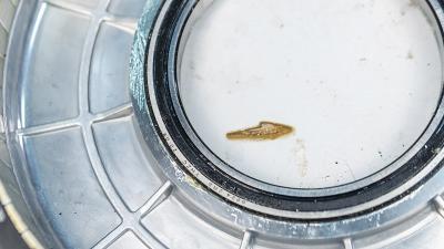

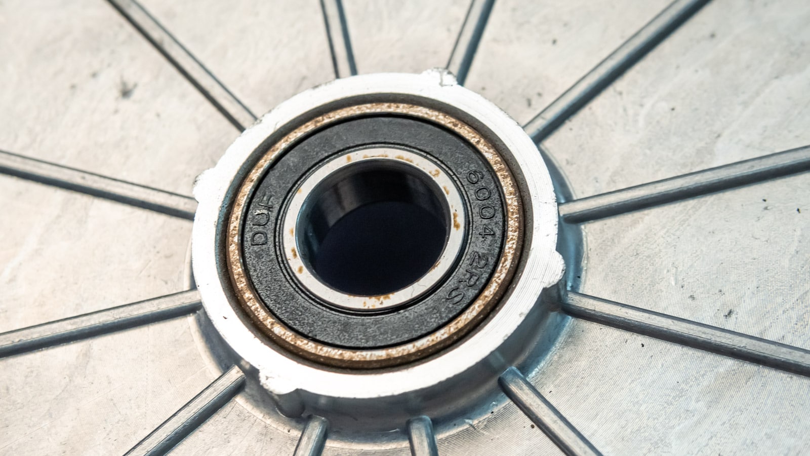

Цитата: DigitalMonster от 30 Март 2021 в 21:37Китайцы зачем то же начали их ставить, и если они дороже явно не им наруку, они как правило наоборот более дешевое говно рады впихнуть( А по поводу что они не дают ехать, почему? Ведь принцип действия остался тем же что и у старого типа, или нет?
Ну сравните подшипники сами. Вот подшипник Monster Pro, взято отсюда https://ecodrift.ru/2021/01/20/begode-monster-pro-dorabotki/ и там же подробное описание вашего предстоящего допилинга.
Подшипник Шерман.
Взято отсюда https://ecodrift.ru/2020/07/05/razbiraem-veteran-sherman-iz-pervoj-postavki-mnogo-udivitelnyh-otkrytij/ Подшипник рыженький, как и мотор. Но это колесо из первого батча, собранного "на коленке". Несмотря на такие очевидные косяки ездит многие тысячи км без допилинга и гидры. Тимур из Хельсинки (доставщик с ежемесячным пробегом 4 тыс.км) взял себе второго такого же рыжика, т.к. 3,2литра батки ему мало на день  ;-D
Подшипник 6824-2RS, который в Begode, имеет внутренний размер 12см и оптовую цену одной штуки от 16,5$ за noname Китай до 135,8$ за NSK https://pricebearings.ru/seriya-61700/podshipnik-61824-6824/
Подшипник 6004-2RS, который Шерман, имеет внутренний размер 2см, стоит от 1,4$ (noname) до 4,9$ (SKF) https://pricebearings.ru/sharikovye-podshipniki/podshipnik-6004/
Кроме 20-30 кратной разницы цен, бигудевый подшипник менее доступен, зато имеет рычаг в 6 раз меньше, чем шермановский. Рыжий маленький подшипник 2,5квт мотор прокручивает, пока сепаратор не разлетится. На прокрутку большого проблемного подшипника тяги мотора не хватает. Не знаю, горит ли при клине мотор и контроллер.
