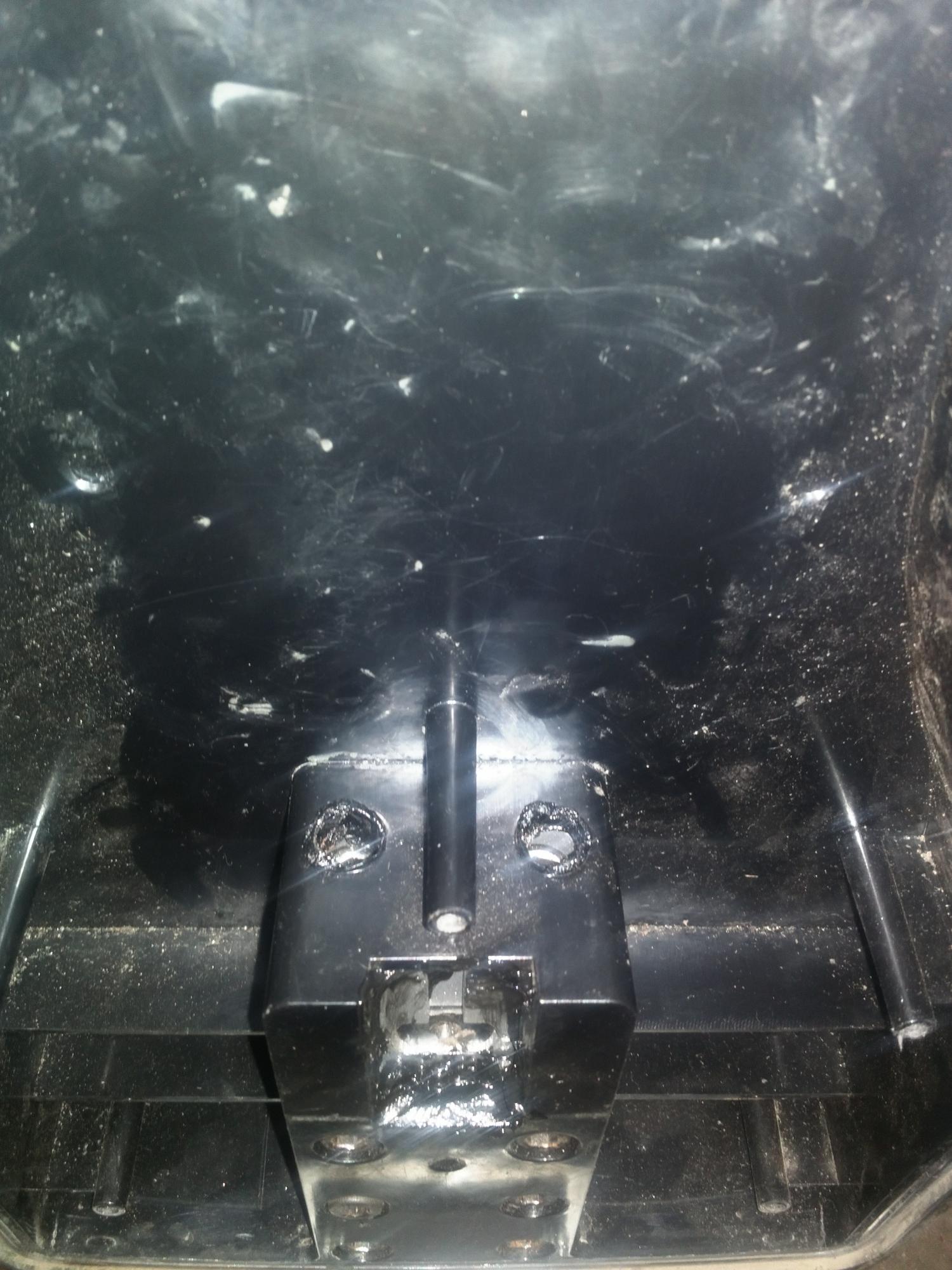

[user]Sergius.Media[/user], про гидроизоляцию не понял.. Что ей будет то? Если кто-то очень переживает, то можно сверху просто изолентой заклеить новые отверстия.
[user]trya[/user], большое спасибо за фото, наконец-то мою идею воплотили в жизнь)
Sergius.Media
[user]Ripido[/user], я там в сообщении написал "имхо". Конечно, можно заклеить чем угодно, даже придумать съёмные пробки. Да и рядом есть дырка побольше.

Что касается отверстий над болтами, то их быстрее проковырять паяльником.
WaveCut
можно еще от гидропаранойи крышечки вставить в дырки.
mixxxa
Пластилином детским залепить :)
