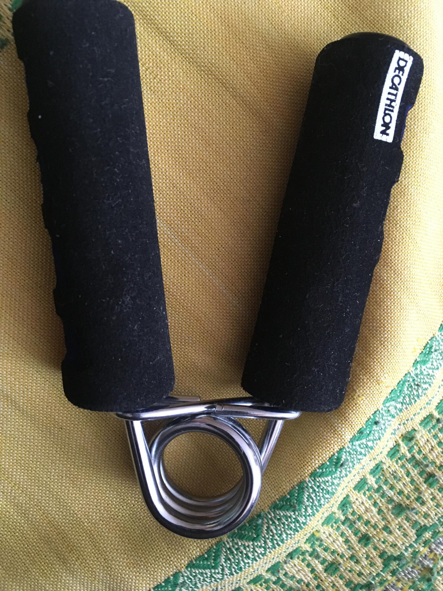

У такого вида опоры от пружины должны в разные стороны, да и к ней опоры не приделать даже сваркой выломает или погнет т.к сварка ослабит закалку пружины.

den007
А если типа вот такой пружины поставить, послужит?от

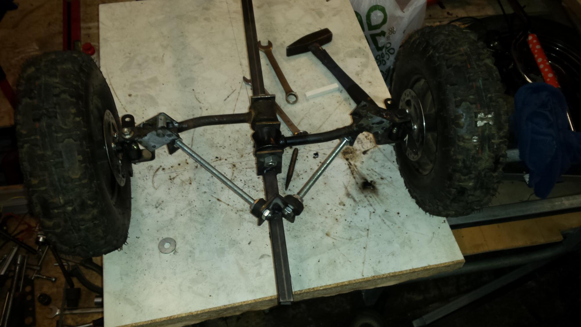

den007
#71
Не вижу простой схемы!!!!!есть полностью функционированая модель, и че либо категорически изменять не хочется. Мужики, есть фото передней подвески квадрика, которая отслужила сезон. Но хочется чтоб не соваться туда вообще. А вы советуйте чуть ли аж замены всего аппарата! У меня есть свои идеи, но думал выслушаю  другии.
