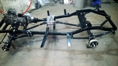

Задний мост почти сконфигурировал  :-)

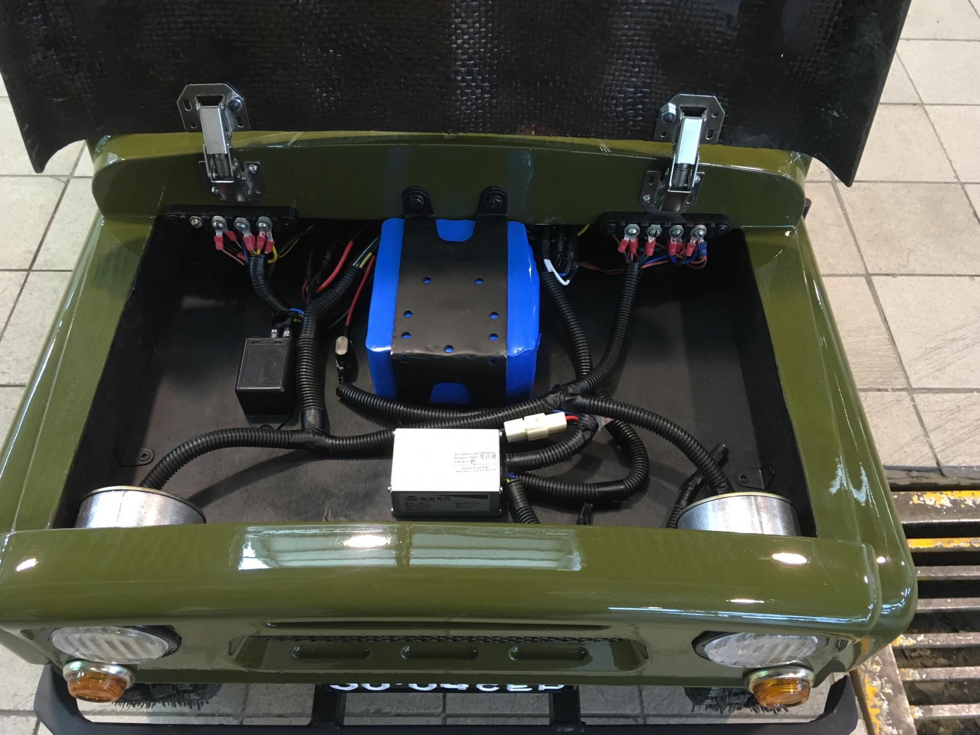

Диверсант

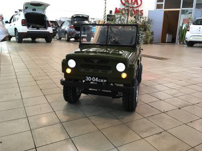

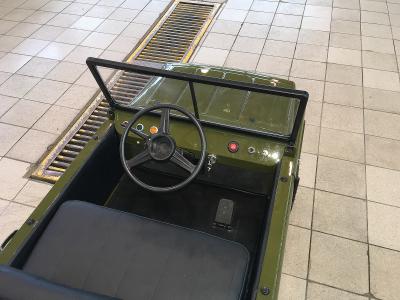

Уаз почти готов, электрика сделана, собрана на обычном китайском контроллере.
Вся оптика и переключатели настоящие автомобильные.

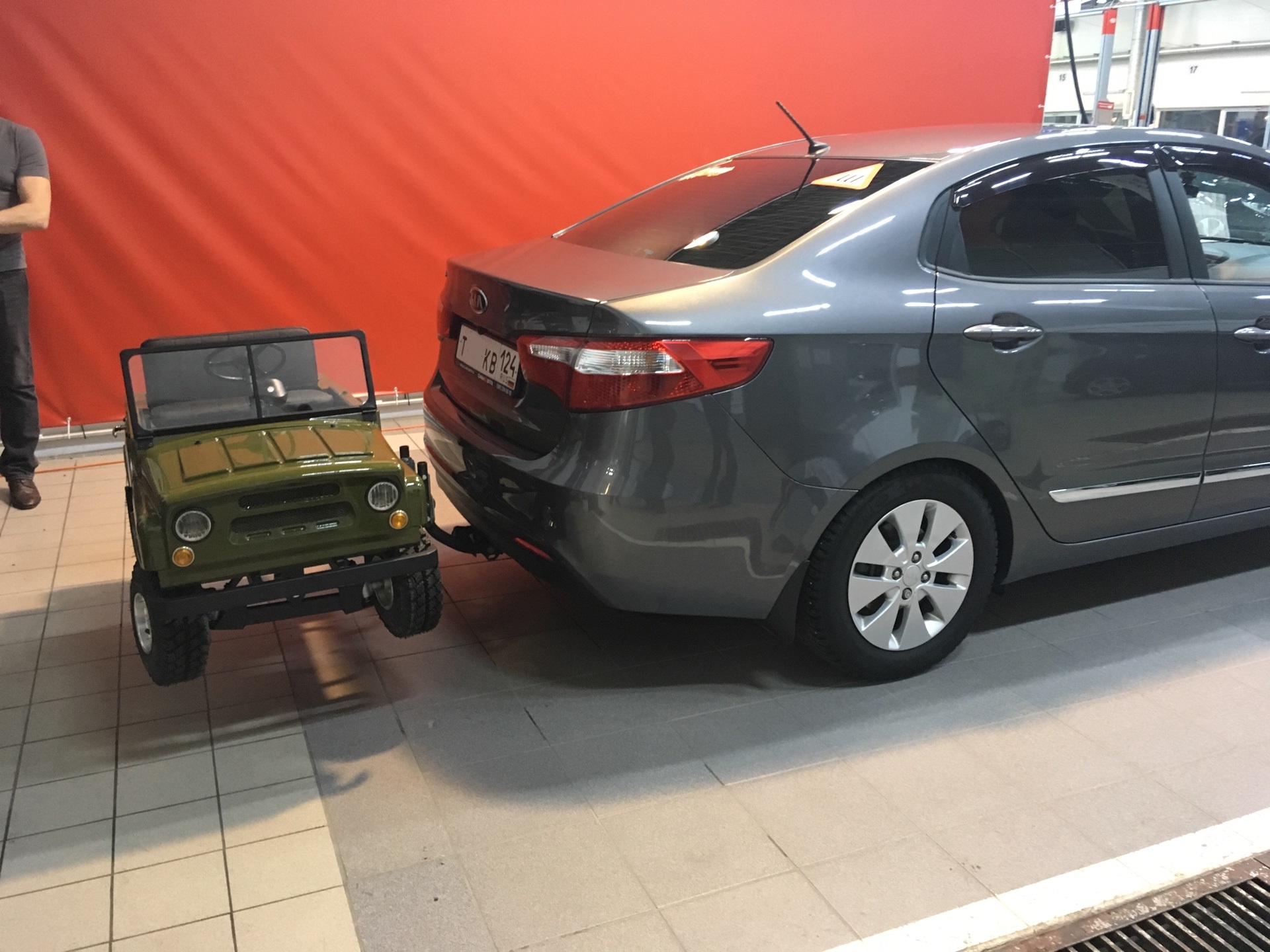

Хелп, Товарищи!
УАЗик сделан на 99%, к концу месяца нужно вручить юному заказчику.
А он не лезет в мою KIA RIO седан. Как возить? Фаркоп есть, но нет прицепа, не по причине финансов или острого не желания с ним ездить, просто хранить его негде.
Поперечины на крышу тоже есть, но поднять его на вытянутые руки один я не смогу. На помощь жены в этом деле рассчитывать не приходится, она весит сама чуть больше УАЗика:-)

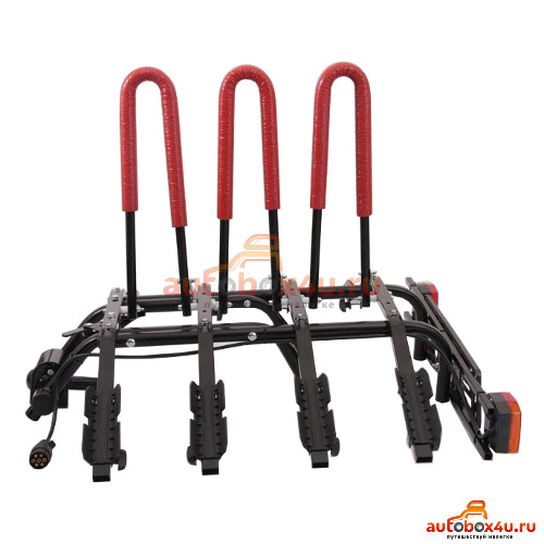

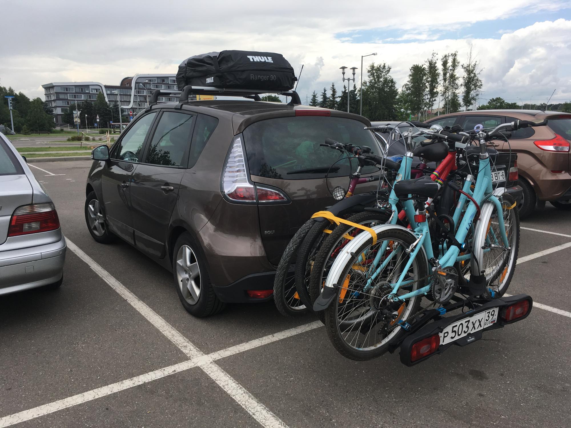

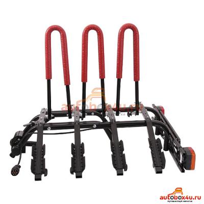

Добрый день. Может подумаете про транспортировку на велобагажнике с креплением на фаркоп. Мы путешествовали с 4 велосипедами с общей массой около 65 кг? Типа такого. и мой
Добавлено 10 Апр. 2019 в 14:54
Складывается компактно, стоил около 14000

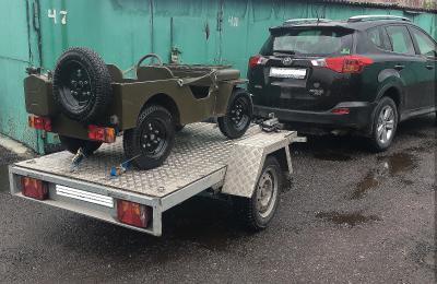

Мне пришлось установить фаркоп, и через объявления нашел прицеп в аренду: 1 день -700р, 4 дня-2000руб (Москва).
Прокатитесь по гаражным кооперативам, дайте объявления, возьмите в аренду. У вас должно быть дешевле.
Диверсант
Жесткая сцепка не вариант, жалко машинку.
Аренда прицепа - в принципе не проблема, пользовался для перевозки мотоцикла. Но покатушка превращается в спец операцию. Съезди возьми прицеп, едь домой, погрузи УАЗик, семью, едь на остров отдыха, выгружай, катайся, повтори все в обратном порядке. При это на каждой из стадий нужно умудриться припарковать этот автопоезд:-)

А вот это вариант интересен. Как ведет себя это устройство на неровной дороге полностью загруженное? Не раскачивается?
Kadeevv
На грунтовой, просёлочной дороге 1 раз зацепил, когда не успел сбросить скорость и попал на волну ок 20 см, а так если аккуратно, то проблем не было.

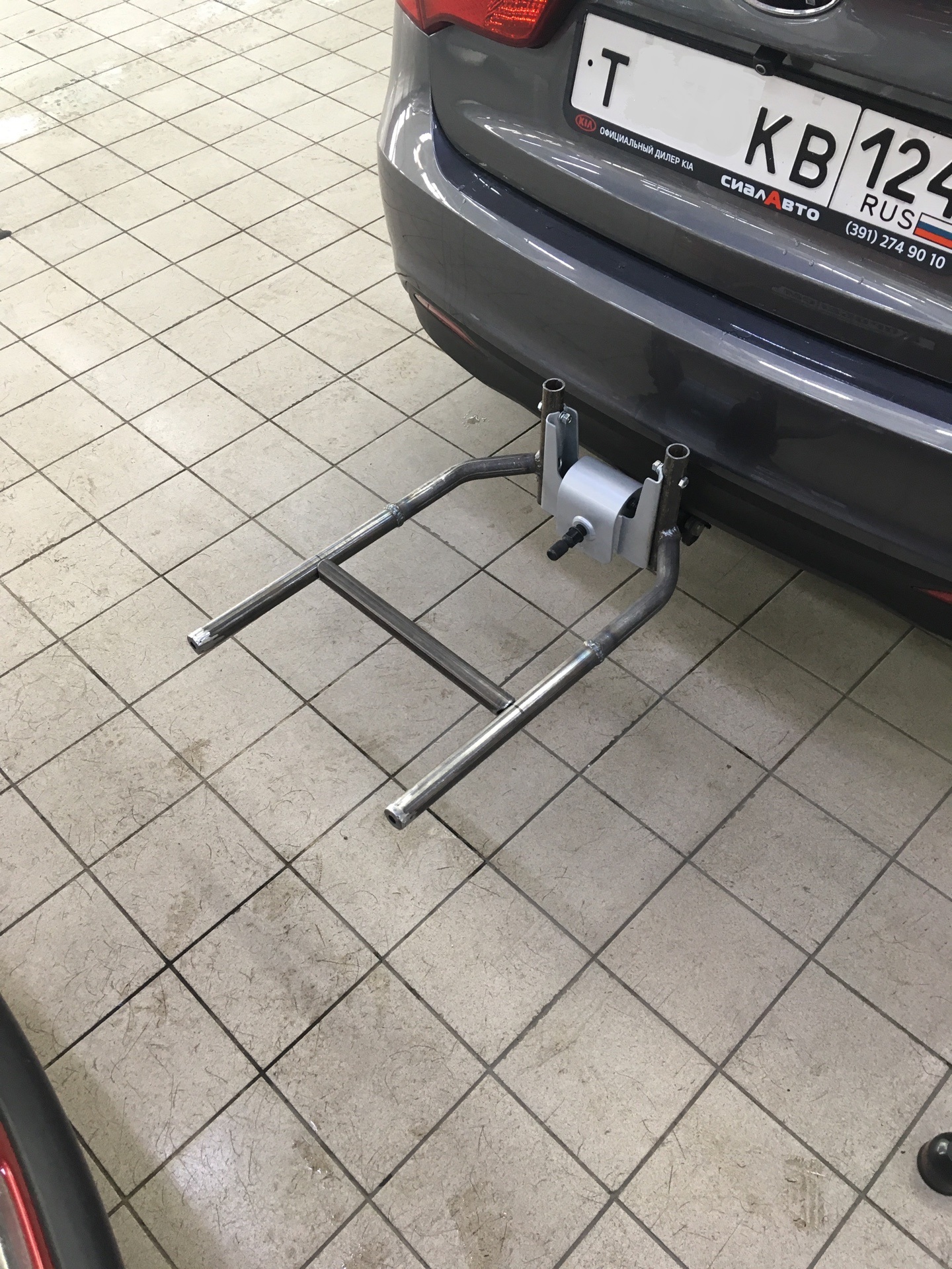

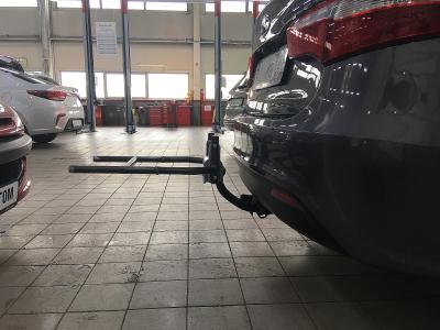

Мой УАЗик помельче чем Ваш Виллис. Поэтому попытаюсь реализовать подвес на шар фаркопа.
Наброски уже есть. Платформу с установкой машины на колеса считаю излишней, нужно что то минимальное и легкое, то есть вешать хочу за раму.
Вот что набросал. Середина - заводской крепеж от велобагажника THULE под 3 велосипеда, грузоподъемность около 45 кг. УАЗик еще не взвешивал, но думаю в этот вес я вложился.
Шар заживает жестко, не качается, вокруг шара не проворачивается.
В торцах труб вварены гайки для фиксации, к раме УАЗика внизу приварю "уши" для крепления.
Еще будет усилен и в местах крепления в зажиму и в местах стыковки труб. Труба обычная ВГП ДУ20, диаметр 26,8 мм, стенка 2,8 мм.
Возить не далеко, порядка 3 км от дома. В дальнюю дорогу, в деревню к дедушке поедет на прицепе.
Нужно откорректировать наклон крепежа с учетом просадки подвески под нагрузкой, отработать технология установки/снятия.
