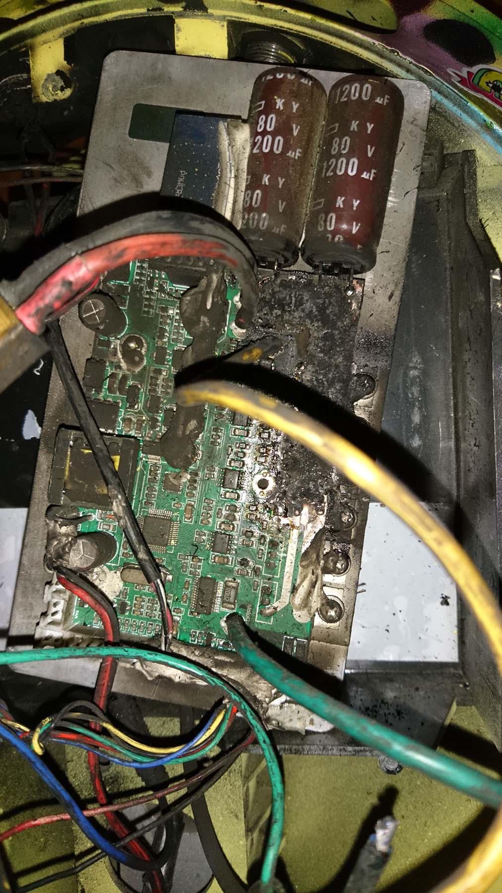

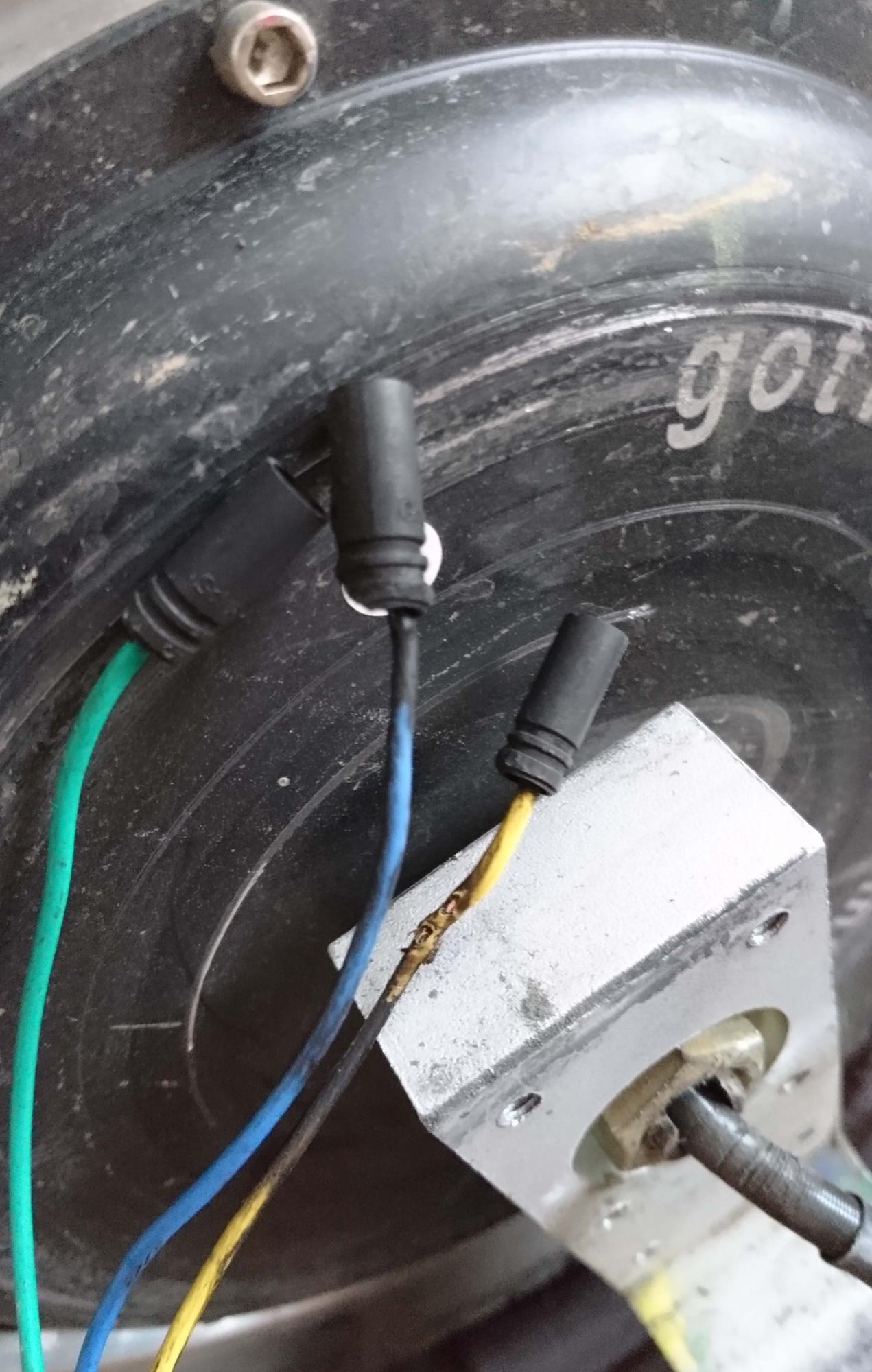

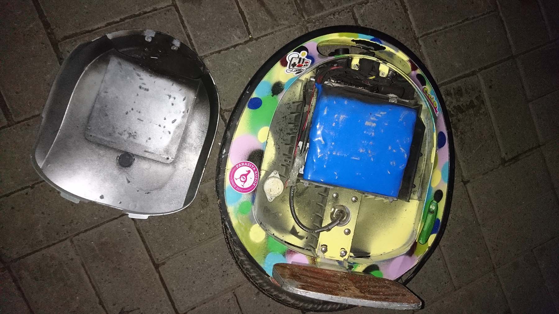

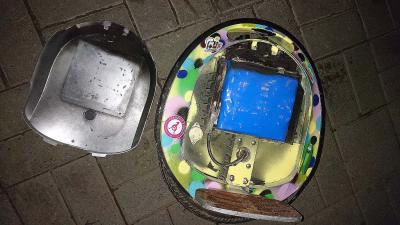

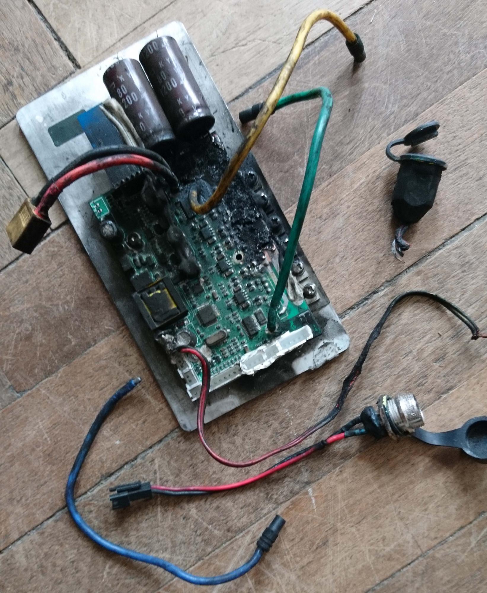

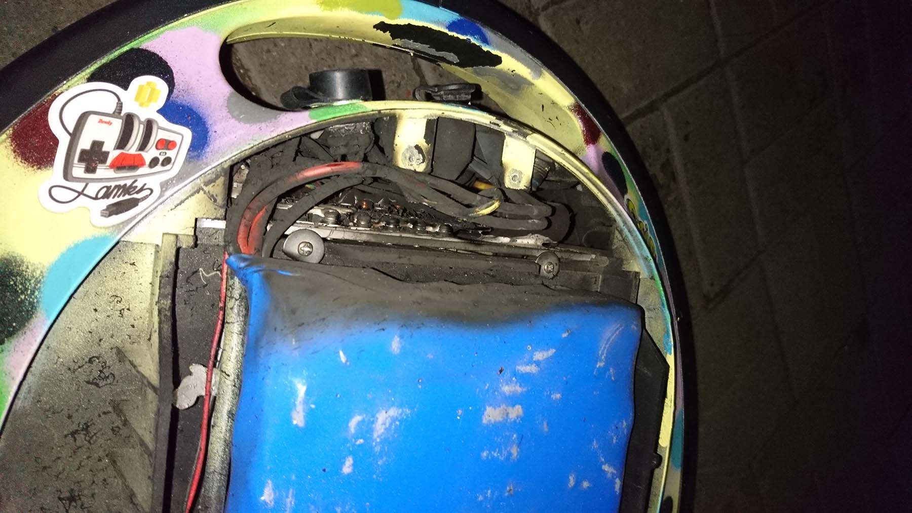

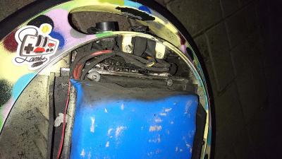

Всем привет! Сгорел мой дружок...
Тренировал трюк "шовэт" и как-то неудачно колесо упало, как бы завалилось назад, но и ноги на педалях были (пятками на земле), но не выключилось, а поймало "дергунчика", я его положил на бок, чтобы оно потеряло горизонт, а оно ещё сильнее затрещало, заискрило и загорелось... Прямо огонь был, дым повалил дикий, это в 2 часа ночи, в одиночку, стрёмно было очень... В итоге на вытянутой руке пробовал выключить - ноль реакции... Подождал пока всё догорит, унёс во двор и разобрал на улице, вот результаты:
Батарейки, с виду, живые, но как это проверить - не знаю. Контроллер прогорел до сквозных дыр...
Как я понял, оборвало провод USB зарядного гнезда, ни разу им не пользовался и с самой покупки считал этот элемент бредом, вот он мне и убил колесо...
С другой стороны - наконец-то самокат доделаю, а то всё колесо, да колесо.

[user]OnlyOneWheel[/user], больше похоже что пробило ключи и они оказались мощнее чем полигон дорожки на текстолите. Ну или фазные разъемы потекли и коротнули между собой (судя по фото, они как раз те, что часто плавились). Хотя может и ЮСБ чего перемкнул, но не совсем понятно что именно, что бы так выгорел контроллер, а не сам юсб провод. Хотя привозили мне мсм4, с убитым контроллером и там как раз юсб провод был между фаз и сначала поплавился он, затем изоляция фазных коннекторов (хотя скорей или наоборот) и фазы коротнули через провод.
Ну а так, корпус с порошком стиральным замочить, если горелым сильно воняет, заменить контроллер и в целом будет практически новое колесо))

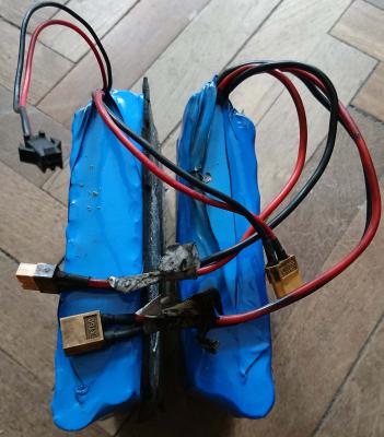

Корпус уже отмыт как раз с порошком. По урону вот дополнительные фотки:
А как проверить, всё  ли ОК с батками? Провода, вроде целые, но оплетка самих банок кое-где прожглась.
Пр новое колесо - это ты в точку, я всё думал про MCM4PRO, вот и пришло время ) Придётся только батки переваривать, но больше я не хочу ездить на HS )))
