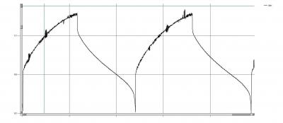

Вторую неделю качаю дваждыпереполюсованный наливной 90АЧ с коротнувшей банкой. Зарядный импульс прерывается как только рост напряжения АКБ прекращается. Затем отстой до падения напряжения до 2,14В на банку. Ток импульса 3% 1,5% от паспортной (1,5% 3% от фактической) емкости. Период импульсов около 25минут. Картина за неделю не поменялась. Судя по всему огромный саморазряд или КЗ не совсем глухое (почему то внутреннее сопротивление в районе 28мОм). Как то резко вконце разряда напряжение обрывается.

Цитата: SapienzSPB от 07 Апр. 2019 в 13:51Ток импульса 3% от паспортной (1,5% от фактической) емкости.
Я уже начал отмечать праздник, возможно ошибаюсь, но проценты не укладываются в моей бестолковке.
