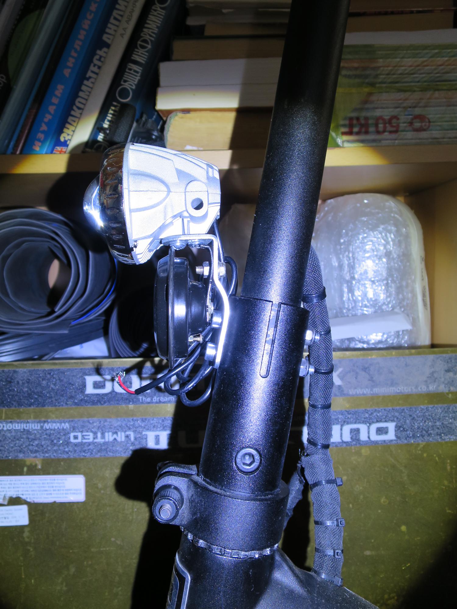

Установка фары и гудка на нижние болты крепящие трубу.
крепёж родной - немного его выпрямил.
отверстия 6 мм для крепления к трубе и 5 мм крепление сигнала ( сигнал крепится в отверстие которое уже существует).
у сигнала крепёж подрезал по прямой и сделал отверстие 5 мм.
болты куплены в крепмаркет  6 х 60  2 шт.     5 мм нашел у себя ( с гайкой, шестигранные-внешне)
Вся конструкция складыванию не препятствует.
второе отверстие у моего сверлил на расстоянии 18.6мм от центра до центра отверстия.
Крепление очень жесткое , надежное!!!

[b-b]Установка фары . поправочка в крепеже.[/b-b]
так еще лучше смотрится и легче устанавливать, меньше на одну гайку. :-D
сверлится отверстие 5мм и резьба 6 х 1 мм, и тогда родные болты подходят для крепления фары, только я их задом наперед поставил и гайки получились как контрящие.
