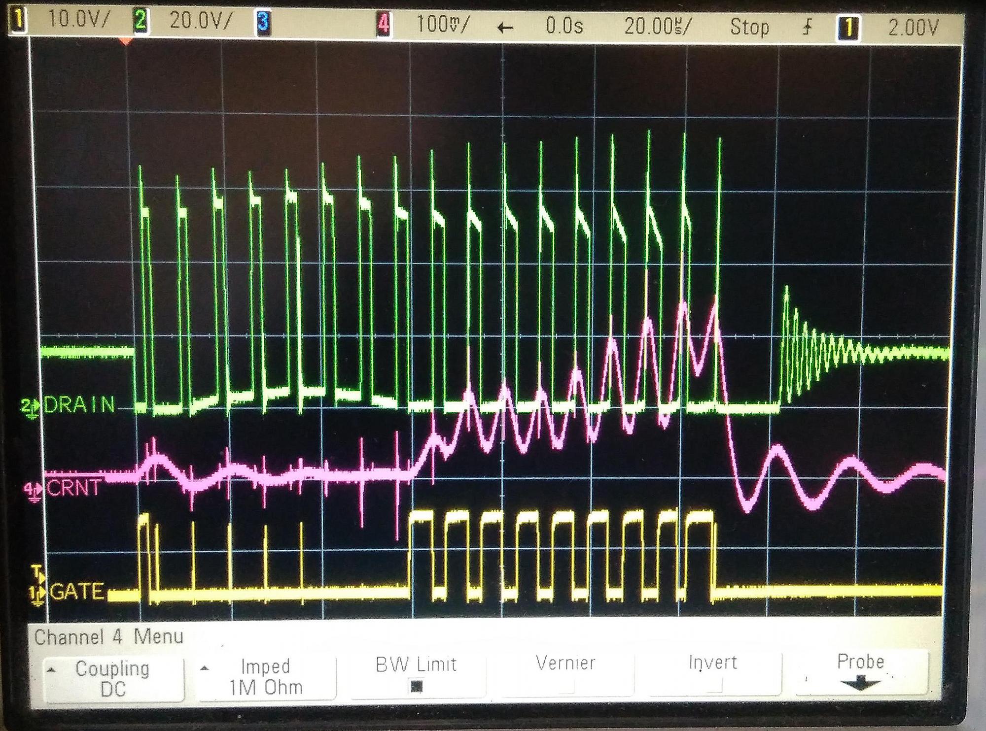

И все таки я не соглашусь с корректностью результатов измерений.
Знаете, вы уже порядком задрали своими придирками.   :-(
Я дал фото как я подключился. Куда щуп и куда (-).
(-) там на "полигон(заливку) Земли на нижнейм слое платы идет - только что проверил - если с другой стороны подпаяться - та же самая картинка на осциллографе.
У вас каналы между собой связаны, потому давайте не будем про то у кого импульсы правильнее.
Если кому-то хочется погасить эти "иголки" вообще - ставьте снаббер или супрессор.

Цитата: asd-f от 11 Июль 2017 в 15:58
Цитата: Alex_Soroka от 11 Июль 2017 в 15:49
Так вы свои картинки "растяните" у вас тоже вываливаться будет  :hello:
тут вопрос в том, что если хочется именно гасить эти "иголки" то надо просто тупо супрессор на 80-90в ставить паралельно полевику.
Или (где-то видел в схеме) конденсатор ставят, чтобы время заряда перекрывало время этих "иголок"  :bn:
Сток-Исток ваш коротыш улетит с обратным знаком в акб.
Мой осцил не подвирает при растяжке шкалы Х.
режим STD 7 ^2^ добивка.
Красный - ток, зеленый сток-исток, желтый затвор.
Как щупы лежат на предыдущей странице.

Alex_Soroka
Цитата: Alexguyfromby от 11 Июль 2017 в 16:35
Александр Васильевич, похвалите же asd-f - человекже добился красивой и внятной работы ЗУ версия 5!
Как мне - такие осциллограммы очень нравятся.
:bn: человек (мое мнение) "ловит блох".  Имеет право.
Если речь про импульсы, то решение давно понятно, но не так как у него на схеме (от руки рисованой) а по классике - с установкой паралельно полевику супрессора или RC цепочки.
Ну и приведу куски текста, (раз вы нихрена не читаете то что я привожу по ссылкам)  ДЛЯ ТЕХ КТО УМЕЕТ ДУМАТЬ И ЧИТАТЬ  :hello: А НЕ ПРИДИРАТЬСЯ К ТОМУ ЧТО ЭТО "для первички обратнохода". ТУТ ПРО ИМПУЛЬСЫ и КАК их гасить, и к каким потерям это приводит.
Включаем голову и думаем.
...все что выигрывает полевик при синхронном выпрямлении, снаббер просто сотрет в тепло  :-(

Цитата: Alex_Soroka от 11 Июль 2017 в 11:39
у меня вот графики на экране осцилографа с серийного ЗУ , без ваших доработок  :hello:
Осциллограф с прошивкой на 100Мгц полосы, проверенный на эталонных сигналах, запитан от 100% развязанного от сети 220в трансформатора 50Гц.
[user]Alex_Soroka[/user], а что за черные прямоугольники на экране осциллографа, последствия обновления прошивки или вы специально замазали инфу в редакторе? Со старой прошивкой осциллограммы такие же будут?
то что вам видеть не надо вырезано  с фото B-)
и вообще - я не понял? вы тут собрались проверять меня и мои приборы?
Я дал фото с экрана осциллогрфа. Как оно есть.
