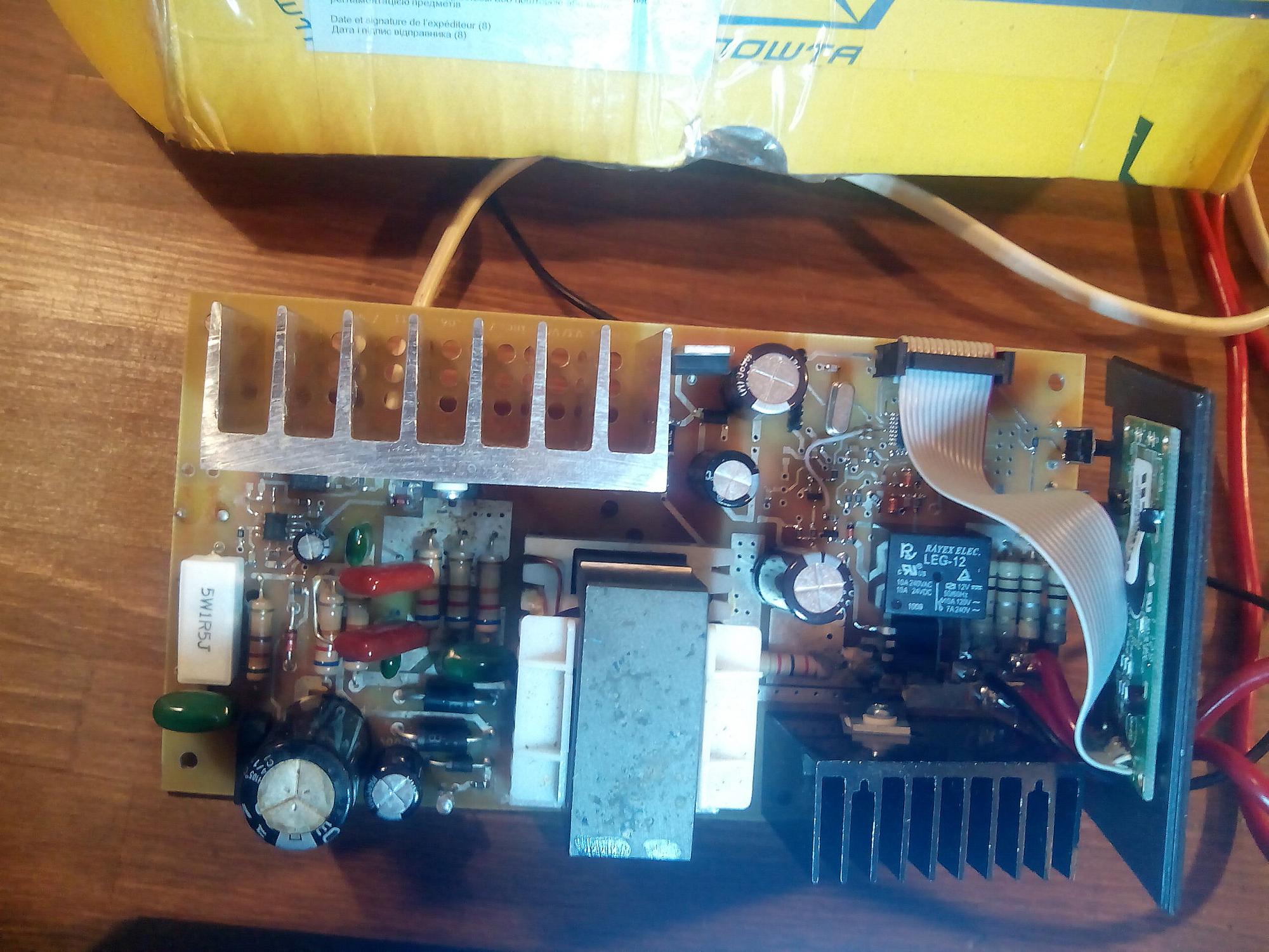

Alex_Soroka
Цитата: Hobbit916 от 26 Окт. 2017 в 23:08
Написал. asd-f) не знает эту версию. Предлагает узнать у автора. Говорит, что очень старое.
Это ранние "Версия3" которые собирались на UC3845 вместо ТОР250.
...до сих пор живы :) хотя лет уже много прошло...
схему могу дать, там любой ремонтник который блоки питания на UC3843---3845 сможет помочь.
Только плату отмойте от грязи и флюс после себя смывайте.
Hobbit916
Грязи на плате нет совсем. А флюс весь ваш.  Эту сторону никто не трогал. За качество фото извините. Сделал все, что смог.
Alex_Soroka
в емыл мне напишите - вышлю схему  :hello:
надо просто проверить полевик (на радиаторе) и UC3845 и вокруг детали по схеме.

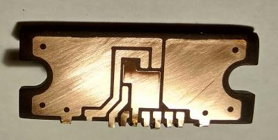

asd-f
Решая вопрос охлаждения сточил таки заднюю часть FSFA2100
AlexAi
Поздравляю! У вас отставание 8 месяцев. Этот вопрос давным-давно обсуждался. https://electrotransport.ru/index.php?topic=43593.msg1032427#msg1032427

asd-f
Цитата: AlexAi от 29 Окт. 2017 в 08:31
если на рабочей, то она уже не рабочая.
Целью работы было понять размещение силовых ключей, поскольку анализируя картинки с тепловизора, присланные мне Сорокой, я не мог точно понять где именно расположены верхний и нижний ключи, а также расстояние до подложки.
Теперь знаю точно.
Ваш более ранний пост не видел.
