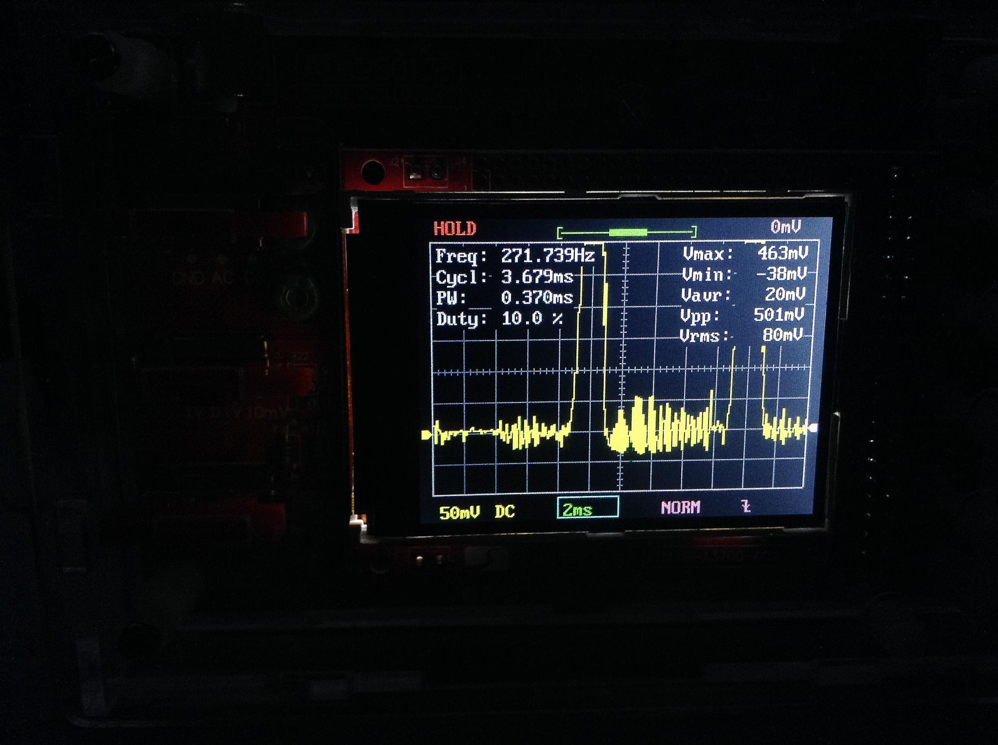

Пытаюсь вставить ссылку на видео работы Версия5-Профи в режиме STD40 ^0^,
http://my-files.ru/due8be
В открывшемся окне надо скачать: сохранить файл trim. AEBA0E2B- ... и так далее..
Аккумулятор 24В 268А*ч, пр-ва ROCKET, тяговый, стоял ( отстаивался ;-) ) полгода после последнего заряда, плотность 1,15-1,16 ( а было после последнего заряда 1,27-1,28 ).
Поставил 1 половину ( 12В ) на STD20 ^0^, Rint=0,020, как НРЦ паузы дошло до 13В ( AhS=10,00 ), перевел в режим STD40 ^0^, видео снято через 5-10 минут ( примерно ) после перевода в режим STD40 ^0^, на видео видно, что в начале сессии Vmax выше чем 400 mV, a Vavr 14mV-20 mV, тогда как уже к концу этой же сессии Vmax снижается ниже 300 mV, a Vavr снижается до 2mV-4 mV!
Надо сказать, что при режиме STD20 ^0^ сессии были продолжительные, и показатели на осциллографе в правом верхнем углу не снижались,
Перевод в режим STD40 ^0^ привёл к более коротким сессиям , а на осциллографе ( на видео ), как видите, показатели снижаются ( показатели снижаются в течении короткой сессии и закономерная  отсечка!-реалтайм управление? )-что это, быстрый, динамичный рост внутреннего сопротивления? Приёмистость энергии снизилась? В цепи 6 элементов, в одном из элементов проблемы?
Какой надо делать вывод, надо откатиться на режим назад?
Также, при просмотре видео заметно ( слышно ), что когда происходят жёсткие щелчки ( магнитострикция? ), Vmin мгновенно меняется с -40mV до более чем -116mV, и вплоть до -160 mV, как щелчок проходит, Vmin встаёт на место, что это?

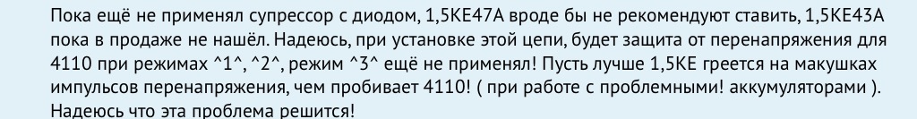

Я собираюсь поставить супрессор 1,5КЕ плюс диод по Вашему эскизу!
Об этом я уже писал!
https://electrotransport.ru/index.php?msg=1122719
А именно:
Пока в продаже нету 1,5КЕ43А, но собираюсь обойти весь город и впаять. ;-)
Всех благ!
asd-f
#95
Кстати, сегодня проверил работу демпфера без супрессора.
Достаточно диода SR3100 (// 1000 пФ), а вместо 1.5 КЕ43А ставим конденсатор 0.1 мкФ х 250 В полипропилен // с  резистором 560 Ом 2 Вт.
А успевает разрядиться за время зарядного импульса? Думаю это лучше, чем супрессор.

вот это сообщение уважаемого [b-b]Серик[/b-b]-а кто-то внимательно читал?
https://electrotransport.ru/index.php?topic=43593.msg1123287#msg1123287
картинку ВНИМАТЕЛЬНО Смотрели?
цитату вот эту читали? "Vmax достигает 1025mV"...
[b-b]Серик[/b-b] еще ничего не дорабатывал.
