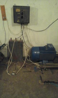

ну и если начнет крутить ..предполагаю начнет буксовать ремень на шкивах :-( со временем .
в идеале кпп бы еще одну поставить и соединени торцевое всей этой конструкции ...но места нету уже.. только если обрезать анкера и передвигать всю конструкцию а там поболе 500кг весом .

Цитата: Сбой от 26 Фев. 2020 в 13:37.крутит через шкивы потом  кпп с понижением оборотов до 460 об.мин прост
Важно не обороты и не момент , а их произведение , тоесть - мощность.
Изменяя соотношение шкивов , вы можете изменить обороты и момент .
Но мощность это не увеличит .

Сбой
Щас ходил пытал..получились 380 об.мин на гене...шоб совместить привод по оборотам с геной поставил 39гц..потом добавил частоты и словил ошибку...мало питание частотника
не стандартный подход
Сбой
Чем больше кондеров для генерации
Тем раньше дает вольтаж и на меньших оборотах с падением в гц.
Норм головоломка.🤨
An1965
А в данном случае у вас на нехватающих 100 оборотах вся недостающая мощность и никакими кондёрами и редукторами  вы её не вытяните без нарушения законов физики
Сбой
Буду уменьшать кондеры..попытаюсь вольтаж с частотой  под стандарт подогнать

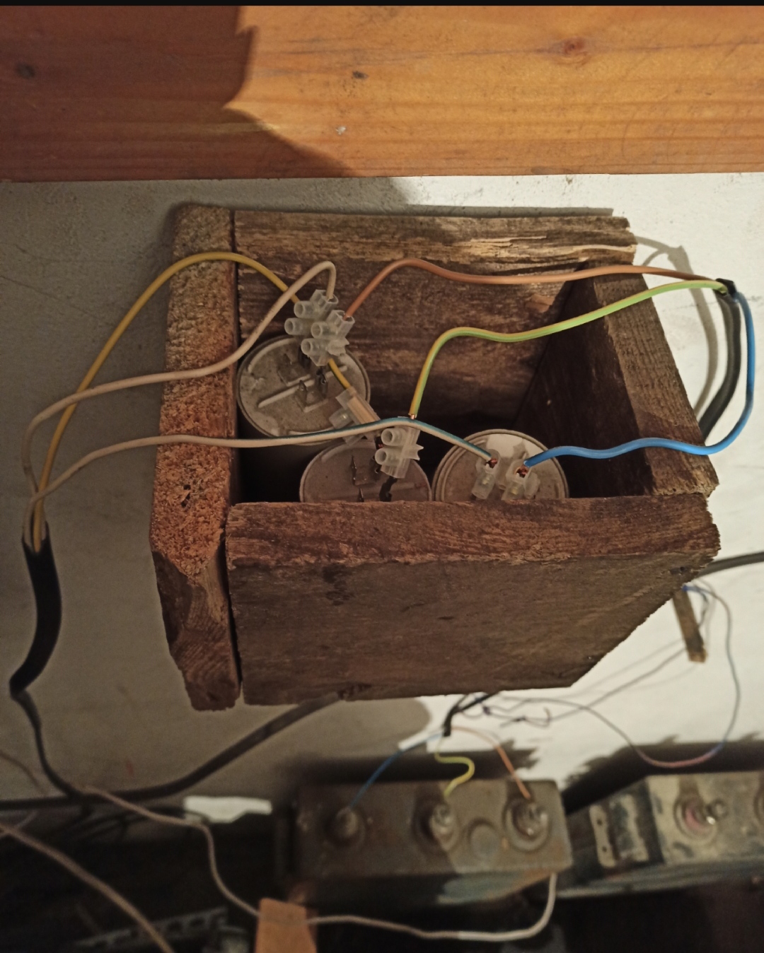

Сбой
Цитата: Сбой от 02 Авг. 2017 в 18:38
хочу 2 таких кондера больших соеденить через третий кондер( маленький белый боченок ....пусковой..380в 100мкф) последовательно для работы на напряжении свыше 380
мысли и решение правильное ???
Сбой
Последовательное соединение кондеров чот не работает...при 1000об генератора на выходе было 15в

slav
Вот
Оборотов не хватает , поддать нужно основательно !  :exactly:
Сбой
Это врядли...обороты там лишние не надо...
Если бы крутил бензиновым  то кондеры в паралель и хватило бы 370 об .мин
И на выходе 380в/40гц
Может к этому в будущем и приду...но хотел бы по другой схеме.
