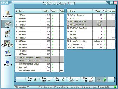

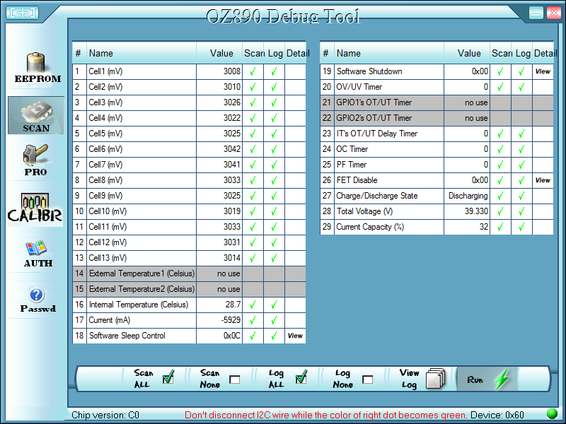

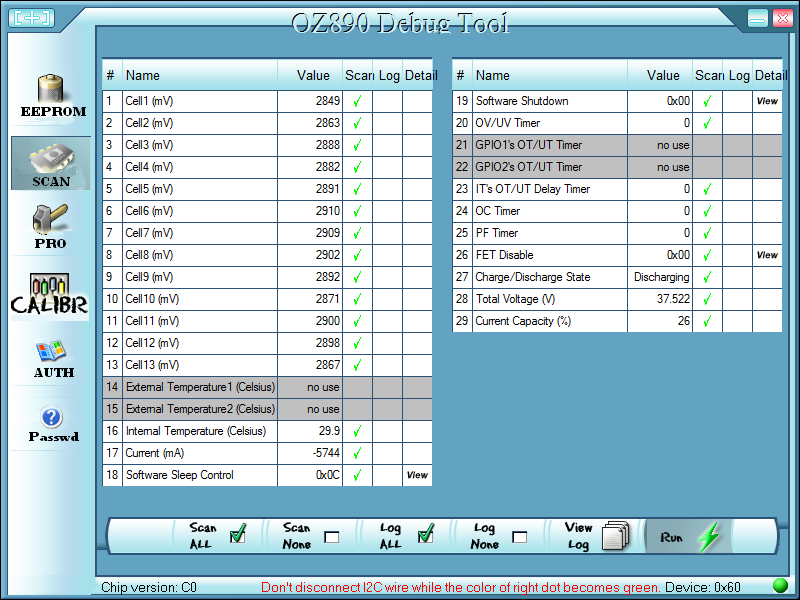

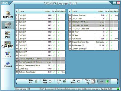

Вот я собрал батарейку из новых Санио GA. Батарейки лежали около года, при этом напряжение на элементах (перед сборокой) совпадало до 2 знака. (часто и до 3-го).
Это говорит о высочайшей однородности характеристик.  B-)
Тем не менее при разряде до 3В имеем разбег  - 31мВ
А до 2,8 уже 46:

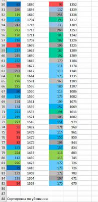

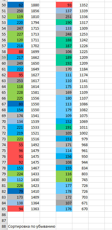

Вот последняя батарея
список банок с измеренной ёмкостью
сортирую по убыванию
змейкой раскидываю по группам
Это батарея 4S18P
обратите внимание что разброс в процентах очень маленький, и в самый низ я ставлю самую слабую банку и контролирую разряд по ней
этот расчет у меня занял несколько минут, и не нужны никакие формулы

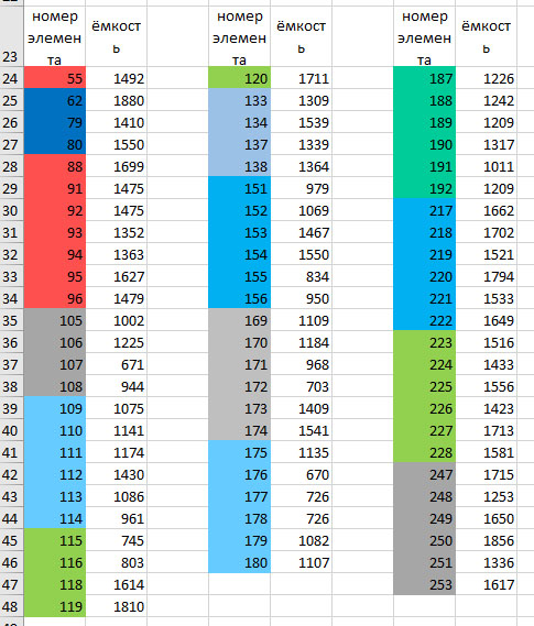

Э не, без сортировки по внутреннему споротивлению не советую.
Если уж взялись сортировать, тут надо и то и другое, и емкость и сопротивление.
Вот пример моей сортировки
Как видите максимально выровнял и по емкости и по сопротивлению (правые два столбца).
Делов то, вечерок посидеть и в экеле пазл поскладывать пока оба параметра максимально не выровняются.
Зато потом больше уверенности что параллели будут более менее одинаково стареть-деградировать (что и наблюдаю).
Подробнее писал об этом тут https://electrotransport.ru/index.php?topic=30525.msg1028281#msg1028281
