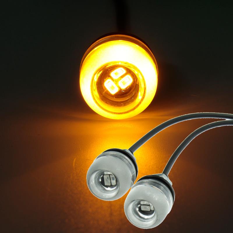

[user]peat[/user], На ПЧ поворотники нужны - без вариантов. Это моё мнение как водилы. Даже если если плотно скомпонованы.
Недавно поставил эти - яркие видны со всех сторон, компактные
https://ru.aliexpress.com/item/New-Motorcycle-5630-18mm-3Led-Concave-Mirror-Eagle-Eye-Lamp-DRL-Daytime-Running-Lights/32636621572.html?smToken=b0938630ab484585b36baf4deeb68152&smSign=f6jkr9S6Yx%2F8VJdjEVGLVA%3D%3D
Позади стоит диодная лента с поворотниками - достаточно различимо.
https://electrotransport.ru/index.php?topic=12358.msg1117585#msg1117585
Спереди есть ходовые огни - направление поворота читается нормально.
