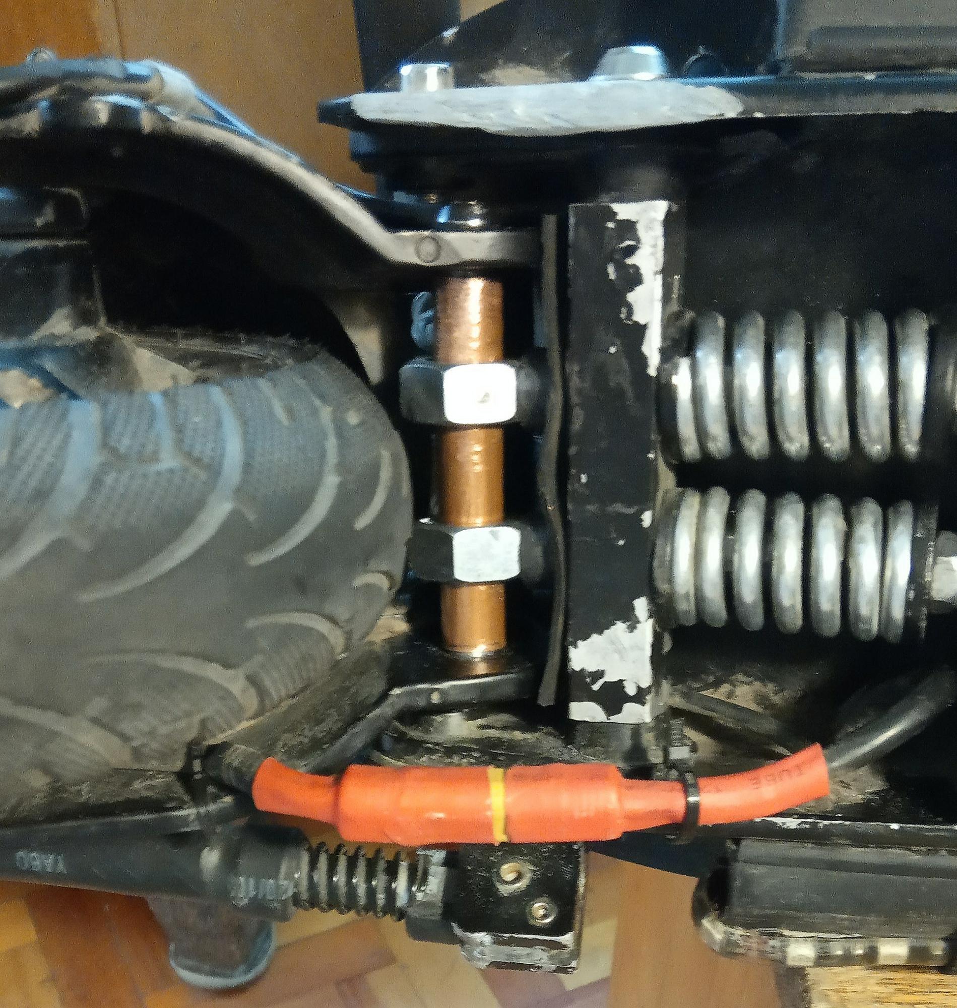

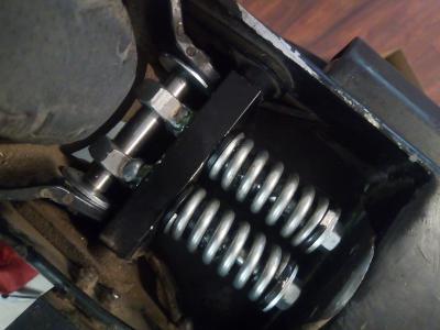

Цитата: петр1 от 08 Апр. 2019 в 18:48
. Ввот такие китайские друзья, слепили наспех
ТЕПЕРЬ РЕГУЛИРОВАТЬ МОЖНО
УРА!
У меня сварки нет, поэтому пришлось резьбу нарезать.

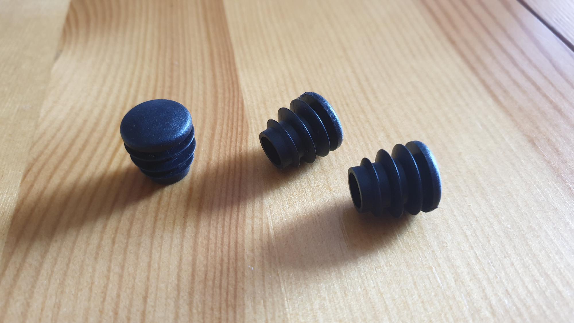

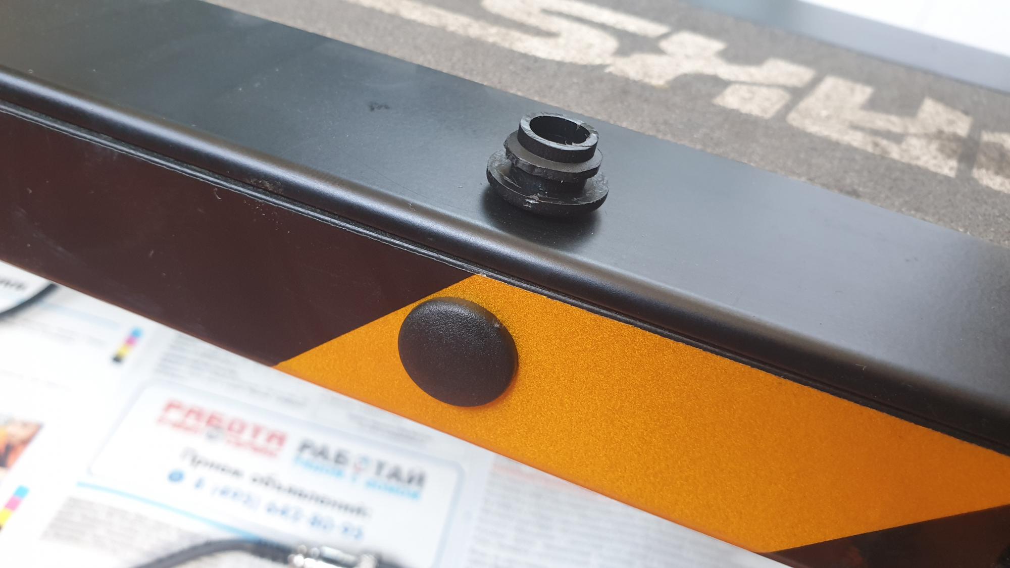

Отдал чертеж кронштейнов для установки 10" колеса фрезеровщику. Пока будут делать детали, купил  пластиковые заглушки.  Небольшие доработки и они отлично встали в отверстия пластиковых накладок.

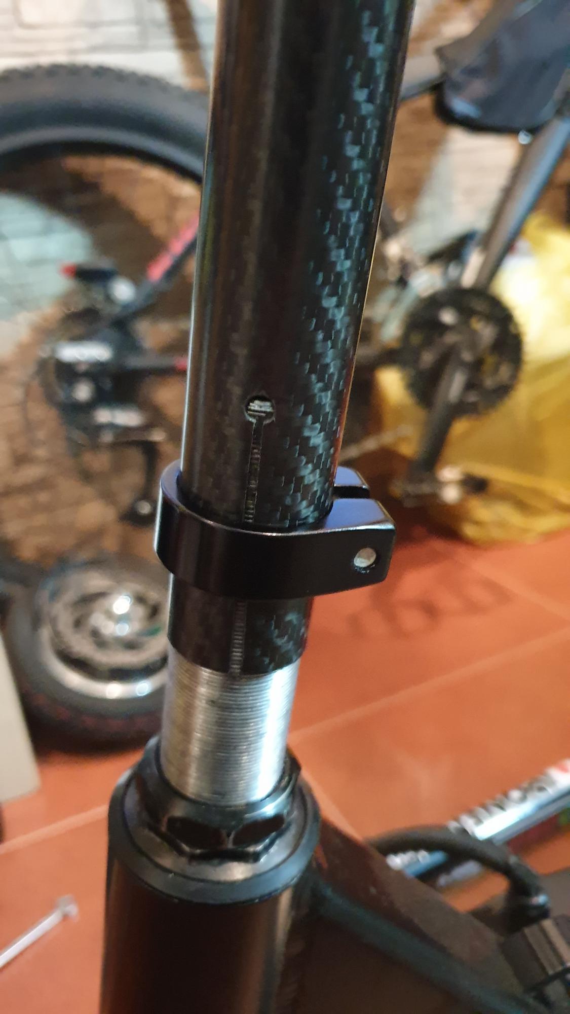

пришли карбоновые трубки из Китая. прикидываю, как можно сделать из них телескопический руль.
вот мне очень интересно, сделал я разрез в трубке чтобы она села на нашу ось 28,5. Теперь думаю - выдержит ли нагрузку? не сломается? Когда дособеру, то сделаю испытание тупо на излом. лучше дома ее сломать чем в дороге с рулем в руках остаться.
вообще очень интересный вопрос как зажимать и вообще крепить карбоновые трубки?
взял 2 трубки: одна 30х28мм, другая 28х25мм. входят одна в одну с минимальным зазором. Прям то, что надо. Заказал вынос руля.  пока обычный алюминиевый. когда все уже соберется и поедет, буду все менять на карбон.
хомут на фото это временный элемент.

Цитата: Zlo от 30 Май 2019 в 01:04Заказал вынос руля.  пока обычный алюминиевый. когда все уже соберется и поедет, буду все менять на карбон.
Оставьте хоть вынос алюминиевый. Хороший алюминиевый вынос весит немного больше чем карбоновый, их полно во всех магазинах, они не дороги и за надежность можно не переживать. А вот хороший карбоновый вынос стоит дорого, его сложно найти и высока вероятность нарваться на подделку (хорошо если это будет просто алюминий, обтянутый карбоном, а не стекловолокно)
А вообще я бы менял на карбон только сам руль, рулевую стойку я бы поискал из прочного и легкого алюминия. Карбон нельзя сильно зажимать - обломится в месте зажима, поэтому на миник непонятно как крепить, чтобы не остаться с рулем в руках на первой кочке

Цитата: Zlo от 30 Май 2019 в 01:04и вообще крепить карбоновые трубки?
вставить до конца ничего не разрезать  если  болтается намотать лат. фольгу сделать отверстия 6мм вставить резиновые кружечки надеть муфту на всю длину резьбового конца даже больше кружечки будут фиксировать. Но лучше конечно тонкостенный дюраль титан большего диаметра раза в два три.
А рога от куги 2 легче легкого.
До конца вставить не разрезая не получится. Внутренний диаметр трубки 28мм.
Была мысль сделать трубку из металла чтобы с одной стороны была внутренняя резьба которая накручивалась бы на шток, а с другой стороны плотно вставлялась карбоновая трубка.

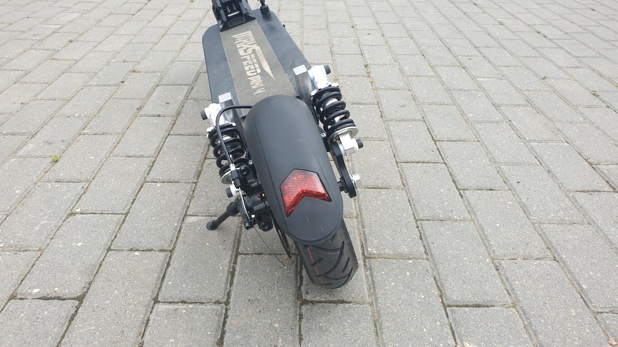

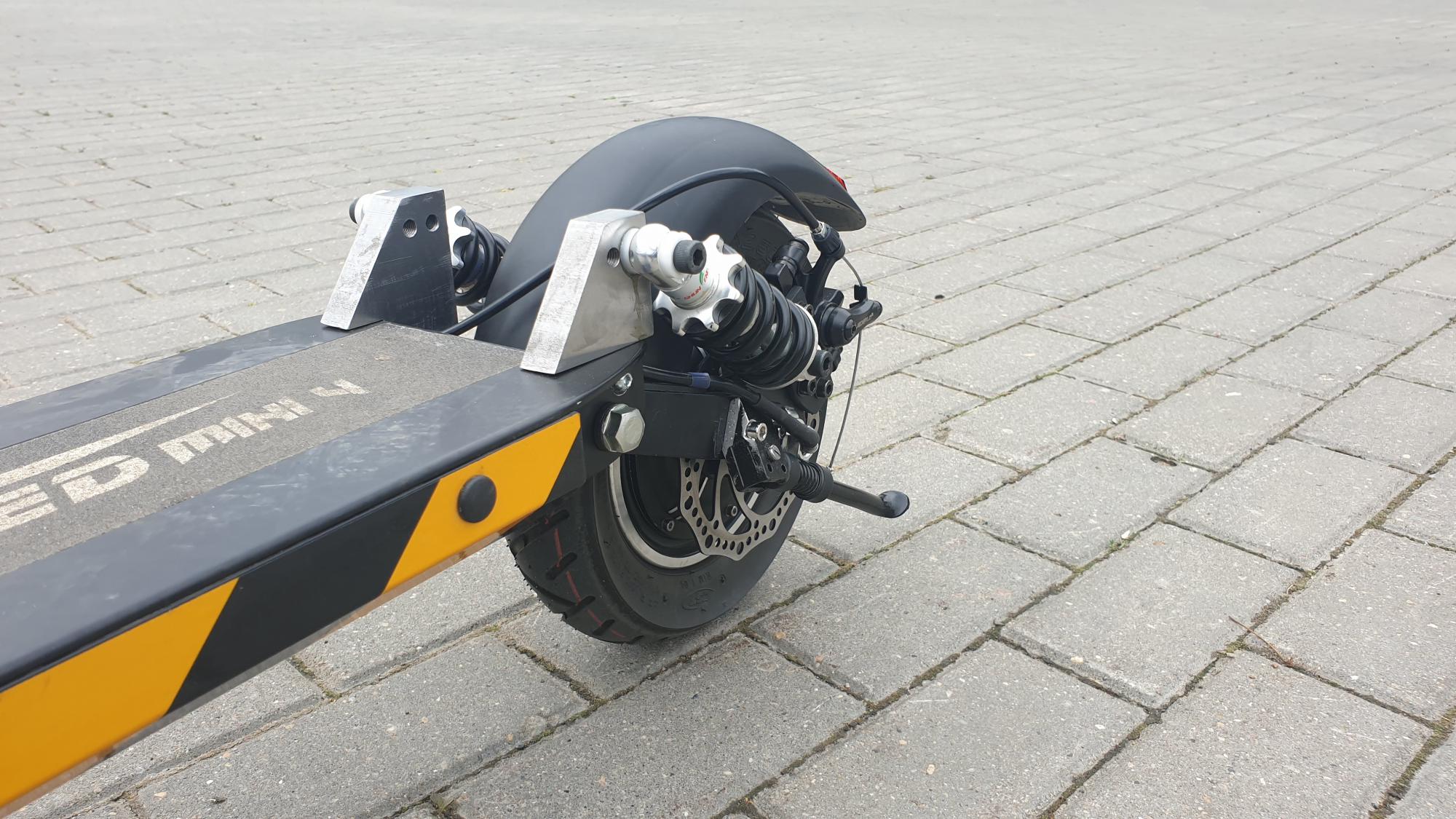

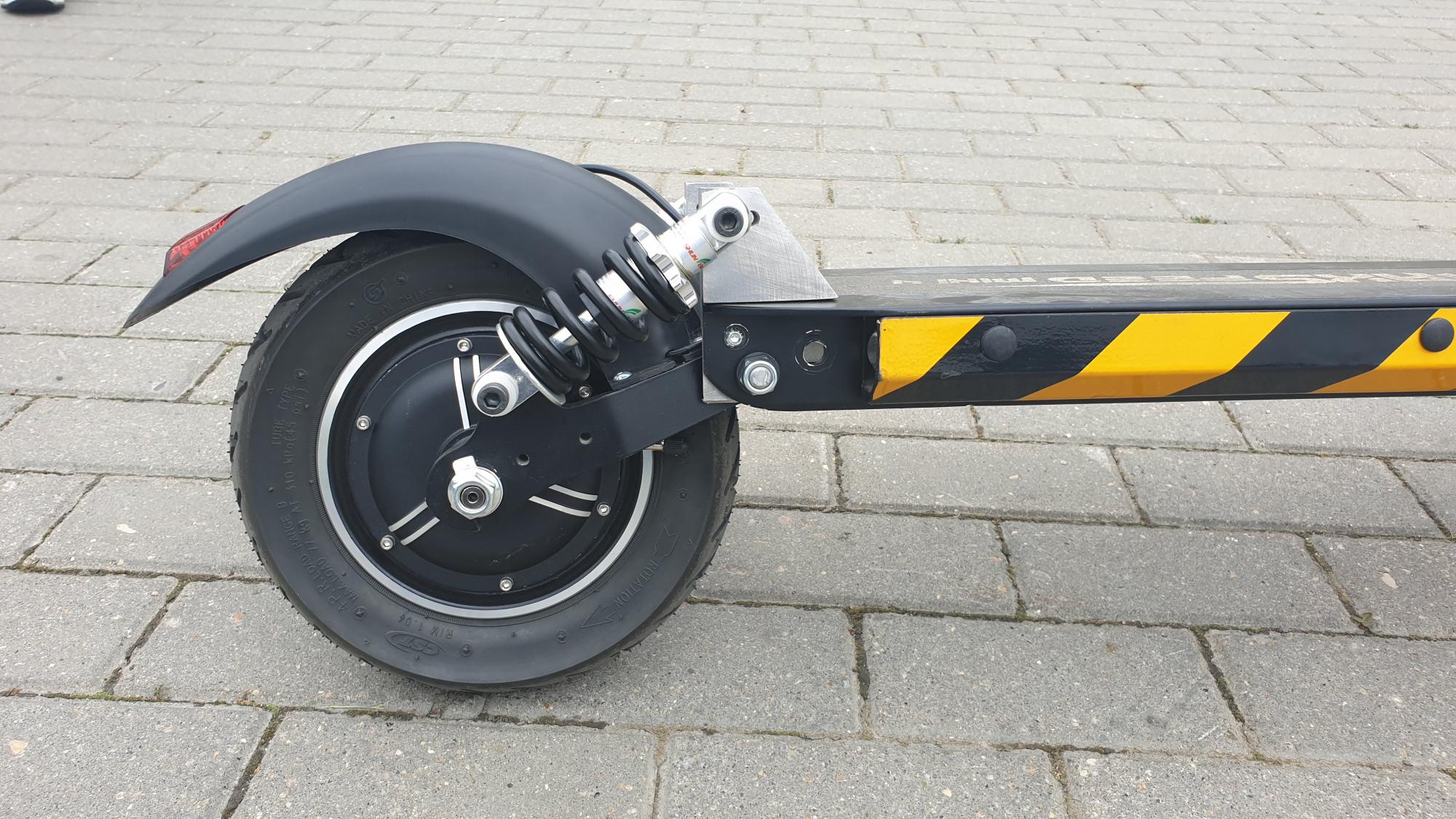

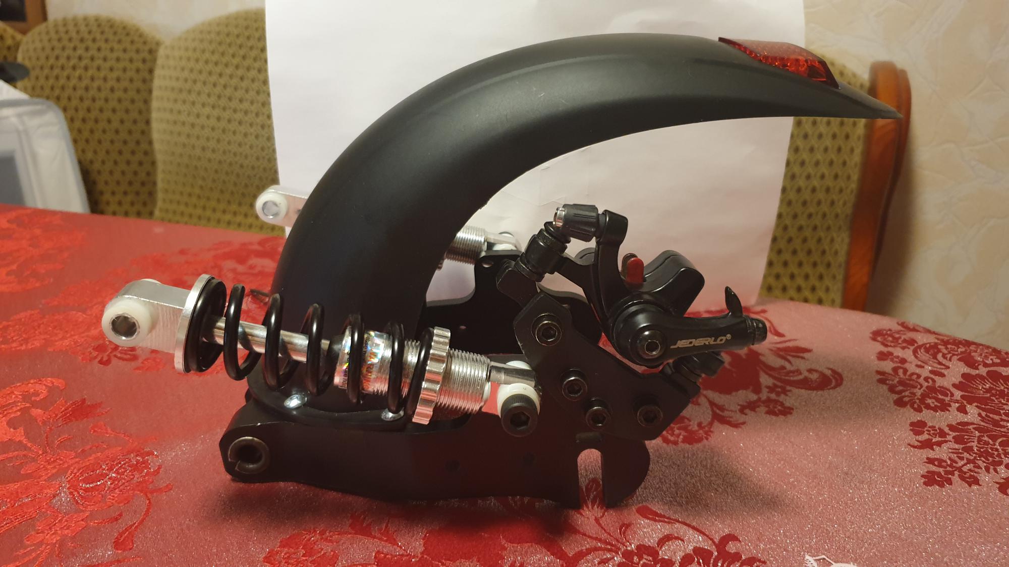

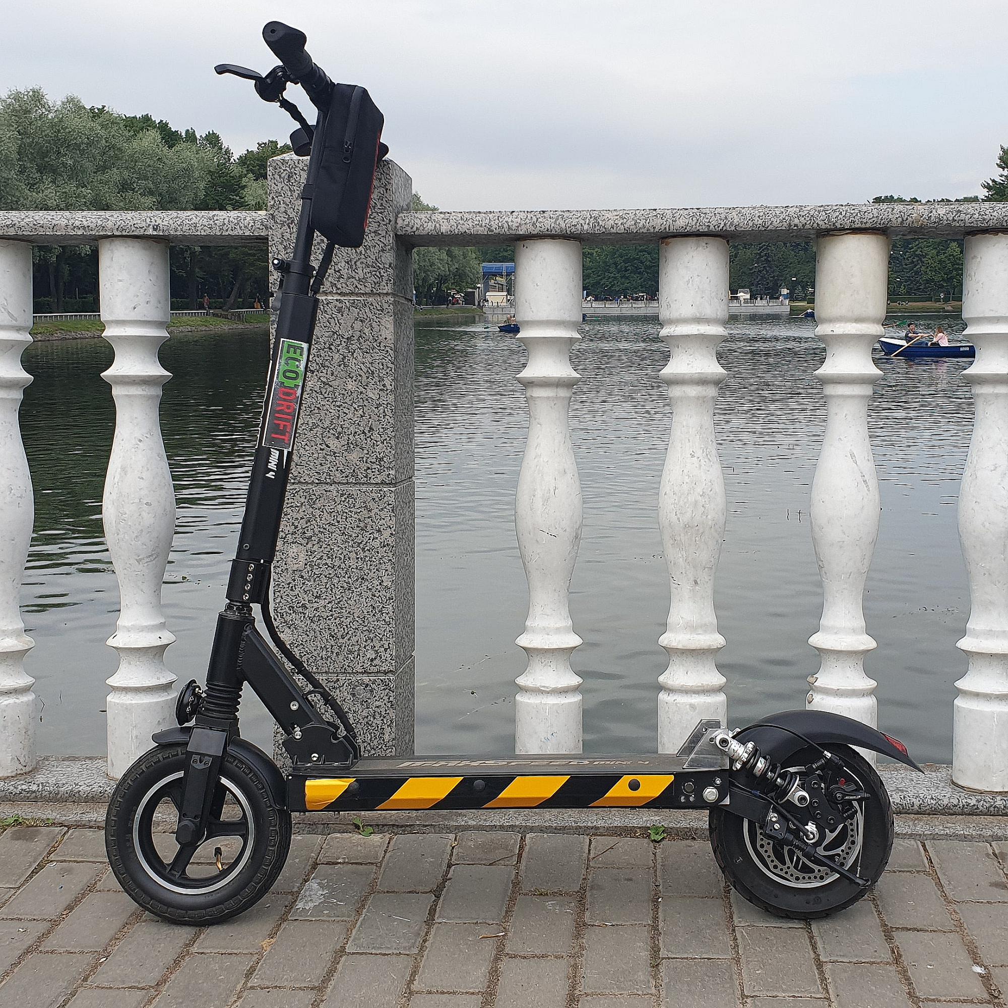

сделали наконец детали. пока по быстрому все прилепил.
Аморт временный. Тем более он один. Но Надо ставить более жесткие.
Дневник электросамоката Мини4 https://electrotransport.ru/index.php?topic=47902.198#topmsg   Самокат продается. Не могу ездить на нем   после моноколеса.
Zlo
#208

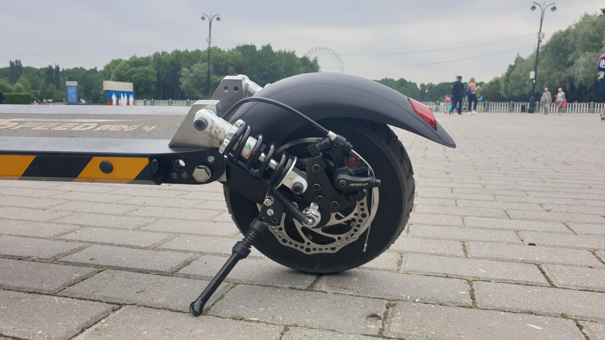

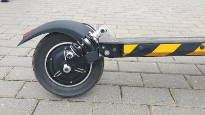

Удалось сегодня немного прокатиться.
Подвеска шикарно отрабатывает неровности. Амортизаторы поставил 750lbs,
Р0 установил 10. Спидометр показал 46км/ч.
Набор скорости стал не такой злой как с 8 колесом. Надо контроллер перепаивать.
Раньше переднее 10 колесо нравилось больше заднего штатного, теперь задняя подвеска с 10 колесом нравится больше передней подвески. Надо теперь и перед переделывать :)
По итогу стало комфортнее, но проигрываю в разгоне.
Дисковый тормоз намного информативнее и точнее, даже рекуперацию отключил

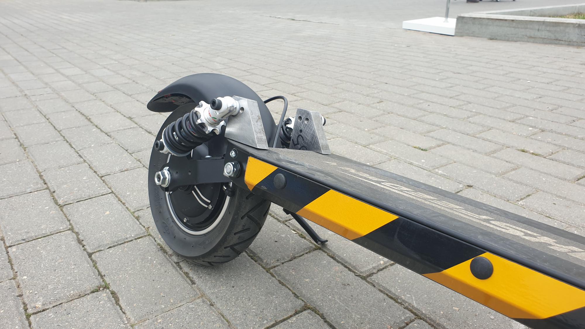

промежуточный итог.
мотор колесо, маятник, крыло в продаже  https://www.avito.ru/moskva/tovary_dlya_detey_i_igrushki/maxspeed_mini4_1364129602
