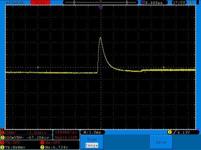

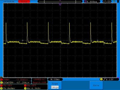

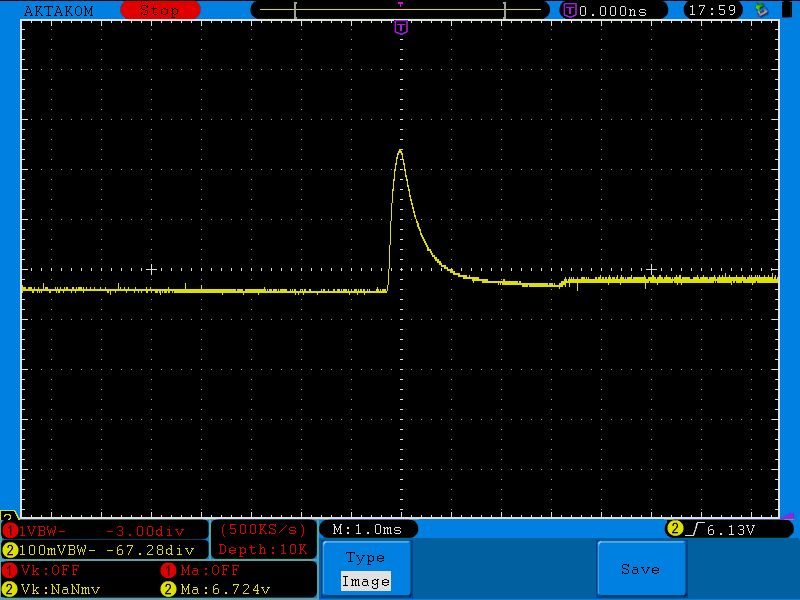

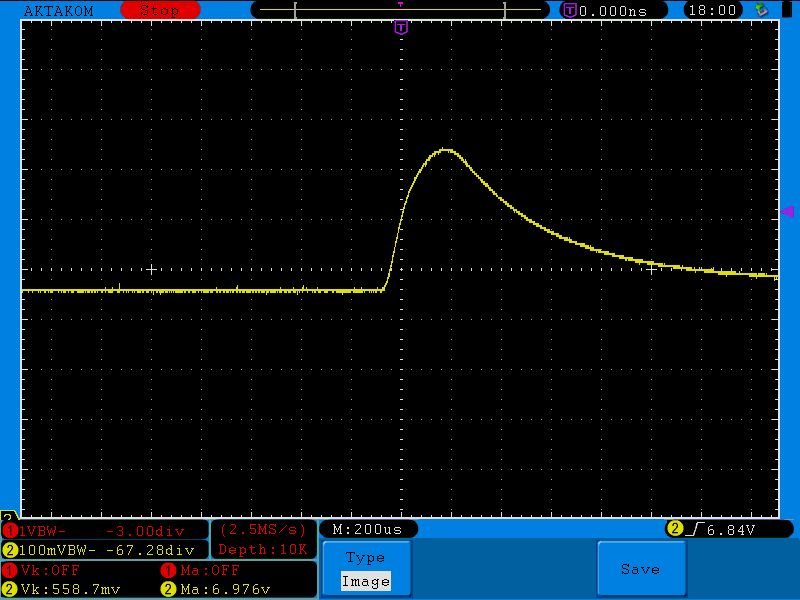

Кривульки при небольшом зарядном токе 2А с модуляцией 35Гц. Напомню, сигнал снимается с пеньков АКБ через делитель 2:1, ибо при усилении 100 мВ/дел постоянная составляющая слишком велика.
Как видим, всплески фронта не такие высокие, как в прежней моргалке в погоне за ними.
Фронт порядка 200 мксек более плавный и гладкий, а запоздалая реакция  ООС по току не такая явная, что-то подобное я и ожидал:
Фронт порядка 200 мксек более плавный и гладкий, а запоздалая реакция  ООС по току не такая заметная, что-то подобное я и ожидал:
Они погоду не портят.

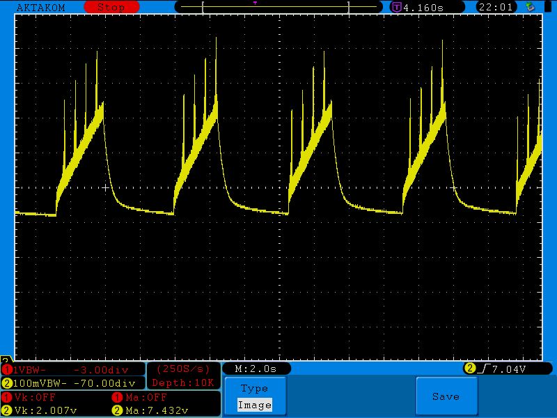

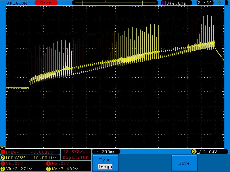

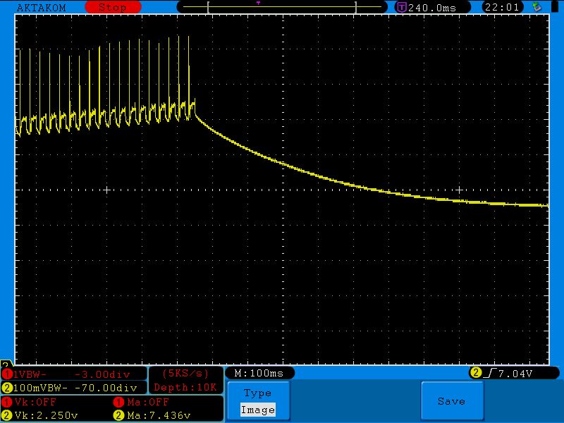

Начало добивки с модуляцией 35 Гц, заполнение 60%:
