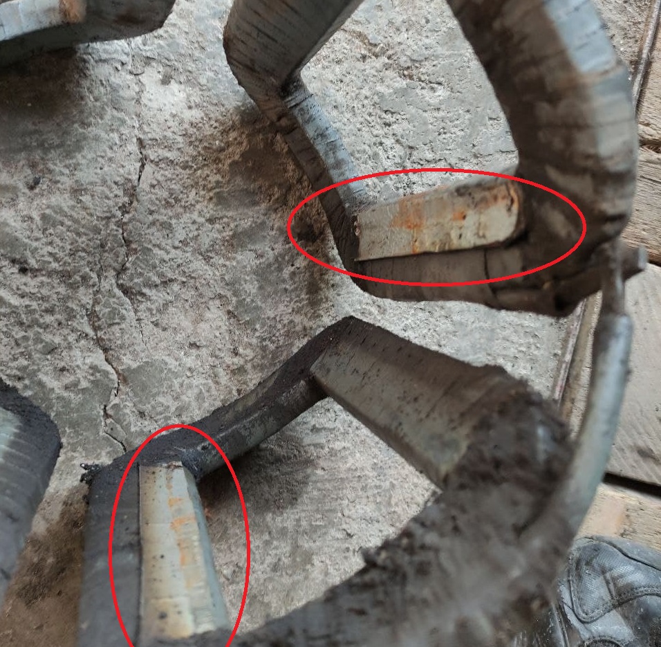

Всем привет! Есть у кого нибудь схема обмотки двигателя или как правильно подключиться в 2+2?
Andrey89
Кто то видел подобные портянки? Что это и для чего?
