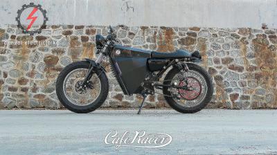

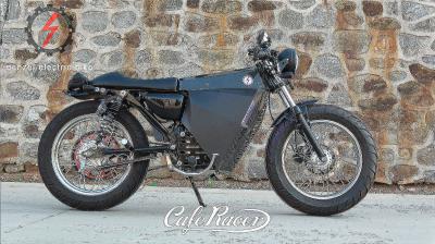

Кафе рейс почти готов, остались еще мелкие детали
Из изменений пока:
Весь обвес будет карбон, два варианта емкости батарей будет 72В 30Ач и 72В 60Ач.
Задний амортизатор DNM MT-A (L=340mm)
Принимаем оплаты в биткоинах

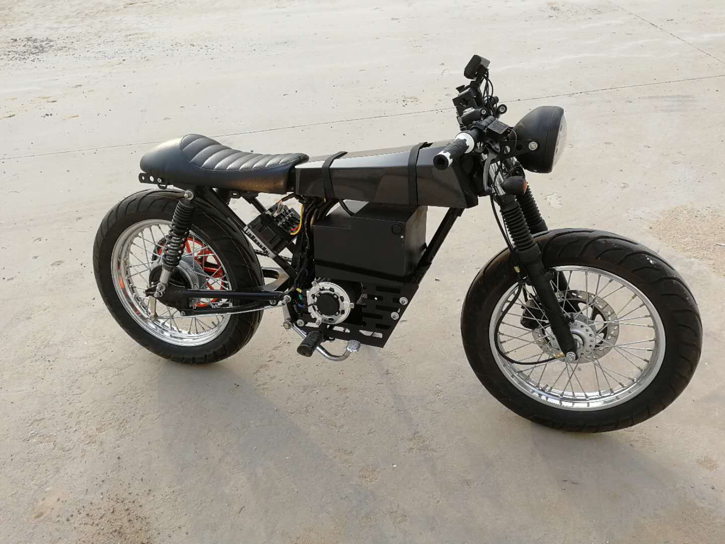

Denzel Motors
#21

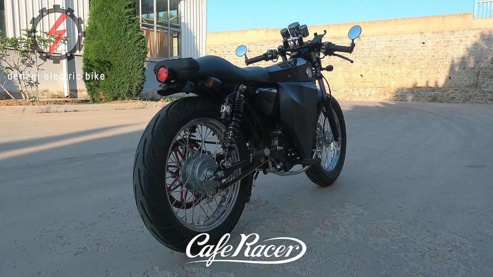

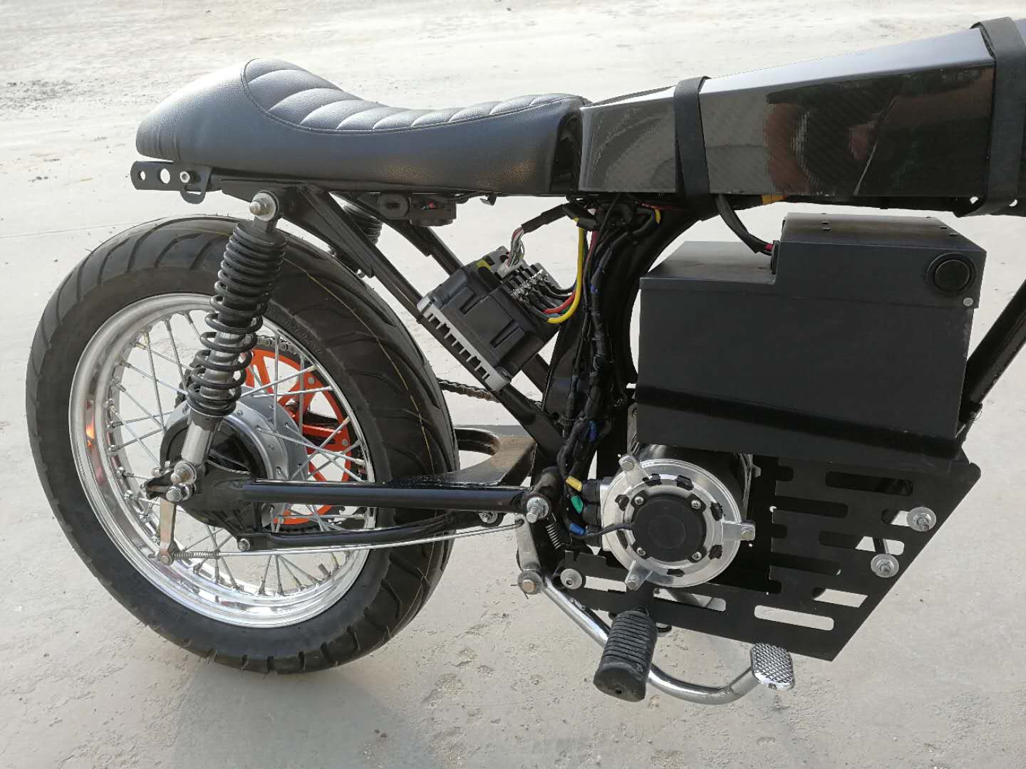

Начинаем продажи ECR-KIT
в общем упрощенный вариант Electric Cafe Racer  - минимум, для того что бы байк ехал.
(на фото стоит фара и "бензобак" не закреплен - в версии для продажи конечно он будет закреплен).
Есть версия сиденья для двух пассажиров:
Двигатель DA90S, контроллер DECO65, единственно что будет из "излишивств" дсдс. Все остальное - повороотники, пластик, накладки, спидометр и т.д. - можно тюнинговать самим. Вариантов огромное множество.
Цена 2700 USD без доставки
Максимальная скорость 110 кмч
Батарея: 72В 30Ач (пакеты) - опция 72В 60Ач
Дальность: 80 км (при скорости 50кмч на батарее 72В 30Ач)

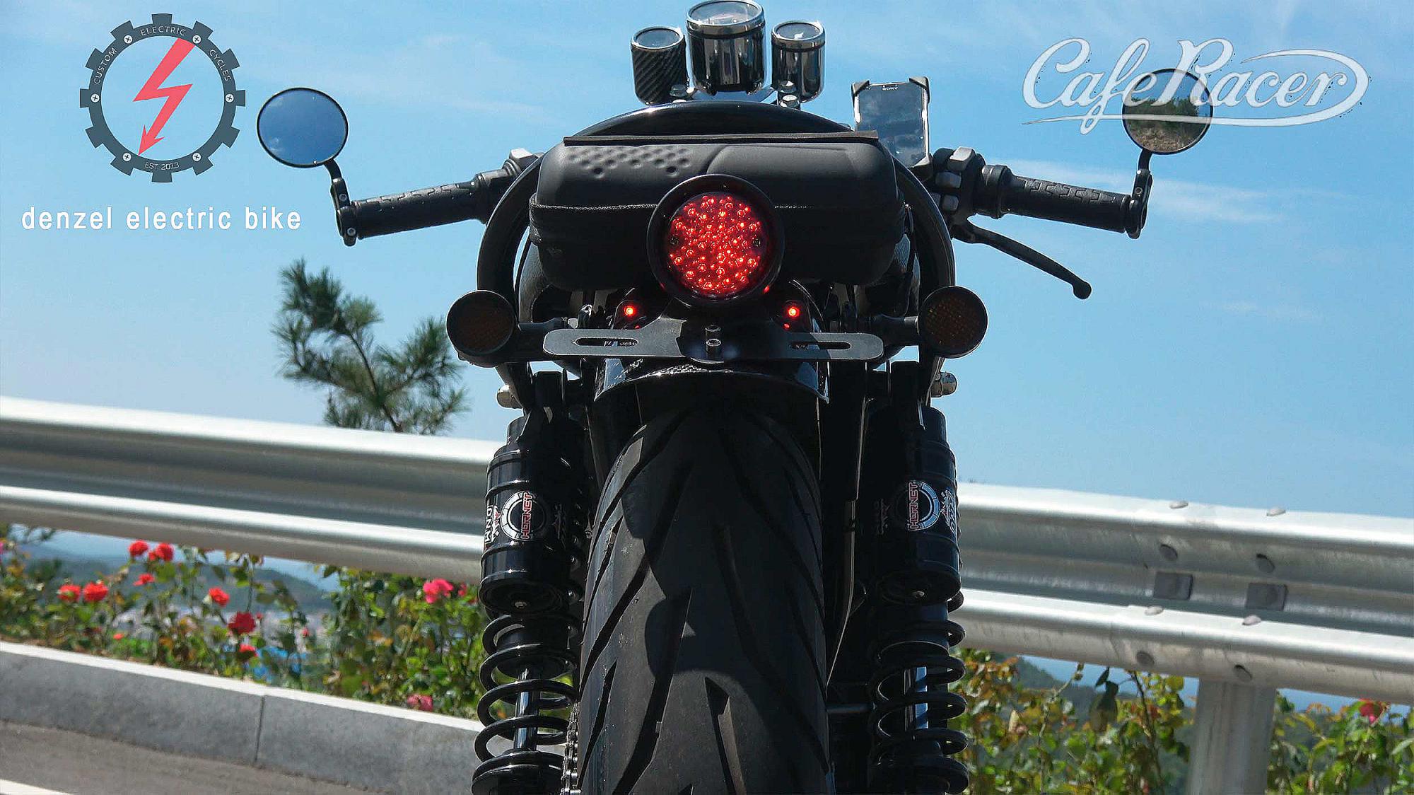

Denzel Motors

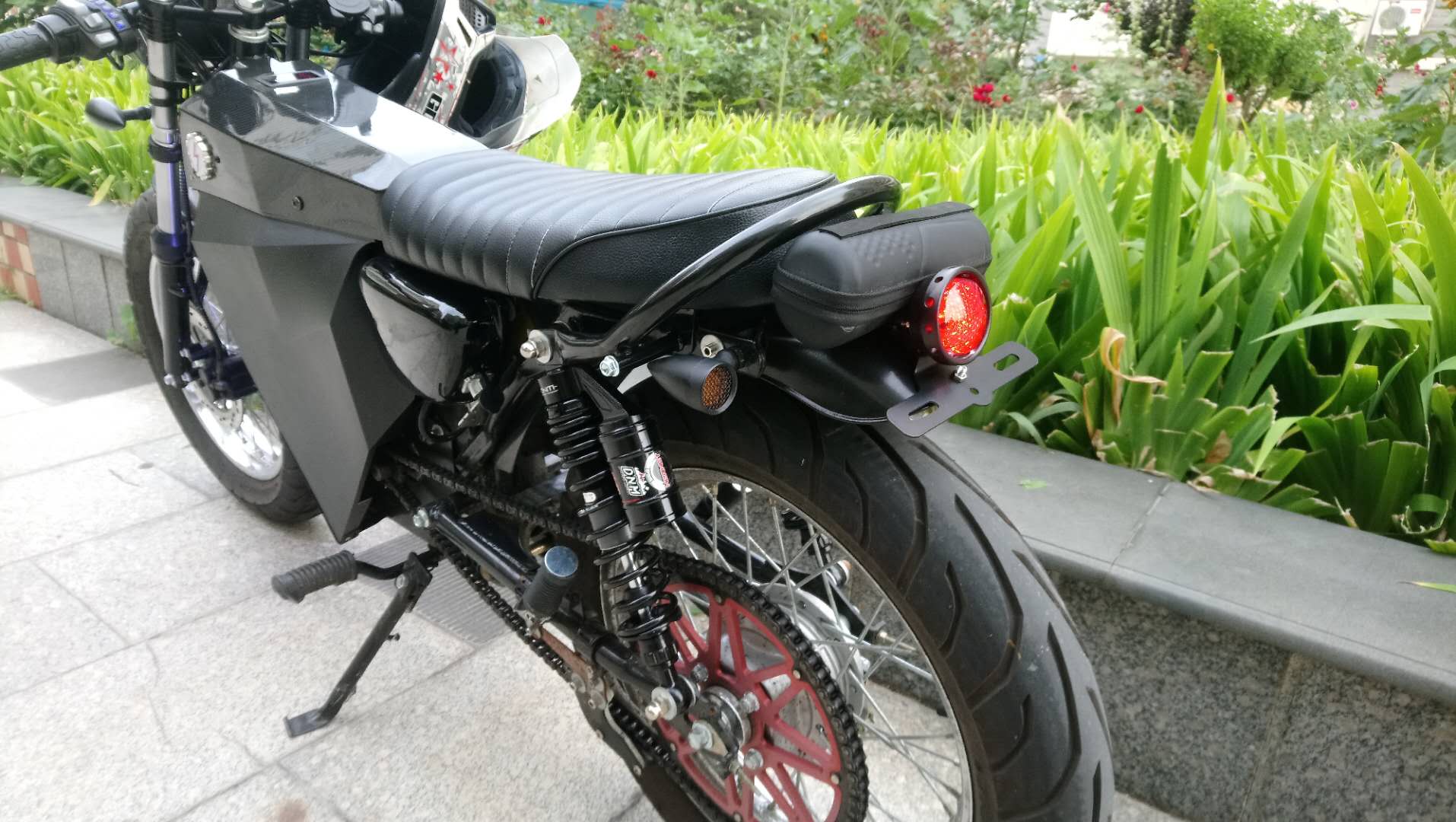

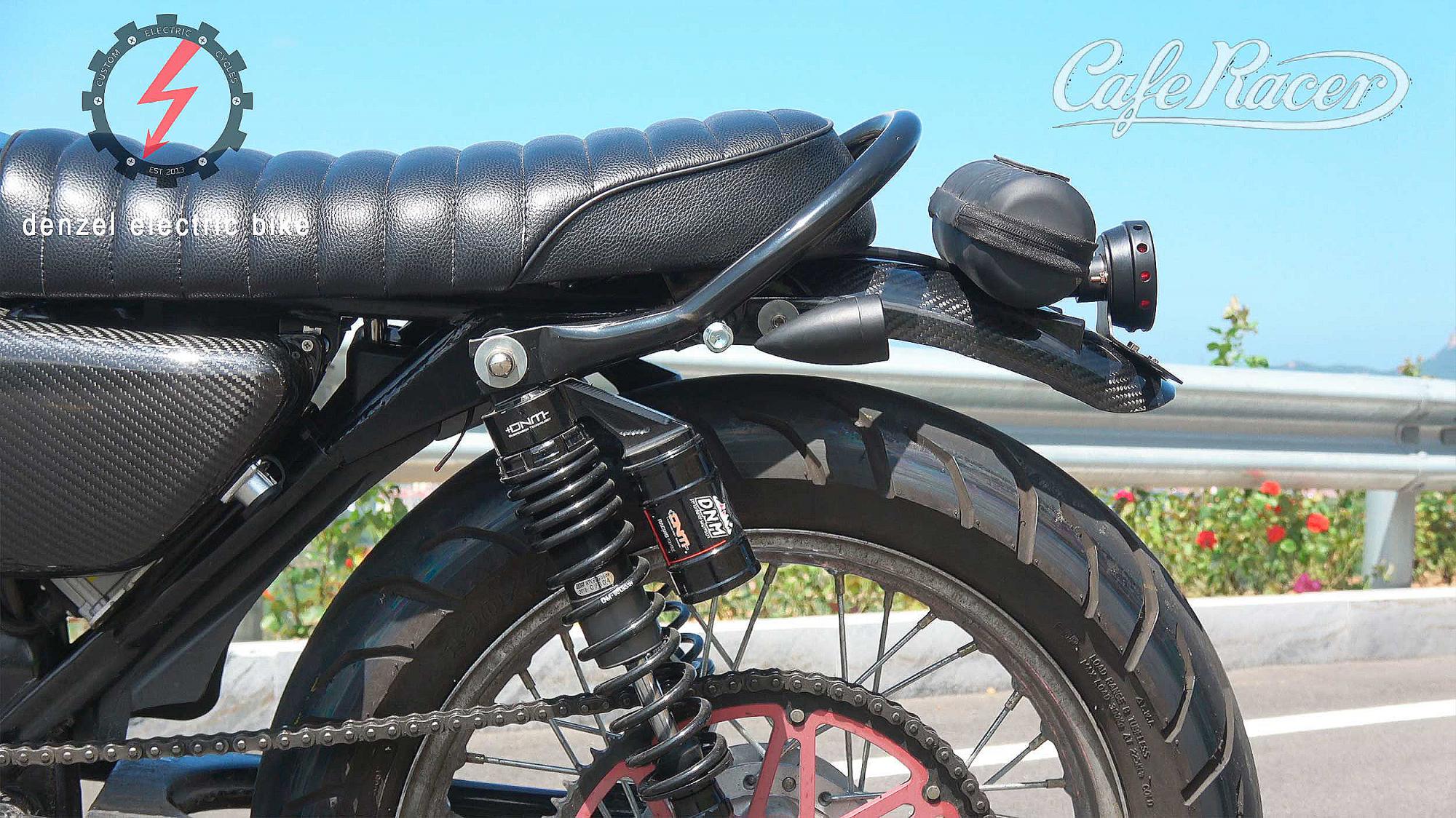

Немного новых фоток
Новое:
Карбоновые переднее и заднее крыло. Заднее крыло удлиненное (относительно стандартного), и встроено два красных светодиода по бокам.
Карбоновые боковины. Задние амортизаторы DNM

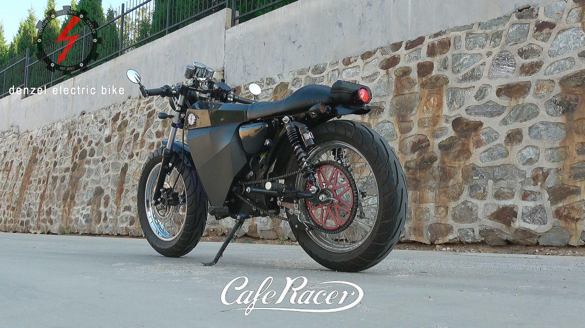

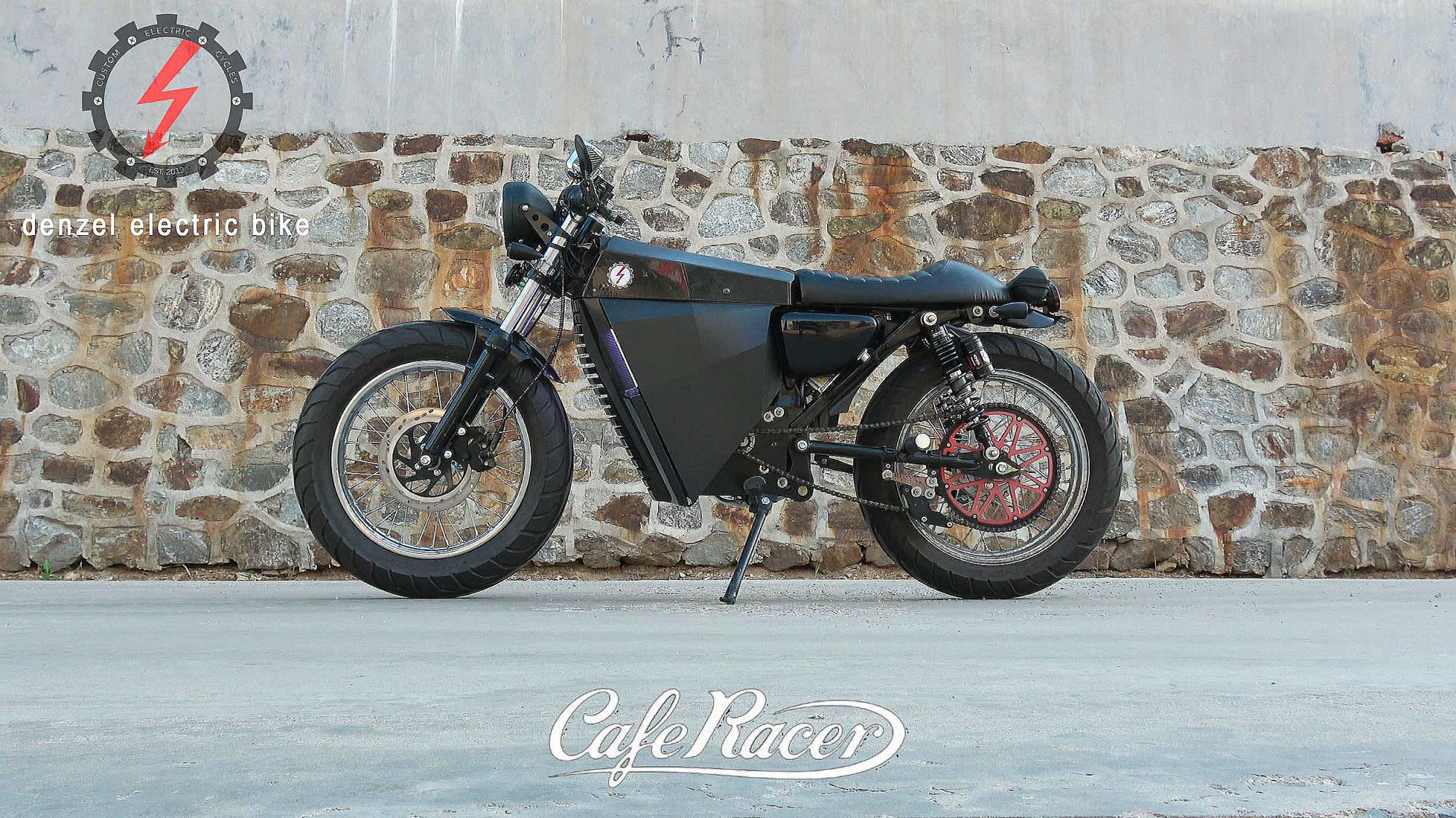

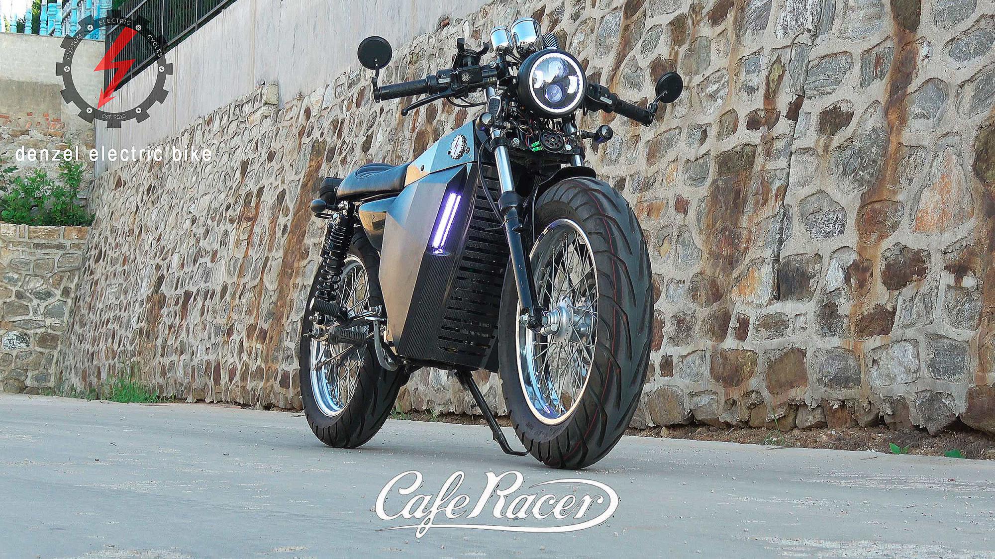

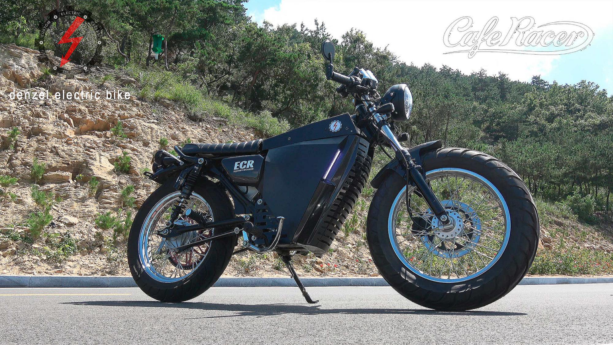

Denzel Motors

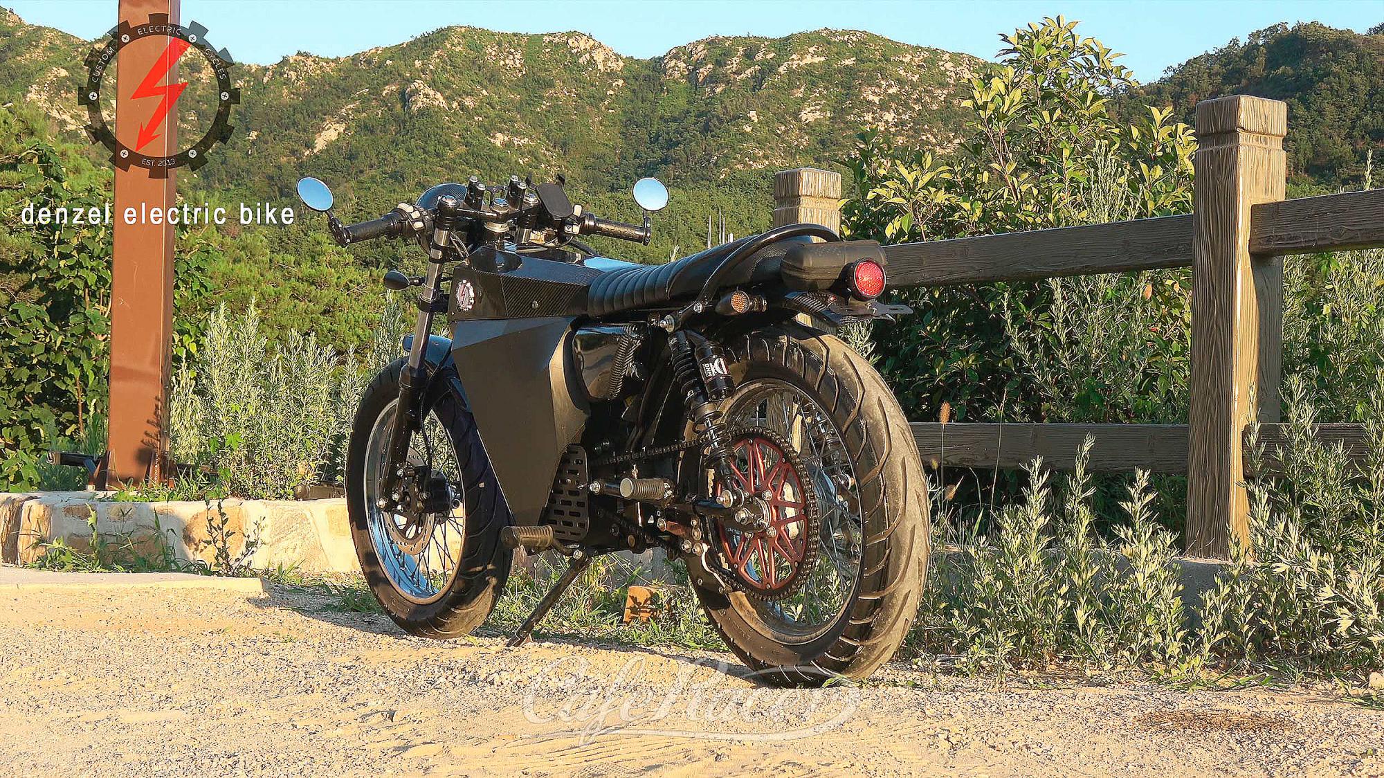

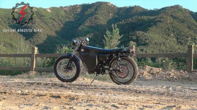

Фотки после сегодняшних покатушек:
