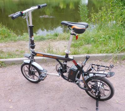

Вчера получил на тестирование (т.е. не навсегда) электровелосипед (смарт-байк) Airwheel R3.
Официальная страница - здесь: http://airwheels.ru/product/r3#tabSpecs.
Основные параметры:
Дальность хода на одной зарядке 20-25 км;
Мощность мотора - 250 Вт;
Емкость батареи - 214 Вт*ч;
Диаметр колес - 14 дюймов;
Вес - 17 кг;
Складная конструкция.
Пока проверил дальность хода. По хорошему асфальту в режиме "неспешно" (ср. скорость 16 км/ч) до полной остановки проехал 22 км. Но ослабление мощности мотора чувствовалось уже где-то после 15 км. Мой вес вместе с рюкзаком, инструментом, едой и питьем - 75 кг.
В режиме езды без электромотора, просто как на велосипеде, комфортная скорость - невысокая, до 14 км/ч. Велосипед односкоростной, как-никак. Если двигаться в "импульсном" режиме (несколько быстрых оборотов, потом отдых) - то до 15-16 км/ч. В общем, кручение педалей здесь больше подходит для помощи электромотору на подъёмах. Ну и для любителей неспешных велопрогулок, само собой.
Сегодня вечером планирую проверить дальность хода в режиме "полный вперед".
Если у кого есть вопросы - спрашивайте.  Железка будет у меня еще примерно неделю, а потом смогу ответить только "по памяти".  :-)

Conan26
Такое чувство, что педали опасно низко для даже некрутых поворотов.
Шатуны в горизонтальном положении надо держать.

Kilimanjaro
Нет, такой проблемы нет. Обратите внимание на фото на конструкцию - нижняя "труба" рамы изгибается вверх в том месте, где крепится каретка. Педали находятся на почти такой же высоте, что и у "нормальных" велосипедов.
