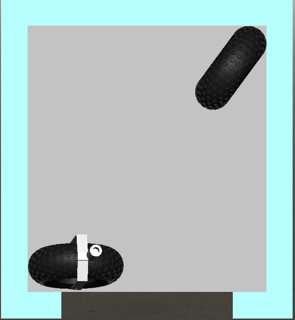

Нарисовал примитивный макет Велоциферо и он не влезает в лифт нашего подъезда  :ireful:
Spieller
Прям сразу не влезает, по диагонали загоняю заднее колесо в угол, поднимаю перед, втыкаю переднее колесо в диагонально противоположный угол. немножко сложно но наловчившись привыкаешь....

Цитата: Spieller от 24 Нояб. 2018 в 21:24... по диагонали загоняю заднее колесо в угол, поднимаю перед, втыкаю переднее колесо в диагонально противоположный угол.
Думал об этом. Когда-то и велик возил в этом лифте, ставя его на заднее колесо.
Но ругают, что стенка лифта пачкается от колеса.

Не дают мне покоя относительно большие по диаметру и пузатые колёса VELOCIFERO, на которых можно ездить где угодно и зимой и летом. От гиподинамии всё болит зимой и надо перемещаться дальше, чем в магазин на первом этаже дома. Надо ездить на работу.
По сведениям из интернета решил более точно нарисовать и запихать в лифт модель, состоящую из колёс и примитивной вилки.
О базе колёс, их диаметре и пузатости есть сведения в интернете. Трейл, рейк и вынос оси передного колеса примерно вычислил из фоток. Надо отметить, что, при равной базе, вынос оси имеет значение для влезательности в лифт.
Получилось, что влезает, если сложить руль и запихивать задом.
Однако, смущает, что его тоже надо переделывать, чтобы он мог ездить не только по сухой дороге.

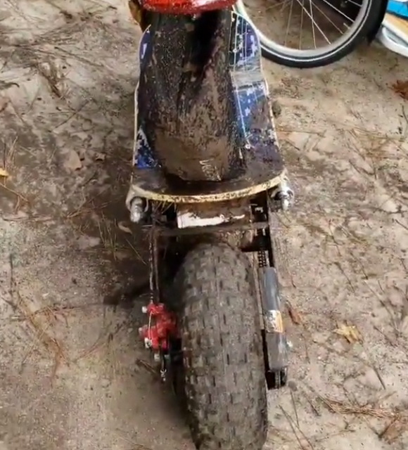

По итогам эксплуатации MAD 1600 в течении года. Поменял две ведущих звезды, цепь стерлась до дыр, задняя звезда стерлась в ноль, аж зубцы загнулись. Стерлась резина. Передняя вилка как откручивалась, так и откручивается. Два раза сгорали силовые провода на контроллере, пришлось перепаять на большее сечение. Батарея стала намного хуже держать. В принципе если заменить привод на ременой, поставить хорошую литиевую батарею, поставить газомаслянные амортизаторы, стопорное кольцо на вилку и заменить резину на вменяемую, то аппарат годный.

По цепи и звёздочкам - результат ожидаемый, но резина удивила. Неужели такие огромные пупырышки стёрлись?
А корыто с батареей не заполнялось грязью или водой?
Jkob
Не полностью стерлись, но она подлежит замене из за того, что сама резина очень тонкая и постоянно ловишь проколы, особенно на грунтовых дорогах. А про грязь я так скажу - этот аппарат только на сухую погоду, либо там надо вносить оооочень много изменений для эксплуатации в мокрую.
Бабай
Цитата: Jkob от 21 Май 2019 в 13:53тонкая и постоянно ловишь проколы
Да уж ... значит, резина от детских квадриков оказалась никудышной ...
Jkob
Она по определению не годится, ибо расчитана на низкое давление с учетом опоры на четыре колеса, а тут два и дядька 100+ кг  :pardon:
Бабай
Цитата: Jkob от 21 Май 2019 в 14:21Она по определению не годится
Наверно, не может быть качественных шин для детского сегмента квадроциклов с посадочным 6", а остальные шины слишком велики. Да и, тоже наверно, на низкое давление  :bw:
