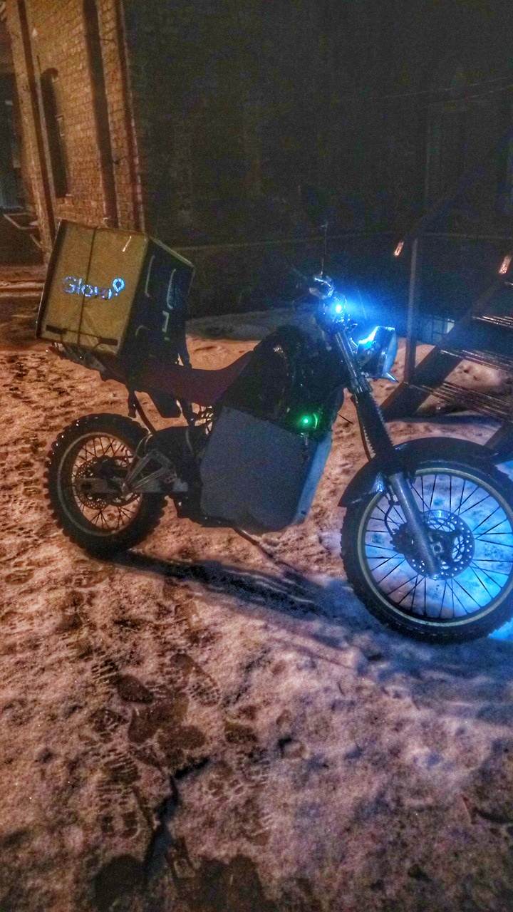

FEHIKS
ну   что  могу  сказать    Энтрик на трассе  разогнался до 100км.ч  дальше  вырубился автомат по тепловой  зашите )
с места  тапка  в пол на скорости 75-80   контролер рубит ток
Выводы   надо поднять вольтаж  и увеличить редукцию
на  данный момент  катался  2 дня   в потоке скорость набирает  нормально  но  именно на светофоре с короткими дистанциями  проигрывает мопедам.
Сейчас встал в гараж    так как   я   случайно   поджарил  контролер, причина банальна  у  меня  на руле   пульт от светотехники  там 12   проводов    я  их  все  подписал   чтобы  потом не вспоминать что и где . В городе купил фару и решил поставить  забыв  подписать общие  провода   в результате на контролер в  разъём  рекуперация  прилетело 60в %-) :facepalm:

FEHIKS
наконец приехал  мой  контролер ( по  своей глупости убил kls-7230s )
поскольку  ватт метер у меня совсем простенький  то  статистика  тут приблизительная
вольтаж 60в
настройки фазный 100%
батарейный 90%
рекуперация 50%
В первый  день  я накатал где-то  124 км  израсходовав  7.6 квт
было много поездок с пассажиром а то и с двумя
максимальная  скорость 98км.ч средняя 33км.ч
второй день
дистанция 78 км
максимальная  98км.ч
средняя  36 км.ч
израсходовано  5 квт
исходя  из статистики моей  акб  в таком режиме  поездки мне катастрофически мало :facepalm:

FEHIKS
УРА накатал первую  1000 км как показала  практика  есть пара косяков которые надо исправить.
1 сократить время зарядки 2.5 ч слишком много так как дальность хода  в моём стиле  вождения 50-60км
2 поднять вольтаж  и увеличить акб  до 5-10  кВт⋅ч(сейчас  на борту  3  кВт⋅ч)
3 изменить редукцию ( перейти на ремень)
4 сделать  обтекатель (  так как  на  бездорожье  путь мотоциклу заказан )
5 сделать кофры
6 убрать зарядку в бак

FEHIKS
Давно я сюда не заходил  ....
Вобшем катаюсь потихоньку
Первый АКБ заменил на пакеты lg 48а.ч
Теперь на борту 96а.ч или 5.7 кВт.
Также заменил заданию звезду было 48 сейчас 54  что в итоге слегка подняло максималку и динамику, а также меньше  стал расход в городе . Однако это все равно не оптимальное передаточное так и как на скорости 100 км.ч потребление 10 кВт
Но звезду больше буду ставить с танцами и бубном ...
Также установил подогрев АКБ
Инфракрасная пленка на 12 в  кушает 30 ватт  при -5 держит температуру между АКБ +18 это если кататься по 80+ датчик под плёнкой настроен на отключение при температуре 34°  если утро забираю байк температура между АКБ 24°.
