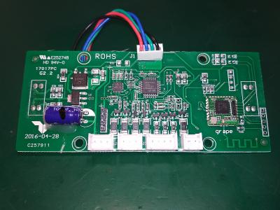

Доброго, первый такой залётный. Плата гирика. Попробовал прочитать:
11:30:39 : Connected via SWD.
11:30:39 : SWD Frequency = 050 KHz.
11:30:39 : Connection mode : Normal.
11:30:39 : Debug in Low Power mode enabled.
11:30:40 : Device ID:0x410
11:30:40 : Device flash Size : 32KBytes
11:30:40 : Device family :STM32F10xx Medium-density
11:30:40 : Can not read memory!
                  Disable Read Out Protection and retry.
Залочена, я правильно понял?
Приехал процык, прошил тем что есть - 4000.bin. Плата включается, реагирует на включение, сообщает правильно ошибки на разряженный акб, при отключении левого и правого гирика тоже сообщает ошибку правильно. Bluetooth видит, но какой-то бред по показаниям. В итоге не едет. Эксперимент не удался.......
verial
прошивка 4000.bin это не самобаланс и вообще выпуска 15 года а вы ее с гиро платами самобаланса используете :-D :-D
тут вам нужна прошивка выпуска 17 года да еще и автобаланс.

За года конечно спасибо. Где кто находится я в курсе, фото как пример. Прошивал основную, для интереса. Какая уже разница под 4000 всё равно нет прошивки для гириков. А вообще у основного порт прогорел... Люди пусть комплект покупают...
verial
я даже больше скажу если вы гиро платы прошьете прошивкой от 4000 то у вас получиться рабочий гироскутер но не самобаланс.

Доброго, спасибо за ответ. Подтверждаю, он абсолютно адекватен после установки нового контроллера и прошивки, абсолютно адекватно реагирует на внешний раздражитель, но всё равно не поедет..... Я прекрасно понимаю как это устройство работает.....  Прошивок и не прошу, понимаю сколько времени ушло на поиск.... и сколько прошло изделий найти раззолоченный проц.
У GD32F130C6T6 64KB, не лезет, или в основной прошивке есть часть от гириков, Я бы организовал аварийную загрузку, в случай чего, или сброс по дефолту... Интересно было-бы посмотреть что происходит на портах во время обновлений или сбросов.
verial
а вам ее ни кто и не даст потому как нету с самобалансом это тау тау они все залочены.

Хотел поинтересоватся если так и не появилась прошивка на 3 платнк (основнойи боковых плат) надо свой починить а то как я понял прошива с боковых плат слетела.
После сброса боковые огни горят постоянно и на наклоны не реагирует ошибок не выдает но 9 моргании на переворачивание срaбатывают.
verial
да это слетела прошивка с боковушки, только замена.
